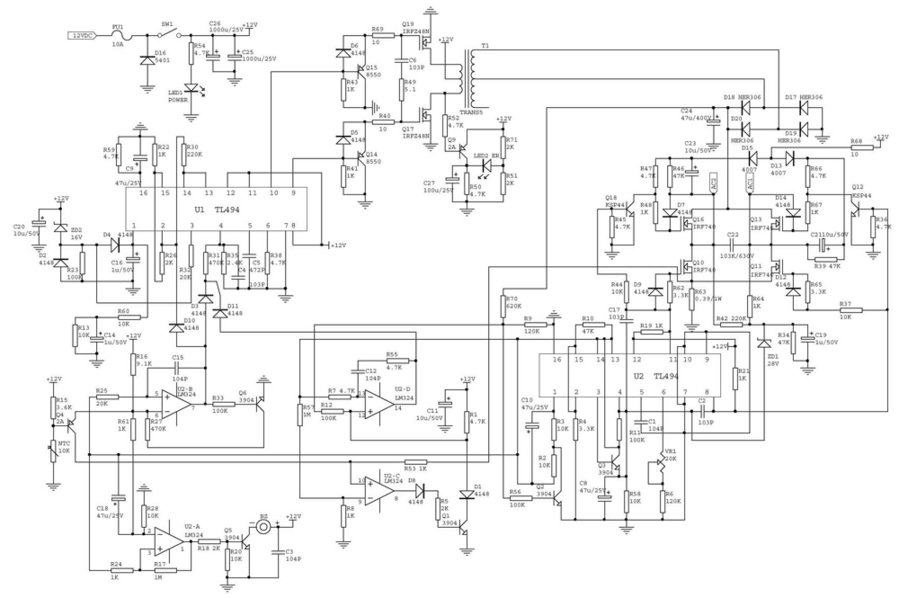

[其他综合] 有谁能帮我修逆变电源

发表于 2015-7-6 15:34 | 显示全部楼层
这种逆变器一般都是两片494或3524(3525)之类,一片做高频升压,一片做50HZ桥式驱动,外加324运放控制,可以参考这个图,原理大同小异
 楼主| 发表于 2015-7-6 18:46 | 显示全部楼层
lddsn 发表于 2015-7-6 15:34
这种逆变器一般都是两片494或3524(3525)之类,一片做高频升压,一片做50HZ桥式驱动,外加324运放控制,可 ...
太感谢了 找了好苦都没找到图纸
