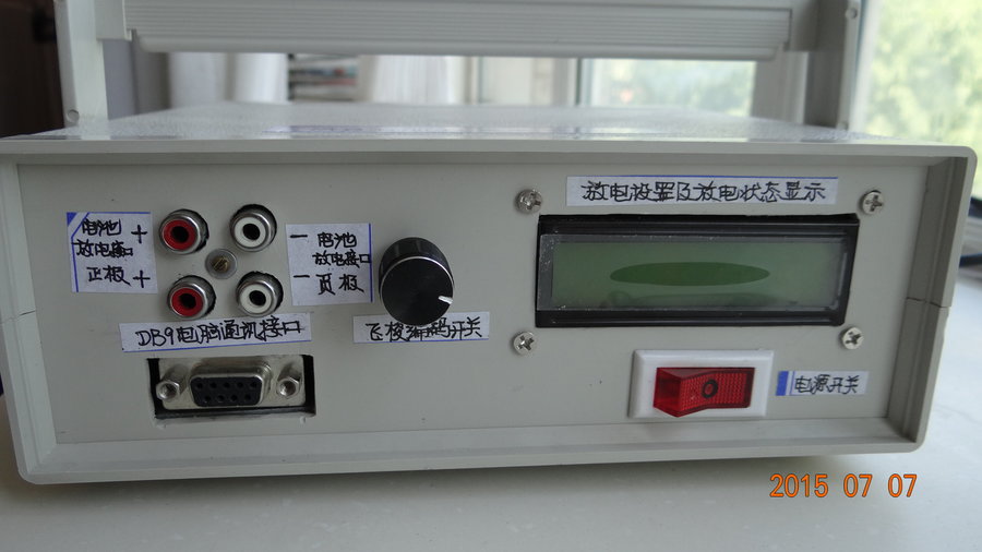

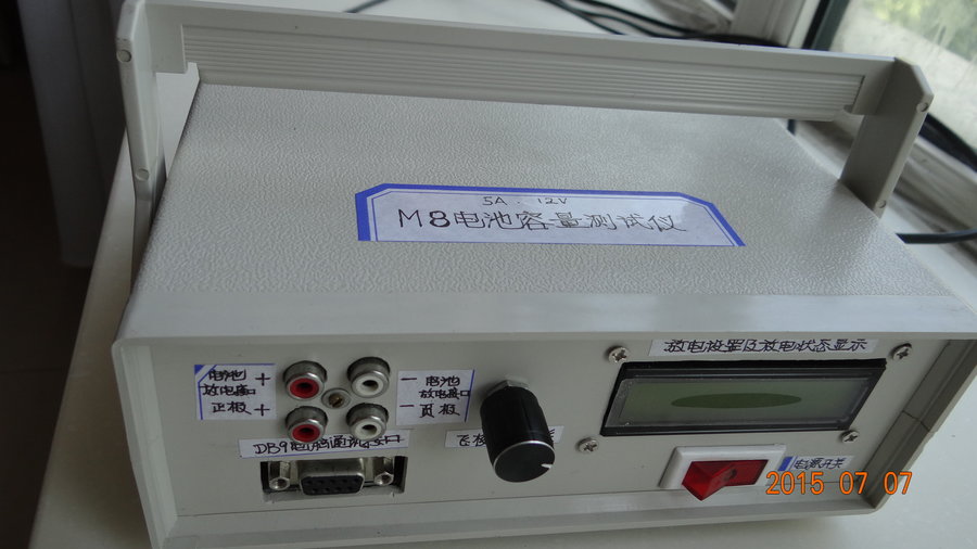

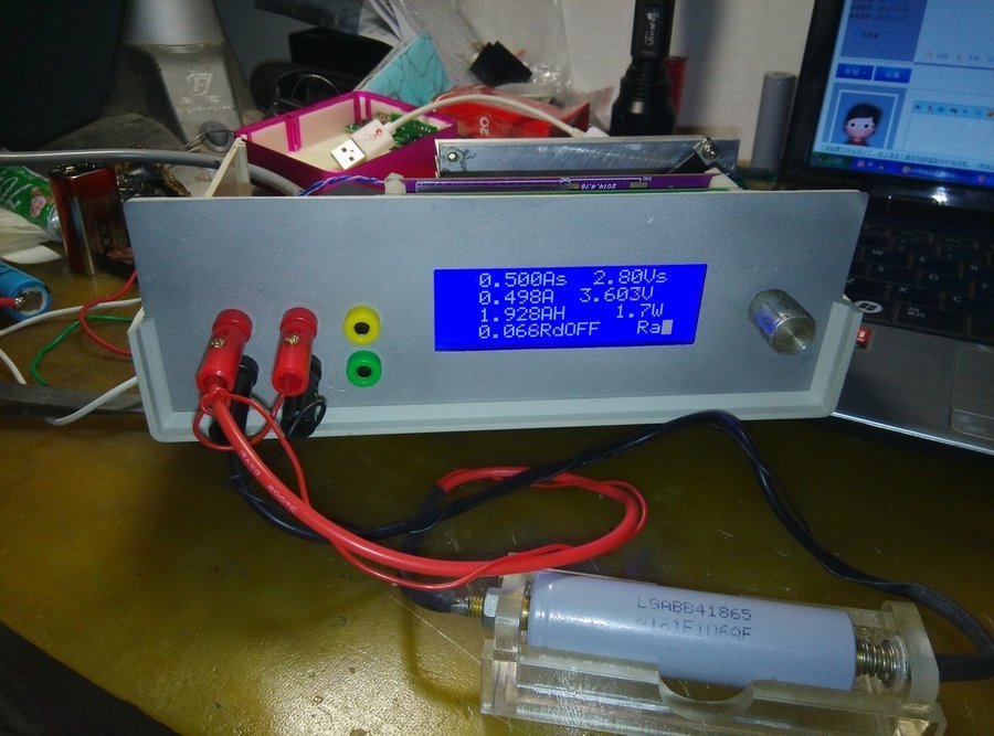

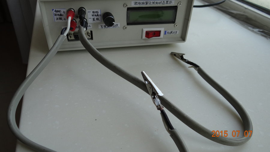

DSC02105.JPG DSC02102.JPG 早就焊好了,找了一个盒子装起来,当时调试没有成功,就放下了。现在放假了,翻出来仔细对照说明调试,终于调好了。
邮购了一套散件,焊接还行,只要细心就可以搞好,调试很麻烦,几次都不成功,有点灰心。

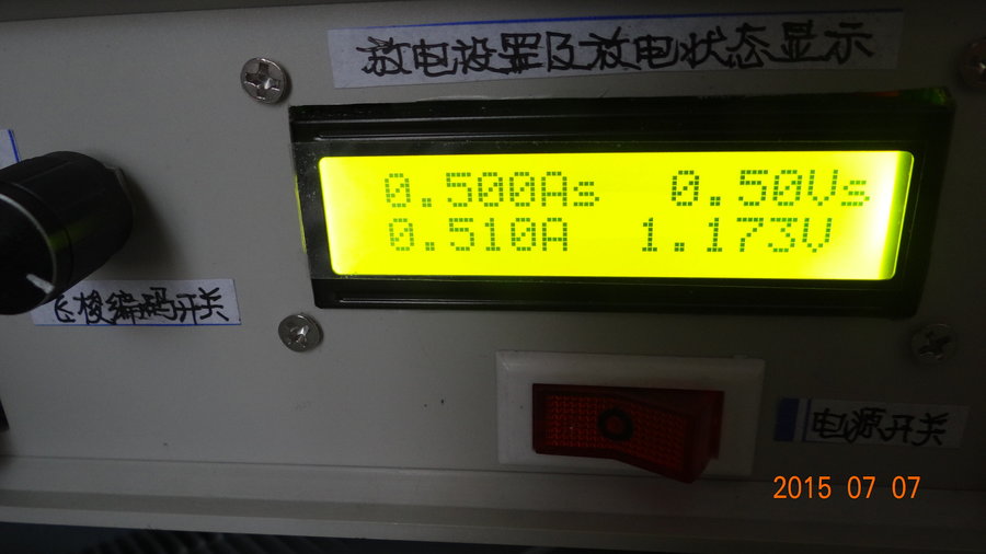

第一个困惑是校对电流,接上电池没有电流,最后仔细看网上说明,才知道先转编码开关调PWM才能出来电流。

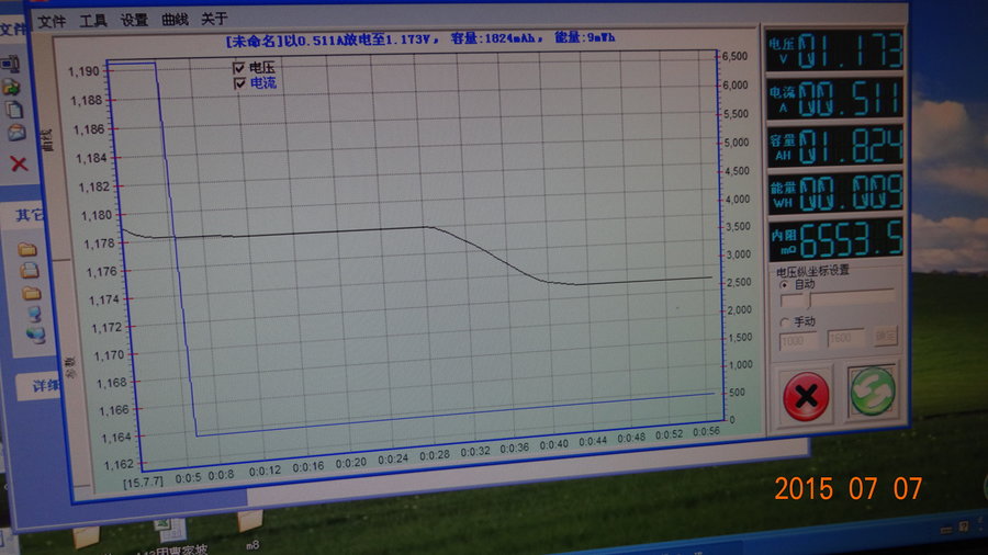

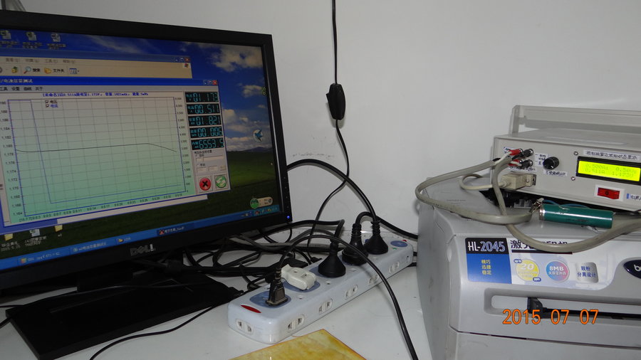

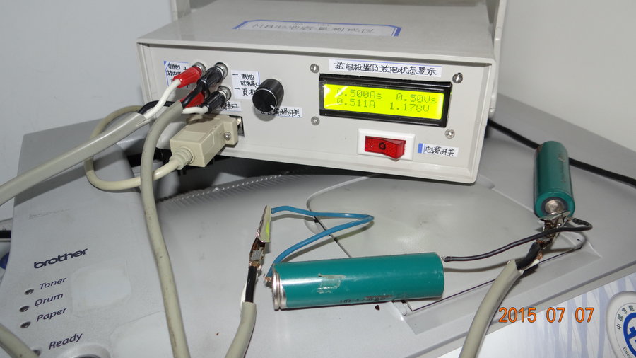

第二个困惑是与电脑联机不成功。检查了半天,最后发现DB9转换板上标的是PNP三极管,发来的是8050管(NPN),最后换了一个8550(PNP)管,板上还没有标管脚,只好根据印刷电路画出电路图,才搞清楚管脚位置,折腾了半天,终于能和电脑联机了。试了一个1.25V的镍氢电池放电,画出了曲线,还不错。只是有时放电电流有一些误差,不太大,可以使用,以后再仔细校准一下可能要好一些。
东西不错,价廉物美,不过要有一些功底才比较容易成功。
发表于 2015-7-7 22:17 | 显示全部楼层
事实上,编码开关放右边比较顺手、数据接口不要放前面,这样好看。
写电子负载比写m8电池容量测试仪可以省很多字

 楼主| 发表于 2015-7-8 10:31 | 显示全部楼层
写电子负载比写m8电池容量测试仪可以省 ...
建议不错,东西做完之后才感到不方便。积累经验吧。

难道楼主是左撇子
 楼主| 发表于 2015-7-9 18:44 | 显示全部楼层
黑仔 发表于 2015-7-8 11:07
难道楼主是左撇子
设计有误,只考虑面板均匀,没有考虑使用方便。
