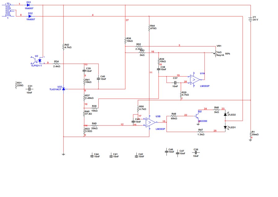

照着PCB画了次级部分,省掉了几个电容没画,LM393的U1A部分和431部分看不明白,不知道怎么改为36V充电。
可能画错了,请指教。

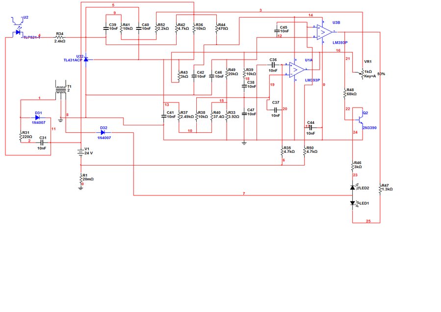

 楼主| 发表于 2015-7-7 22:01 | 显示全部楼层
这个是大致按PCB位置画的
 楼主| 发表于 2015-7-7 22:02 | 显示全部楼层
PCB图,变压器和393拆掉了

楼主绘制功夫不错!改成36V,变压器也要动后面也要改动,没那么好的技术还是不要动的好,弄不好就炸机了。马哥现成的吧!

调VR1
电压变化范围是多少?
发表于 2015-7-20 19:37 | 显示全部楼层
先换VR1
不达标在
R52
R43

调VR1大概能到30多一点,不超过31V。
这个电路我看不明白,两个393的2部分都是接了检流电阻

你没要求改电流,检流部分不用管它。
你将VR1 换成5K可调的试试看
