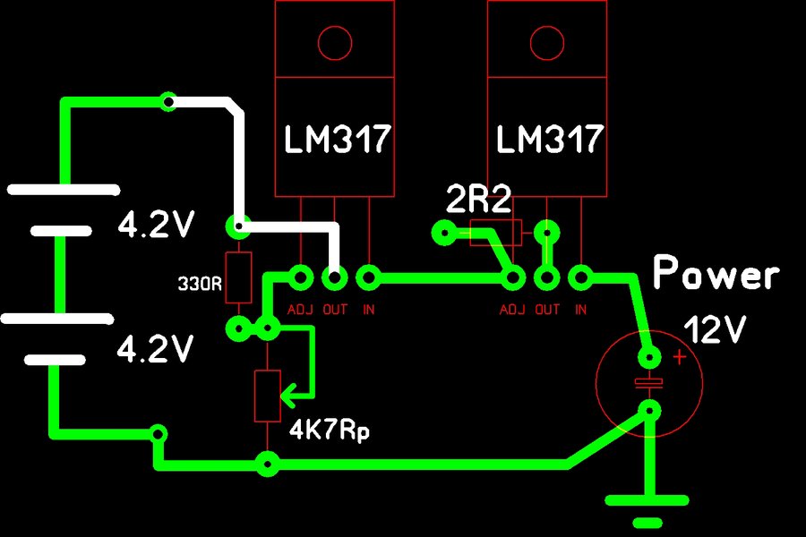

使用12到15V为电源的的车机, 改家用。
需要一组常电源为车机供应记忆电源 ,也作为桌面简单照明备用电源 。
使用双锂串联7V4到8V2 。以13.5V作为电源 ,给车机供电的同时也给电池组充电 。
我在网上找到这个 ,LM317先恒流再恒压电路, 不知道是否可行 ?
有无其他电路可以代替。 例如是使用TL431, 加恒流控制之类的电路。
由于经常听车机, 充电电流可以比较小, 80mA应该够了。 作为桌面简单照明备用电源也不是经常亮灯的, 耗电池组的电量不多。
我在网上找的电路如下:

用BQ2057,也不贵
发表于 2015-7-10 13:11 | 显示全部楼层
负载上的电压没有多少了,全给317吃了

这样串联充放一个撑死一个饿死。

这个电路没法用,两个LM317的压差太大,不具备恒流限压功能。
如果两只锂电池的容量不一致,没有平衡充会造成其中一节电池过充。
锂电池最好不要浮充,应该用充满截止,电压低至一定值后再自动充电。
 楼主| 发表于 2015-7-11 21:57 来自手机 | 显示全部楼层
两只锂电池容量一致,我手上有,按照三哥你值得的意思,可以帮忙设计一个电路吗?   上电检测电压判断是否需要充电,一般 是7v2就充,充到8v4就关闭,电压降到7v2再充,是不是431采样电压,实现充与不充的反转就可以了。
