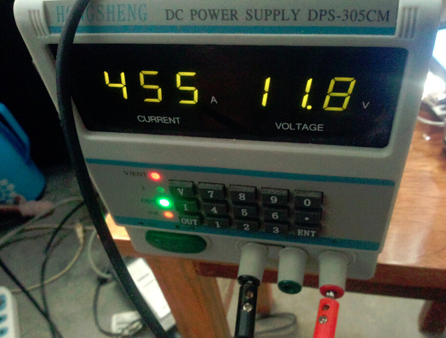

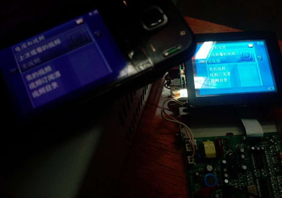

aibohappy转让给我了两片夏普 4寸液晶屏,带驱动板,可惜其中一片驱动板已经报废,一片屏幕因为高温已经有残影了,好在还有另外一套可以正常使用,之前测试过NTSC的倒车摄像头可以依稀辨认有图像。今天从杂物间里面翻出来了压箱底的神奇的NOKIA N85,在切换到PAL制式的时候终于可以正常显示了。
8 S, D. ]2 j5 d1 q; e- R) n实话说显示效果一般,但是稍稍改装下,做个寻星仪或者监视器还是OK的。
: {. I2 p0 F# t8 C. [正常显示时耗电,11.8V455MA(电源本来是开关电源,后来坏掉了,然后换了个环牛,能用但是显示有点儿让我看不懂了)

要设置成PAL才行' F% ]: }, d1 t0 A& \; x  I1 W
; @9 |  ?7 c8 Z6 r. s
: f, ^3 m7 e/ f4 m2 Y% zNTSC就成这样了* o% `7 h! V9 R# x- U7 F; T

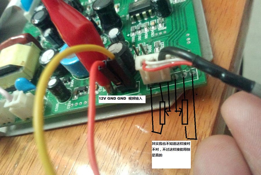

最后接线方式。; q" R* t2 E$ R0 M) w/ O& j. U
QQ截图20150714162156.jpg 9 c4 B! O, F" V- O& o
