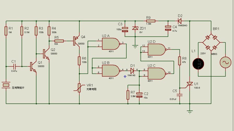

找到一颗压电陶瓷蜂鸣片,直径27mm,换上去完全不能用,把R1换各种阻值和把压电陶瓷蜂鸣片改接到Q1基极结果都一样。对声音完全没有反应,要把压电陶瓷蜂鸣片放到桌子上,用点力敲桌子才能动作。
试过把压电陶瓷蜂鸣片接到万用表2V档,用手捏能到0.5V,可以证明这压电陶瓷蜂鸣片是好的吧!用来做拾音器灵敏度不是一般的差。

不能这样用,不加助声腔灵敏度非常的低。

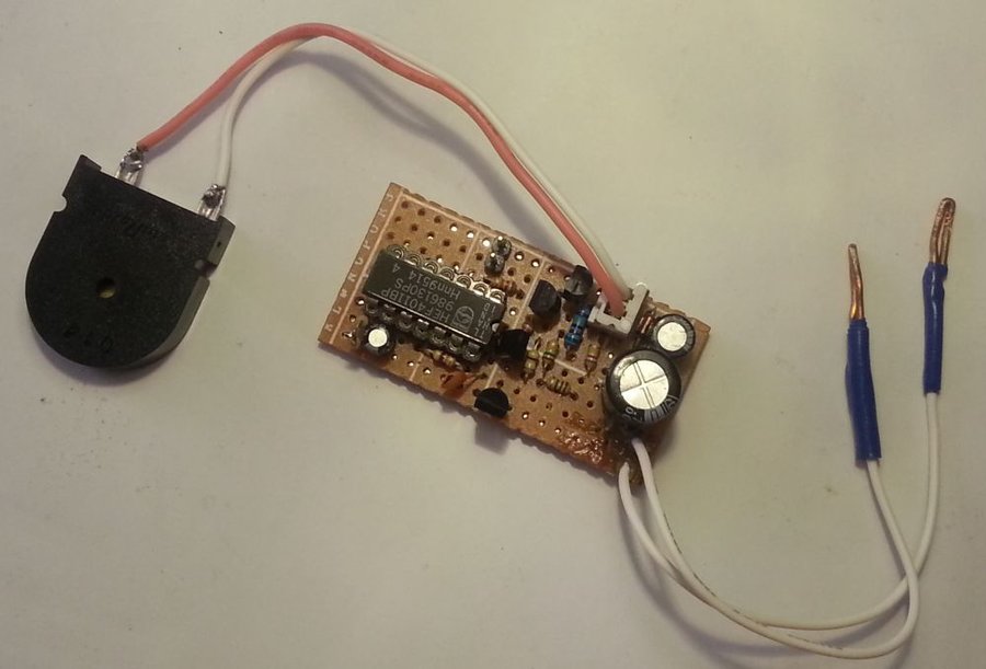

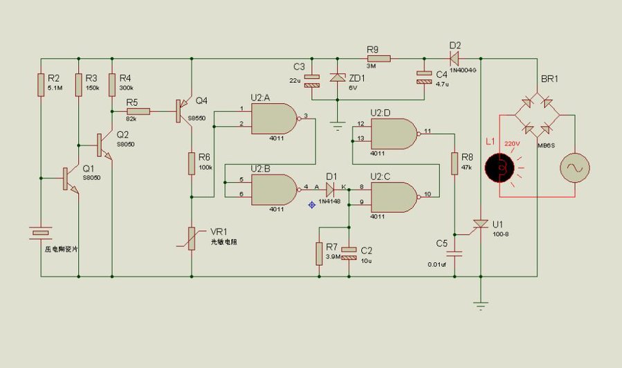

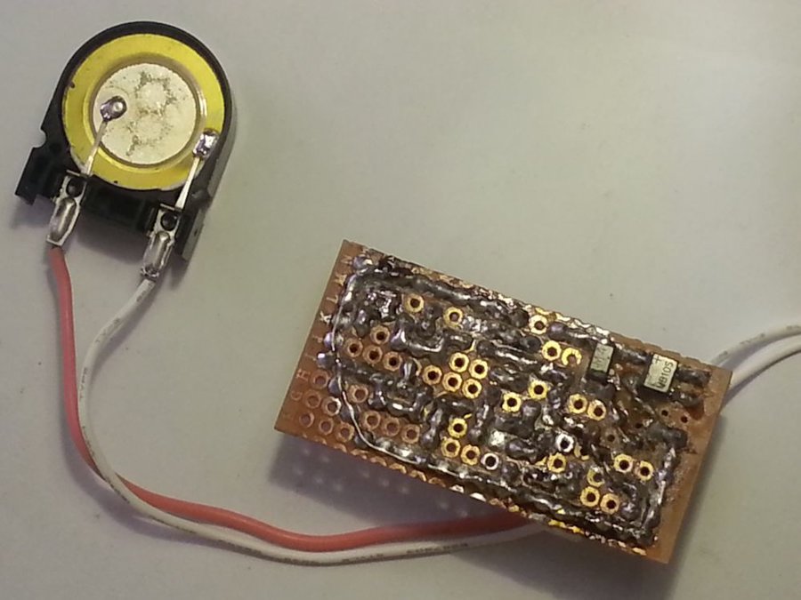

    在网上买了几个压电陶瓷蜂鸣片(中毒太深,几天不在网上买东西心里面就不舒服),上面的第一和第二张图片的两种,加了两只三极管放大,第一种是12mm的还是不能用,灵敏度太低。第二种是20mm的,灵敏度还是比驻极体的差得多,但是勉强可以用了,就是声音要大点才有反应(打打火机的声音隔6、70cm灯能点亮)。第三种那家有更大37mm的,估计效果应该很好了,但是他家没有其它东西卖,只卖几个陶瓷片花运费实在不划算。
    电压改成了6V,降压电阻改成1.5M,应该很多LED的灯都能用了。工作电流0.2mA左右,功耗0.06左右。
    修改后的电路图如下:三阿哥帮看看电路图及参数有没有可修改的地方!

C1 和上面的1M电阻是多余的,可以去掉。
查了下资料,20mm的压电陶瓷片谐振频率是6KHz,电容量小于20000PF;
27mm的压电陶瓷片谐振频率是4.5KHz,静电容小于30000PF;
35mm的压电陶瓷片谐振频率是2.9KHz,静电容小于40000PF。
谐振电阻均小于150欧。
直径越大,灵敏度越高,谐振频率也越低,比较适合人声控制。
