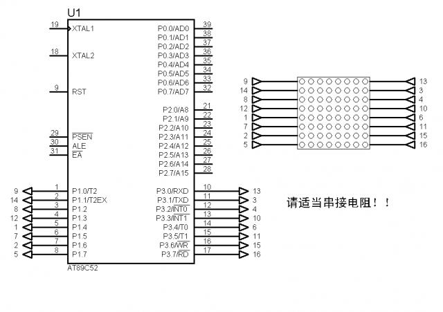

有高手能告诉我LED的焊接引角是怎么接的???我买的LED是LEM1388SRA的,但是我不知道LED那8个引角是接AT89S51心片的管角P1.0   P1.2    P1.3    P1.4   P1.5    P1.6   P1.7请教高手指教啊!!!我急的用啊!!

<P>在你的程序中要求AT89S51心片的管角P1.0&nbsp;&nbsp; P1.2&nbsp;&nbsp;&nbsp; P1.3&nbsp;&nbsp;&nbsp; P1.4&nbsp;&nbsp; P1.5分别是接LED的那个管脚?你照着对应就可以了,比如你的程序要求AT89S51心片的管角P1.0接LED的1你就接1要求接A你就接A </P>

但是我用3V的电池测试出的管角顺序,按顺序焊接上去,所要的图形没有显示出来啊!!!我老师要的是要能显示“心型”,“圆形”“星型”的,请你教教我吧!!!谢谢你了!!

但是那些LED不知道那个是管角P1.0   P1.2    P1.3    P1.4   P1.5    P1.6   P1.7啊????

<P>#include &lt;AT89x52.H&gt;</P>
<P>unsigned char code mod[]={0xCF,0x89,0x98,0xFC,0x3F,0x19,0x91,0xF3};</P>
<P>void main(void)<BR>&nbsp;{&nbsp;&nbsp;&nbsp;<BR>&nbsp;unsigned char i,x,t;<BR>&nbsp;while(1)<BR>&nbsp;&nbsp;{<BR>&nbsp;&nbsp;x=0x01;<BR>&nbsp;&nbsp;for(i=0;i&lt;8;i++)<BR>&nbsp;&nbsp;&nbsp;{<BR>&nbsp;&nbsp;&nbsp;P1=x;<BR>&nbsp;&nbsp;&nbsp;P3=~mod; //去掉~为反白<BR>&nbsp;&nbsp;&nbsp;for(t=0;t&lt;0xff;t++); //延时<BR>&nbsp;&nbsp;&nbsp;x=x&lt;&lt;1;<BR>&nbsp;&nbsp;&nbsp;}<BR>&nbsp;&nbsp;&nbsp;}<BR>&nbsp;}</P>
<P><BR> 1388a-b.gif star.GIF out.GIF star.rar (42.49 KB, 下载次数: 262) </P>
