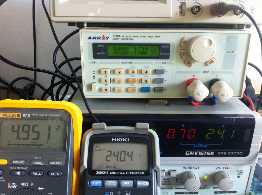

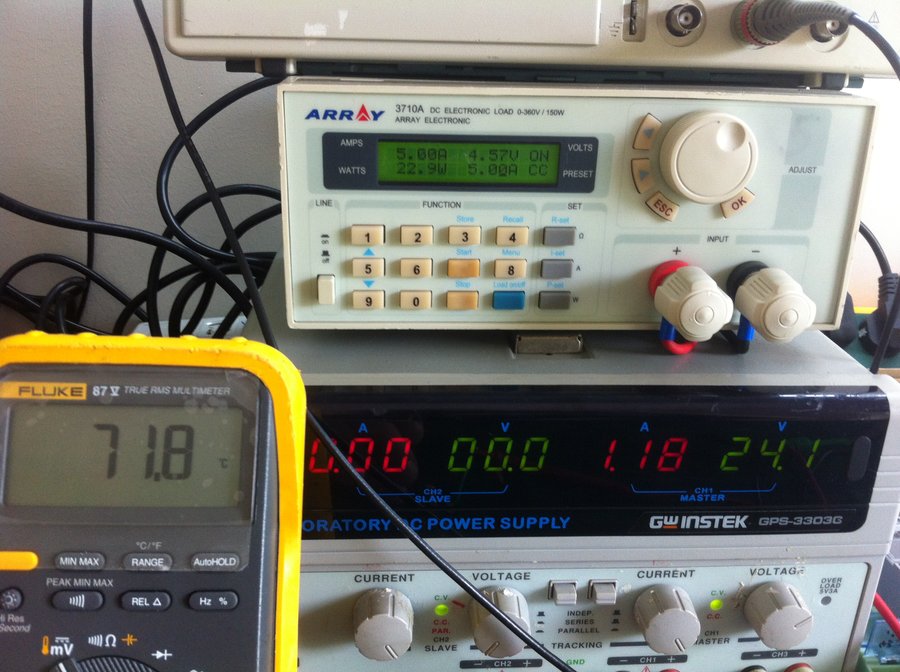

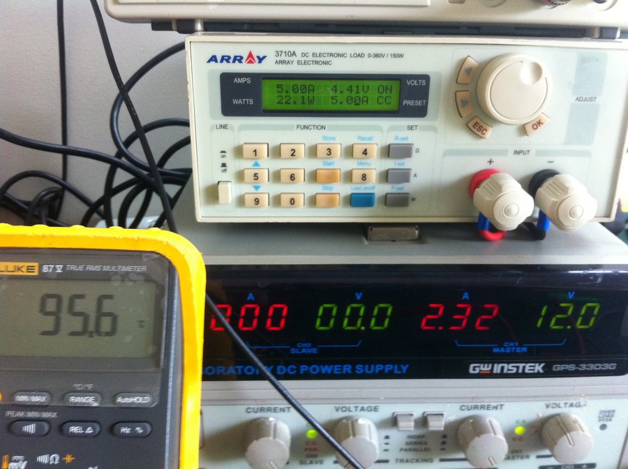

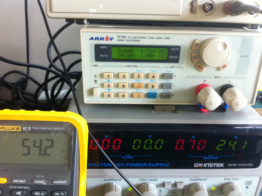

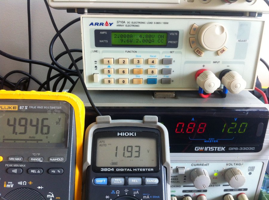

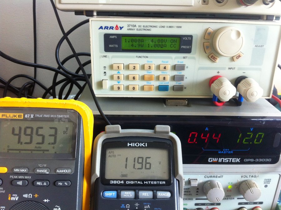

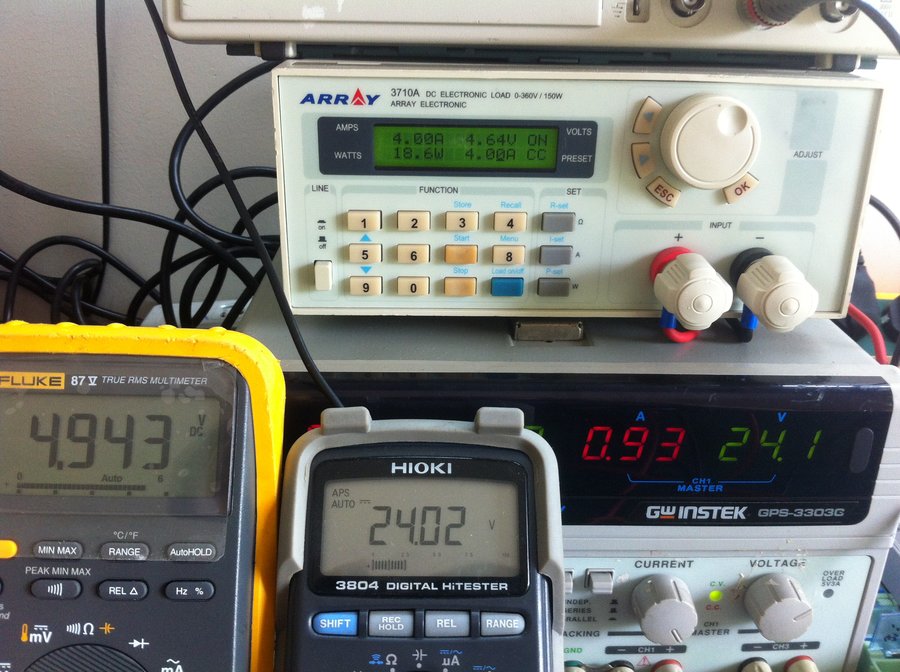

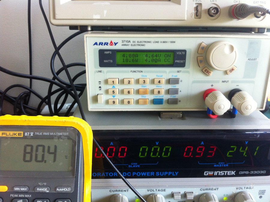

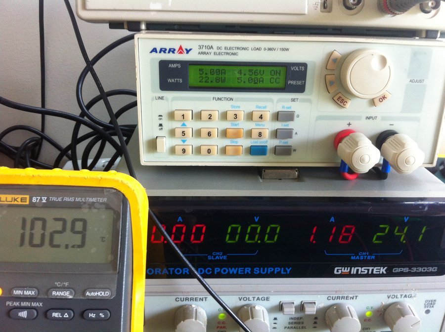

TSP6530此次温度测试都是直接针对IC测试,都是比较极端测试,直接测试IC焊盘温度不在参考范围。说明:在室温环境PCB板在连续负载2小时不间断5A温度控制75度左右。
先上个数据:
输入12V(室温32.1°C)
输入24V(室温32.1°C)
负载效率IC表面温度IC焊盘温度
负载
效率IC表面温度IC焊盘温度

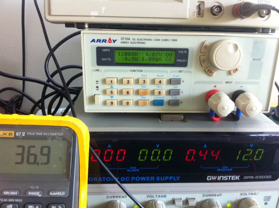

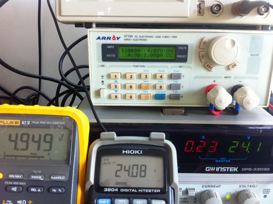

1A94.12%36.9°C
1A
89.36%36.3°C42.4°C

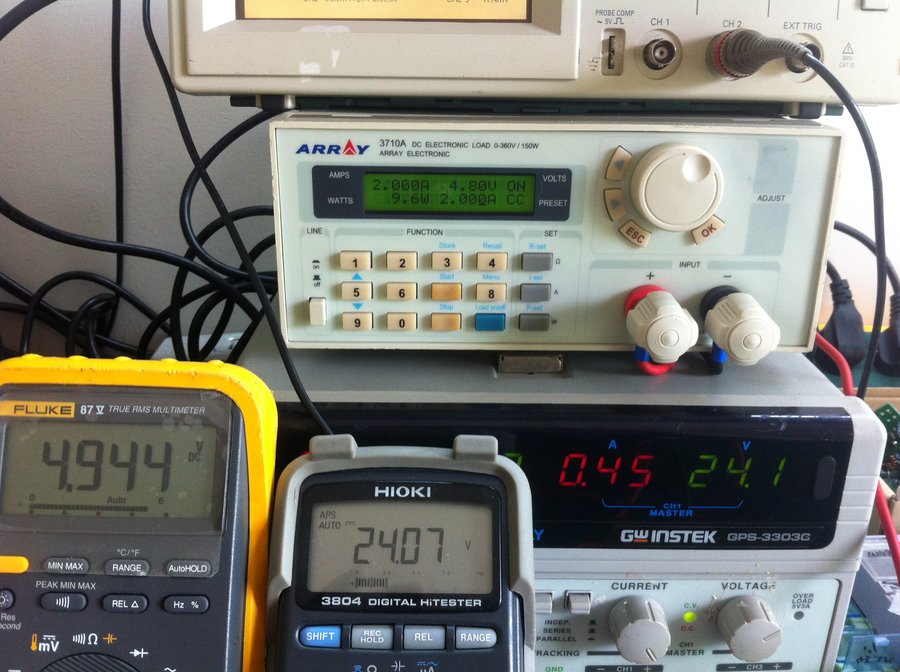

2A94.22%39.5°C

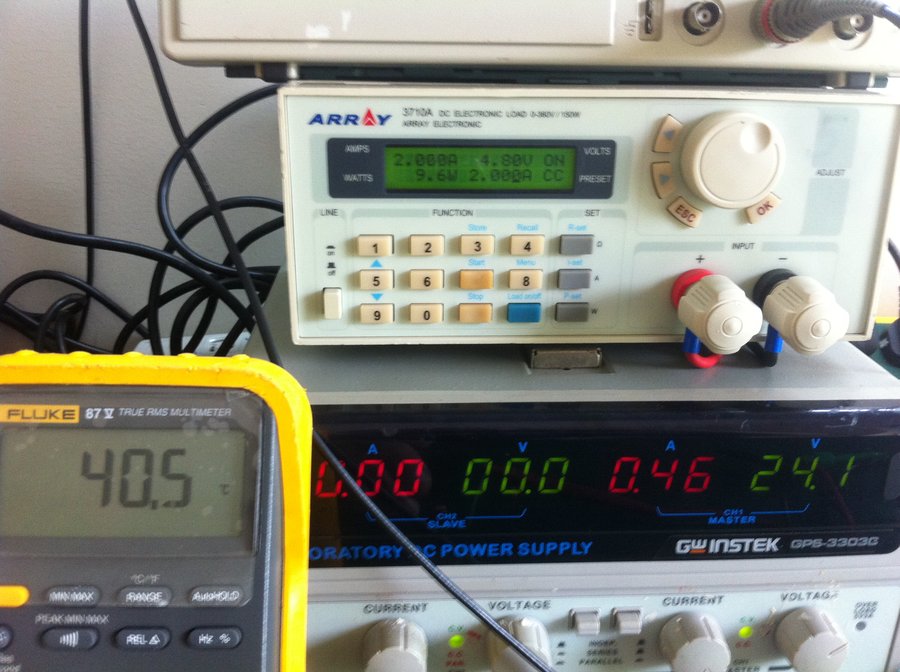

2A
91.29%40.5°C49.3°C
3A91.59%45.2°C
3A
88.26%48.5°C54.2°C

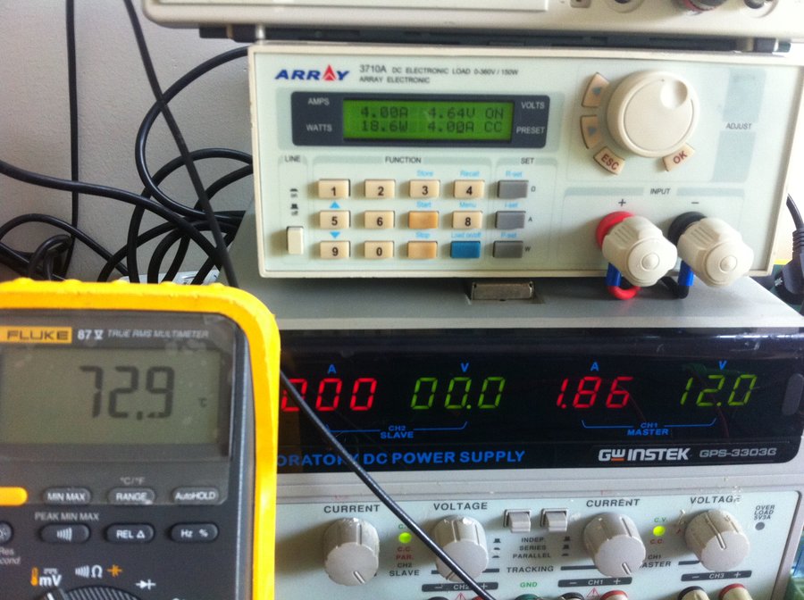

4A89.51%72.9°C
4A
88.51%60.3°C80.4°C
5A87.82% 95.6°C
5A
87.30%71.8°C103°C

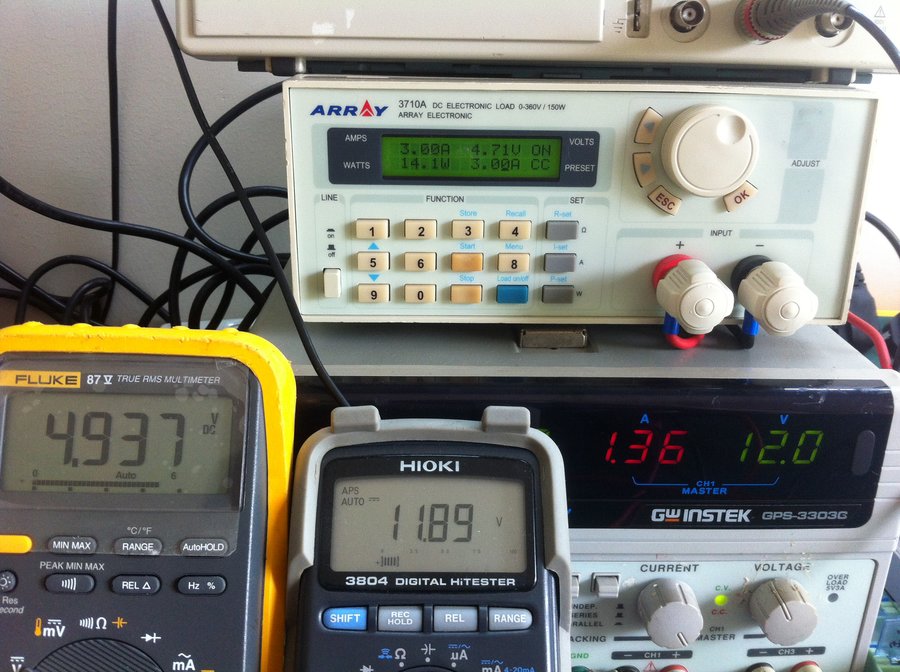

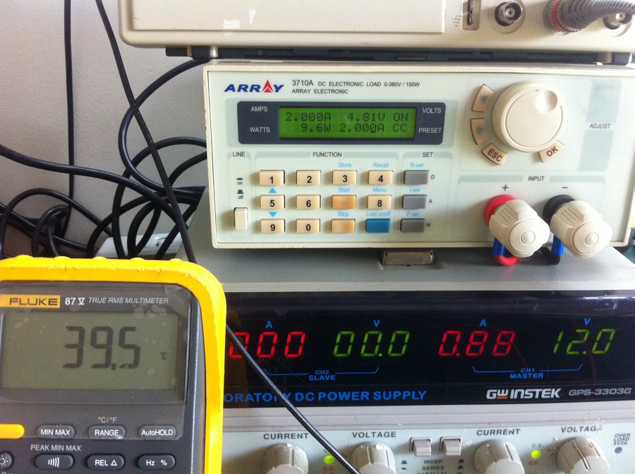

以下图片测试模块带负载2小时不间断后测试所得数据,数据只做参考。精度肯定会有误差。

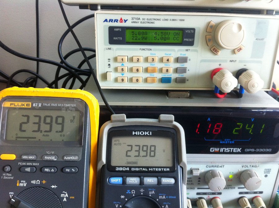

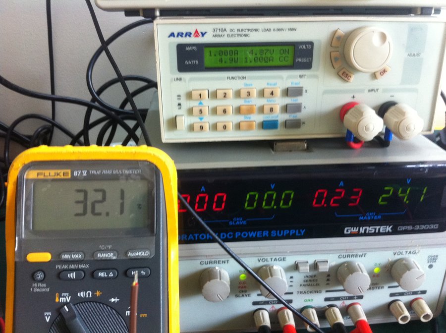

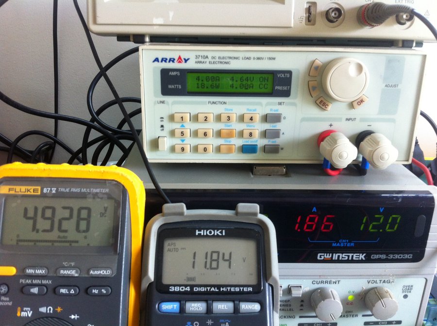

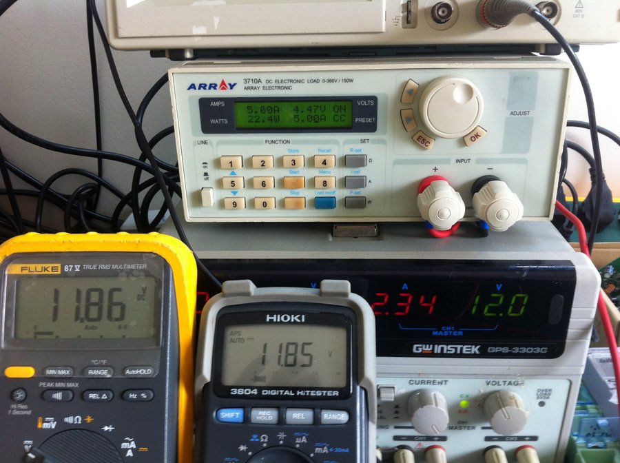

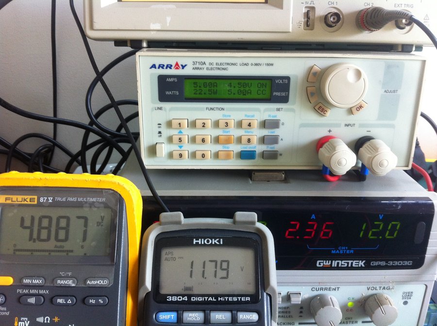

2、12V输入电压效率:

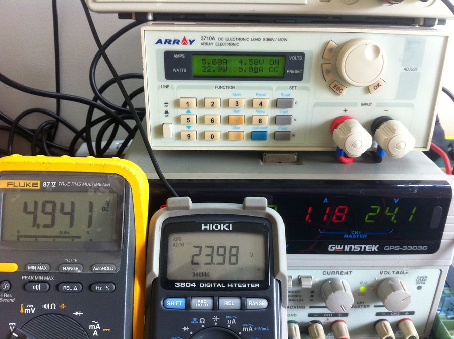

2、24V输入电压效率

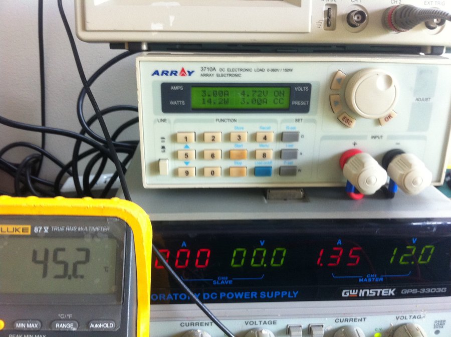

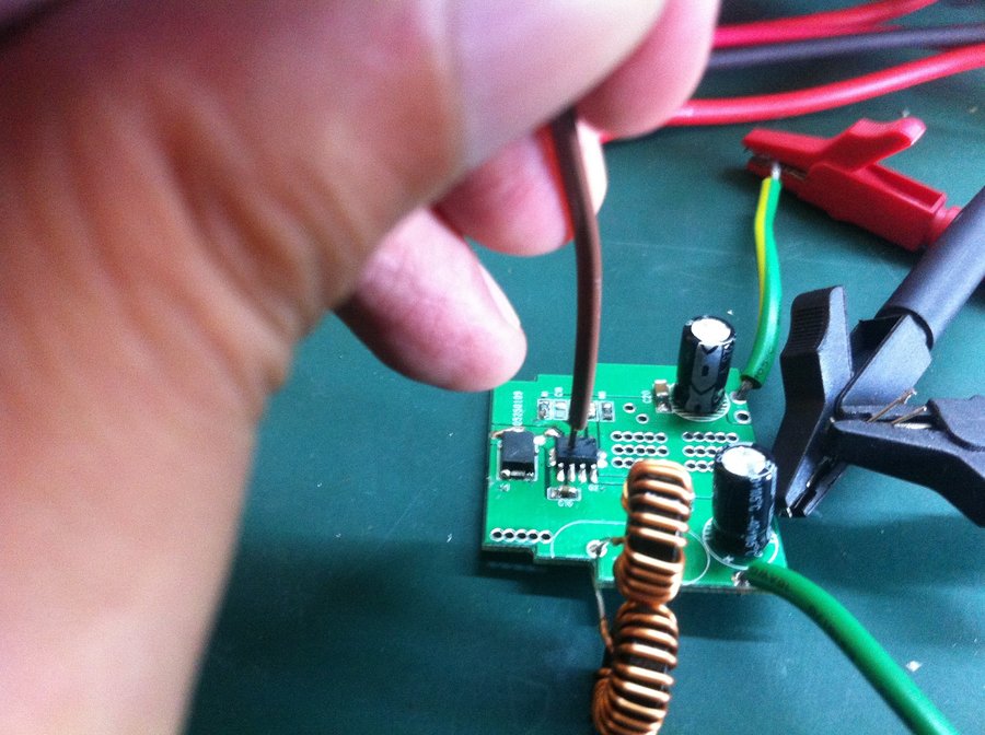

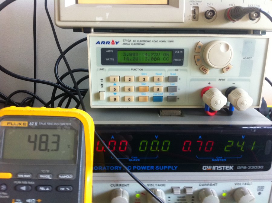

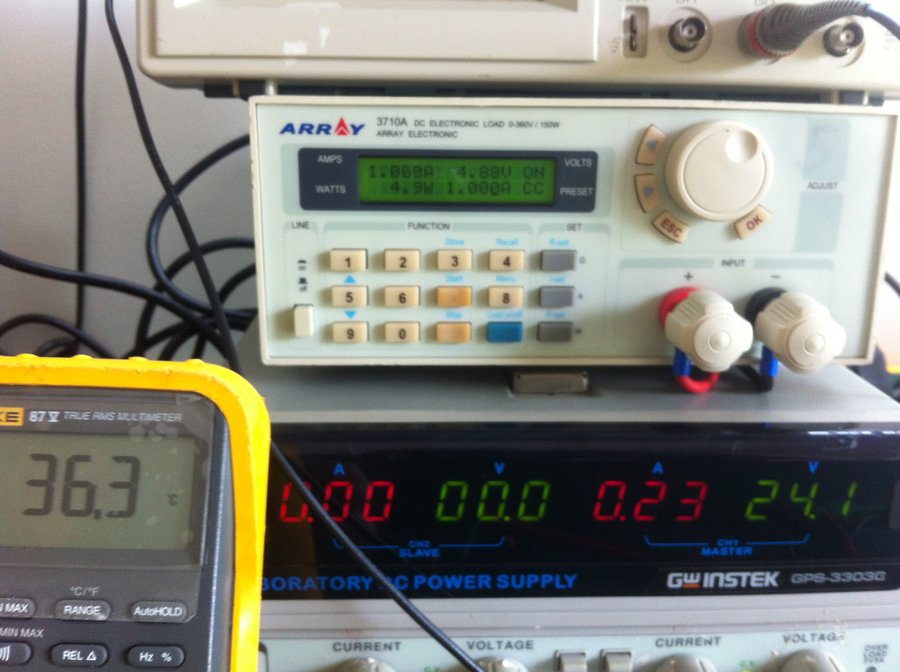

3、IC表面温度测试图示。

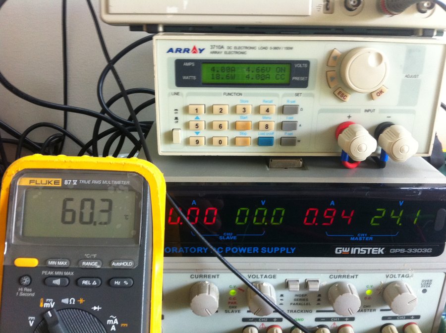

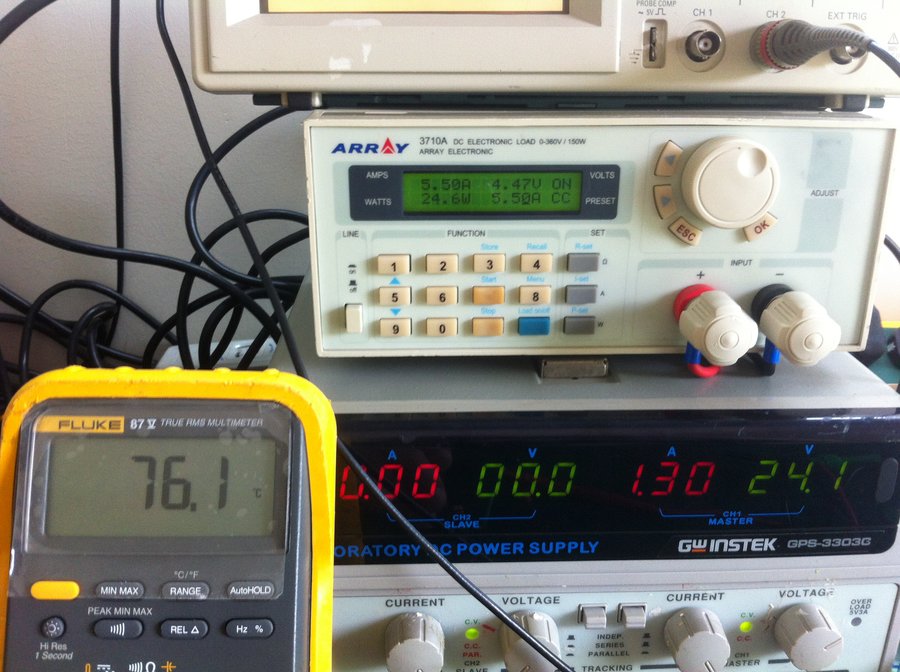

4、24V输入电压IC表面温度。

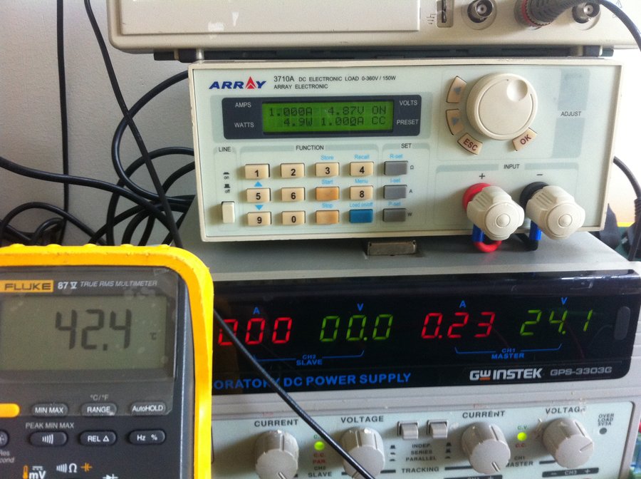

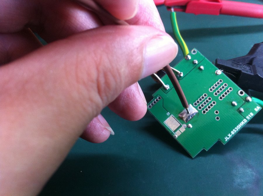

5、IC焊盘温度测试图示。
6、12V输入电压IC焊盘温度测试。
7、24V输入电压IC焊盘温度测试。

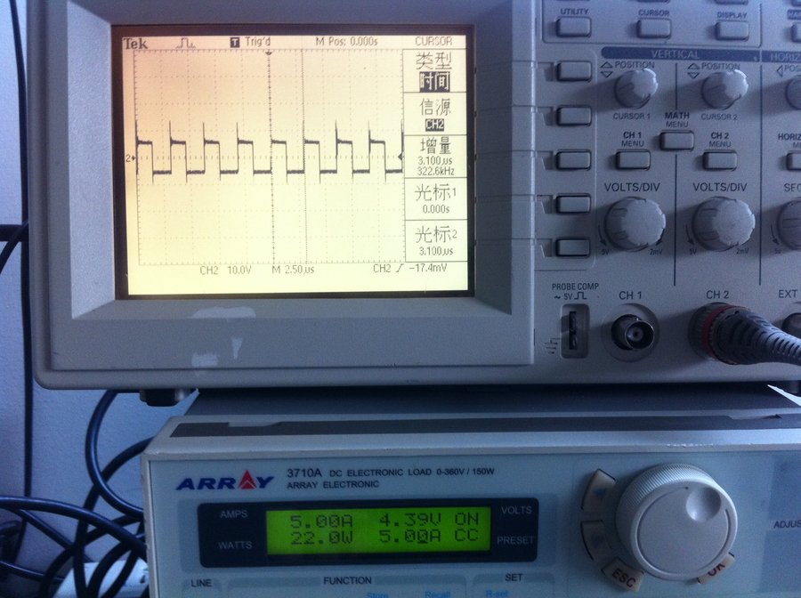

8、开关频率测试。

楼主的设备精良
发表于 2015-7-18 09:10 | 显示全部楼层
土豪秀装备为主,测试为辅,但是还是感谢了,不知道后续什么打算啊》?

发表于 2015-7-18 21:31 | 显示全部楼层
感谢用心组织的测试
发表于 2015-7-21 10:31 | 显示全部楼层
模组效率很高哈
