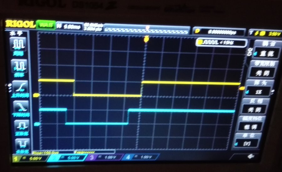

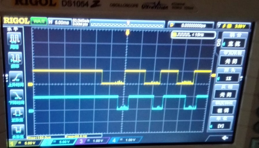

现在感觉不是消抖的问题了,用示波器看了看,感觉之前的代码逻辑好像有问题,现在改了一下,可以减少,就是不能增加,等下发示波器的图片,大家帮忙研究一下呢

今天用示波器看了一下旋转时候的波形,把代码也改了一下

左旋转的时候基本上按减1在走了,就是右旋的时候居然没反映。
 楼主| 发表于 2015-7-22 18:52 | 显示全部楼层
左旋转的波形,刚才图没贴上
右旋转的波形
右旋转的波形
 楼主| 发表于 2015-7-22 18:55 | 显示全部楼层
左旋波形

从波形上看,针脚应该是接对了的
