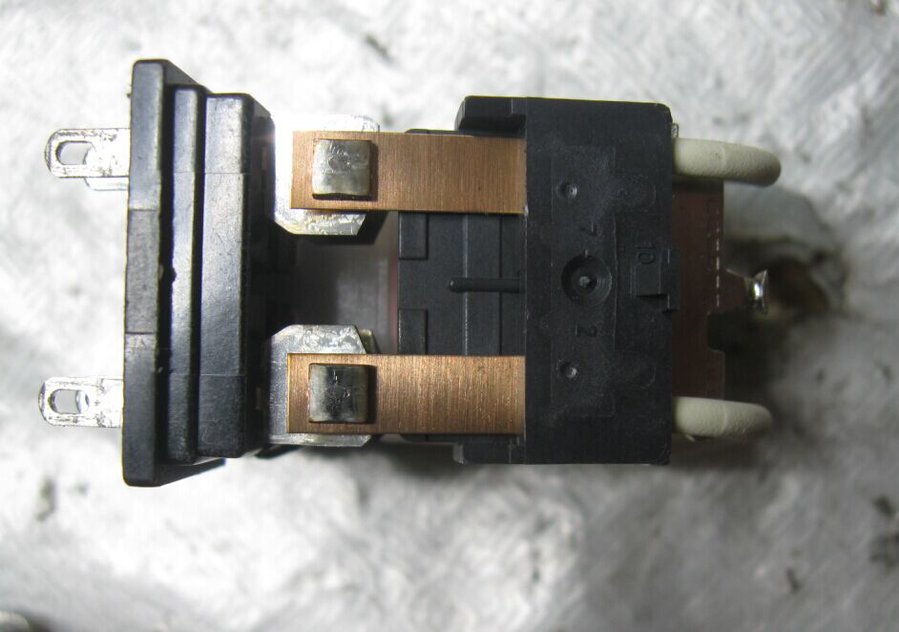

发表于 2015-7-22 16:20 | 显示全部楼层
锉亮后在触点上滴一滴变压器油会好好多。
回复 1 0
发表于 2015-7-22 16:48 | 显示全部楼层
0510sun 发表于 2015-7-22 16:20
锉亮后在触点上滴一滴变压器油会好好多。
涂点稠性油更好,不易挥发,能长久附着。
发表于 2015-7-22 18:28 | 显示全部楼层
触点烧蚀了,因为触点有镀膜,最好用金相砂纸处理,打磨后要调整触点的接触角度。
发表于 2015-8-10 23:15 | 显示全部楼层
最好用金相砂纸打磨

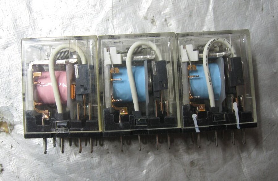

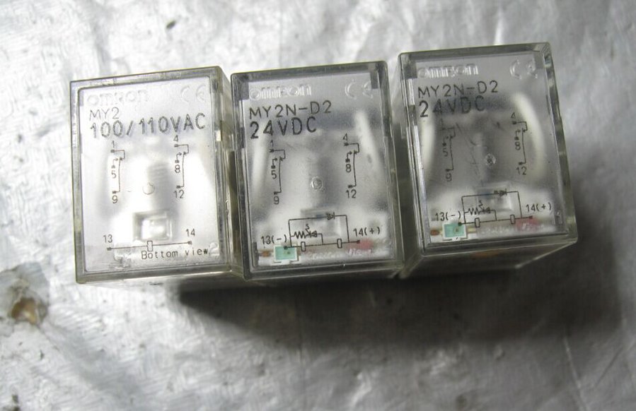

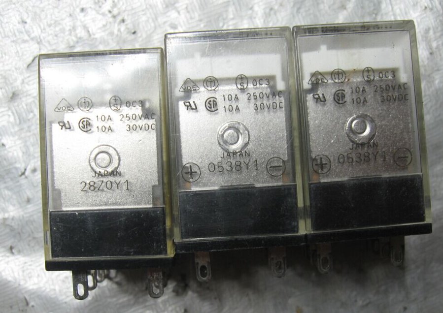

发表于 2015-8-11 08:30 | 显示全部楼层
浩祺心 发表于 2015-7-22 07:59
电弧积碳,连发动机还得定期的做做保养清清积碳呢,
你这么一锉啊,能凑合一段时间,锉完更容易氧化了,好 ...
欧姆龙银触点 QQ图片20150724231649.jpg QQ图片20150724231725.jpg QQ图片20150724231658.jpg QQ图片20150724231716.jpg QQ图片20150724231707.jpg
发表于 2015-8-11 09:27 | 显示全部楼层
可以买点纯银片,价格不高,自己改装触点特别好用
