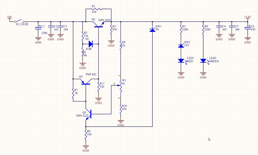

朋友给个船用24V降压13.8V电源模块,WDC-10A,2N3055两只并联,10A输出的,可调范围从9V起调的,我手里有24V14A开关电源,想改成从0V起调的,最好能加上限流调节,电路图按照实际元件绘制如下:
实际印制板如下:
也可以考虑加上简单的358运放做可调或者限流功能,请高手指引一下,谢谢

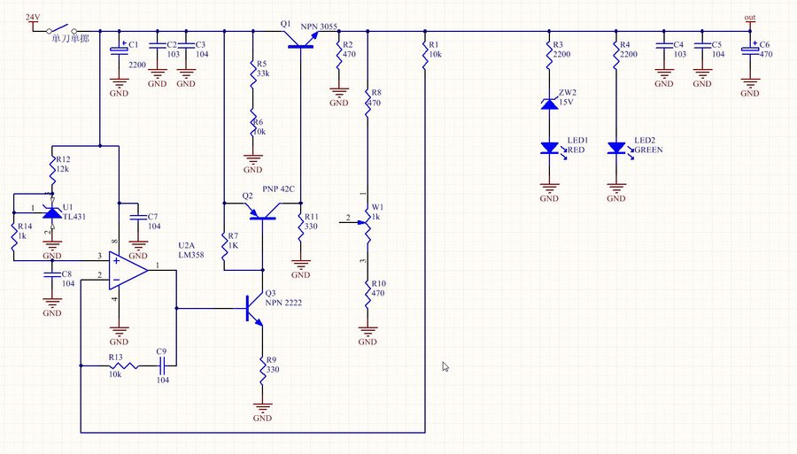

加个431和358运放先尝试做个2.5V固定电压输出:
空载纹波幅度:
带载1欧姆电阻2.5A输出就震荡了:
 楼主| 发表于 2015-7-23 09:34 | 显示全部楼层
今天做消振:
波形变成这样了:
然后我关掉了桌面的LED调光台灯:
跟关机一样的噪音幅值
发表于 2015-7-23 23:16 | 显示全部楼层
好简单的电源啊~
发表于 2015-7-24 23:07 | 显示全部楼层
甚高频电台的电源,就是一个最简单的晶体管串联稳压电路
按照稳压电源的电路改就是了
发表于 2015-8-16 05:32 | 显示全部楼层
线性稳压0伏可调你得有负压才行,电流加个取样电阻变成
