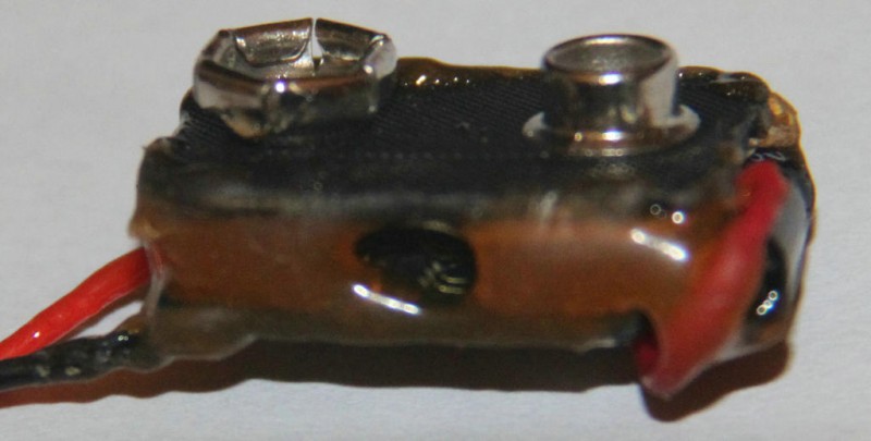

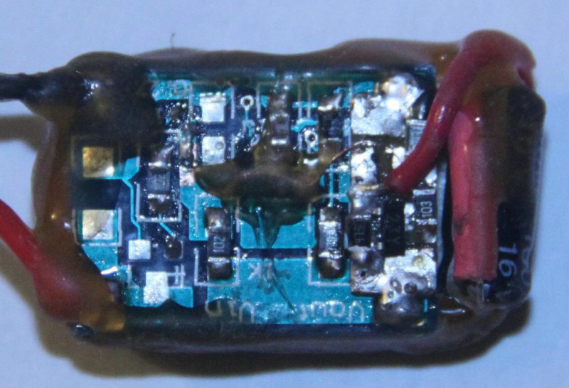

制作高校高精度的万用表9V电源
发表于 2010-10-6 19:33 | 显示全部楼层 |阅读模式
使用1301+MOS管做升压。由于万用表的电流不大,使用三极管的EB做输出控制。
待机80uA,工作3.6V 40mA
在老李的1301模块上加个下面的电路。

PT1301的扩展性比较好,就是价格高点,超过7V输出电压需要外接NMOS管。

我手还有几个GW168兄送的ME501,好象调高输出电压只能到7.6V左右,再调高就一下跳跃到12.XXV,看来还是PT1301好,不限输出电压。
