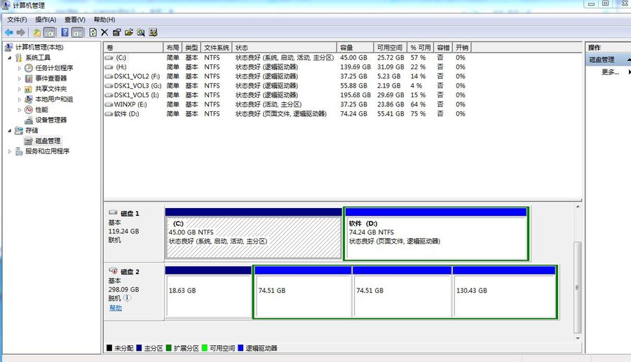

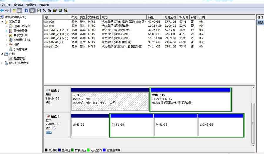

SATA盘没有主从设置之分,而且只要主板能认就不会是这方面的问题。
既然主板能认,到磁盘管理界面截个图 ...
显示是脱机(二块机械硬盘都过系统,从另外电脑拿下来)
现在 我有点脱机 转 联机。。。提标什么签名 一时没记住
然后我把另一台硬盘(A)转为脱机。当前脱机转为联机,再把之前脱机(A)转前联机。现在三块硬盘能同时显示了
