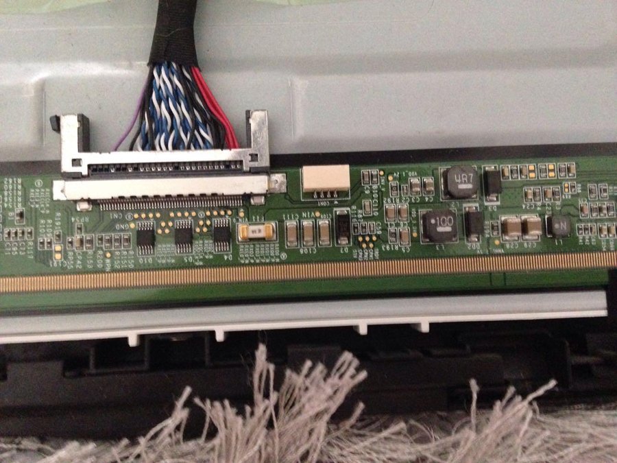

3 I6 g8 m# b, X7 t8 p朋友家的一台海信40的液晶电视,有背光,无显示,三星_LSC400HM03液晶屏
5 D6 K7 U- X  q  v' H8 J, A拆下来发现,逻辑边板上有细微的嗒嗒声,很是奇怪,仔细听了一下,声音大概在如下图区域发出& N, r. ?3 G, Q1 h& V7 O
96119524197073867.jpg + J2 }+ `! i& ]! T' i
麻烦各位大侠帮看一下这声音是从哪里发出的?是不是液晶面板挂了?5 s5 K- n# F0 f/ M5 L
发表于 2015-7-26 11:37 | 显示全部楼层
测量有关电压!靠猜没用!
发表于 2015-7-26 13:13 | 显示全部楼层
嗒嗒声应该是电感发出的吧

 楼主| 发表于 2015-7-26 14:50 | 显示全部楼层
电压正常,各信号线也能看到波形,苦于没图纸,不敢动,并且这个边板连着液晶的软排线,排线要掉了,就彻底了玩完了。4 _- Y  `. p' `' S4 `: P

发表于 2015-11-17 20:11 | 显示全部楼层
逻辑板有几个电压,细分的话应该是5路电压,好好测测。
