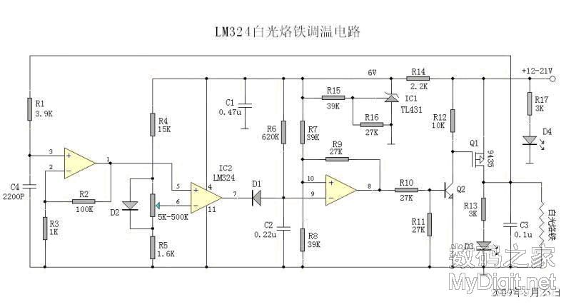

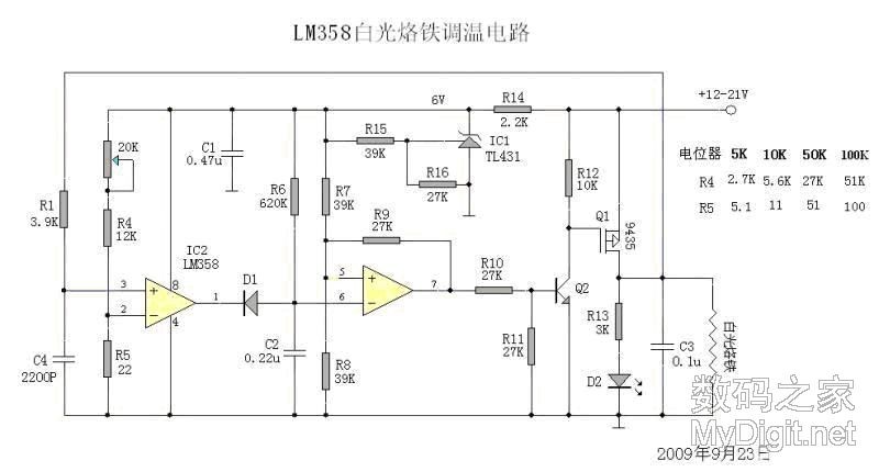

cry-devil 发表于 2010-10-7 15:18 https://www.yleee.com.cn/images/common/back.gif
       看这里  贴片的白光  直插的白光
358.pdf
168.9 KB, 下载次数: 540, 下载积分: 一乐金币 -1
324.pdf
216.14 KB, 下载次数: 509, 下载积分: 一乐金币 -1
白光.pdf
296.7 KB, 下载次数: 530, 下载积分: 一乐金币 -1
