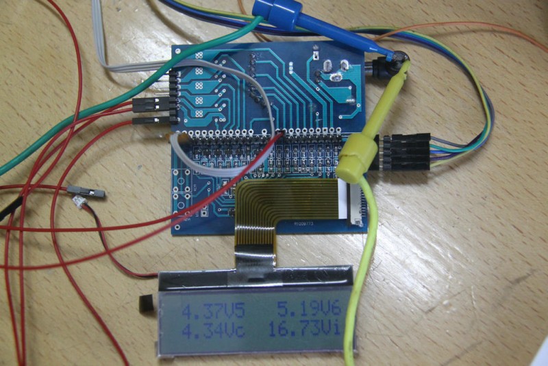

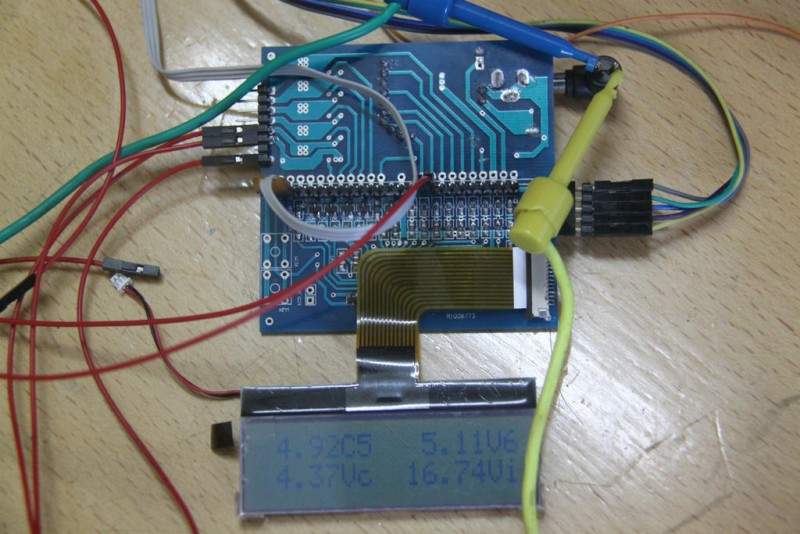

主控IC:贴片M48(本来是用M8的,可惜没有了。还好上次买了一些M48的板,大家应该有。呵呵)
电源部分:3R33的电源IC MP2307做6路电源转换。负压模式,6组线并绕输出6路。
输入电压为:5 - 19V
脉冲充电方式
两个按键控制:
KEY1 控制充电开关;
KEY2 控制显示却换,每屏显示4组电压;
KEY1、KEY2 同时按却换6路显示单组电池电压还是多组总电压;
显示格式:
第一屏
VB1    VB2
VB3    VB4
第二屏
VB5    VB6
VCC    VIN
VCC为工作电压, VIN输入电压

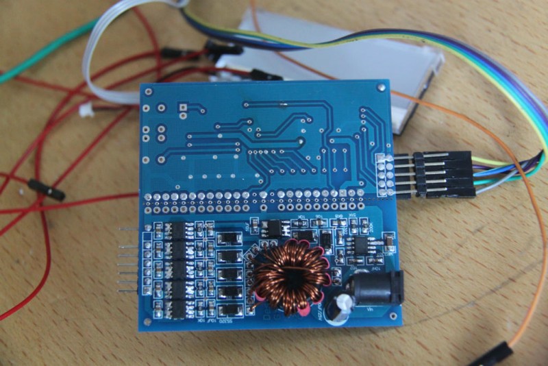

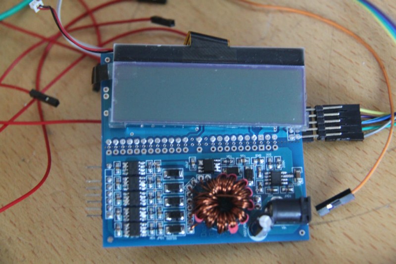

整个PCB分主控板和电源板两部分。弄好后进行叠加处理,减小面积,达到40 * 80mm左右。
电源部分

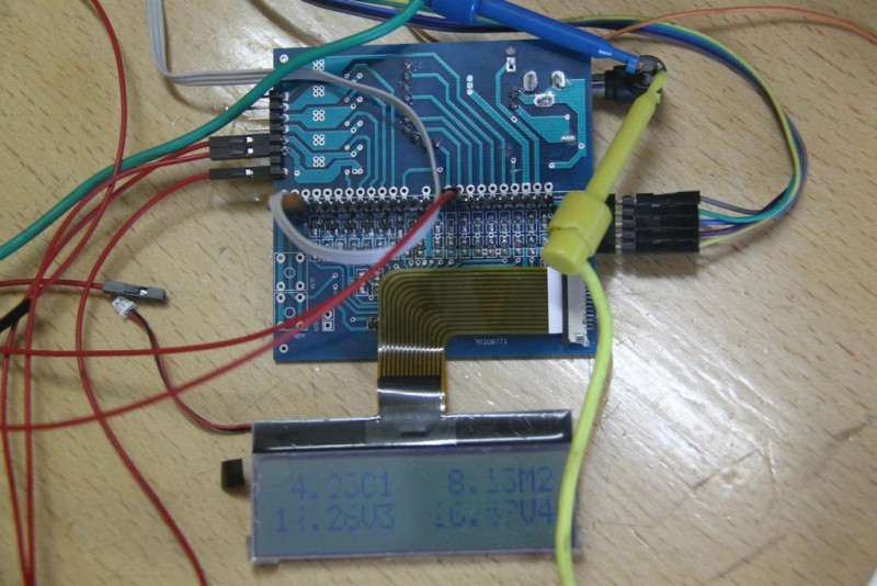

单组电压显示(只接入2串电池)
标示"V"

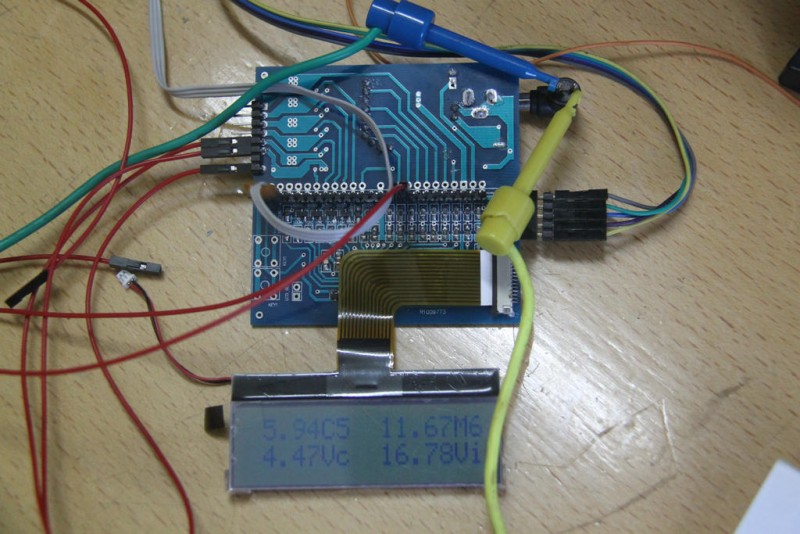

多组总电压显示(只接入2串电池),V2显示总电压;
标示"M"

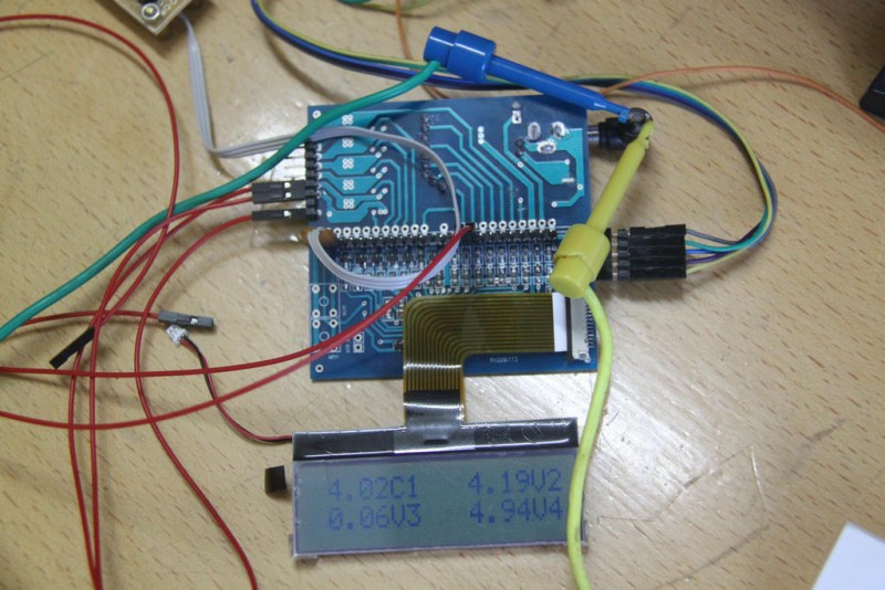

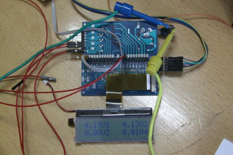

充电模式
标示"C"
完工
第一组充电影响工作电压稳定,取消第一组充电,第一组输出接地。调整为5S。
调整显示格式

1、充电
2、使用电池组自供电做多组电池电压显示。工作电流10mA左右。
放电中的电压显示
充电第一阶段C1,大电流充电
整个充电过程都处于均衡状态下。不管电池是否一致,整个充电过程都保持每组电池之间电压差值小于20mV。
输入电源,脉冲图形。12.5V脉冲最大电流在1.4A左右,平均有0.8A左右。
设定终止电压为4.195V的充电终止图
