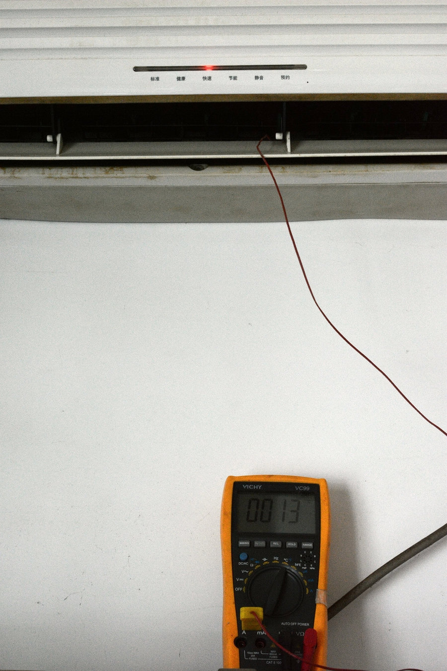

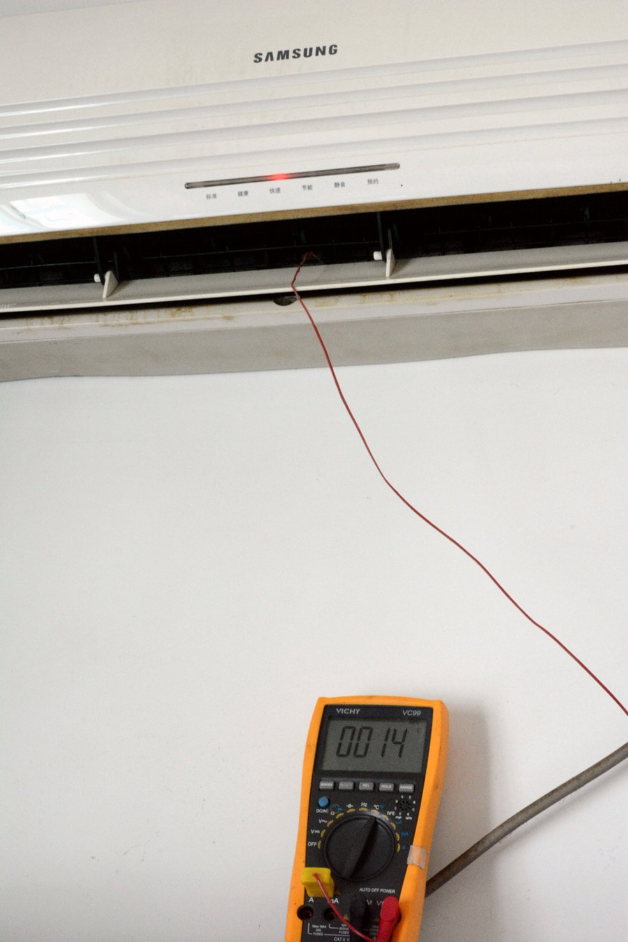

 楼主| 发表于 2015-7-29 12:35 | 显示全部楼层
今天第一次开机一次启动成功,量了下出风口温度,热电偶是挂在导风板上的所以温度在13-15摄氏度之间,大多数是13和14度。
