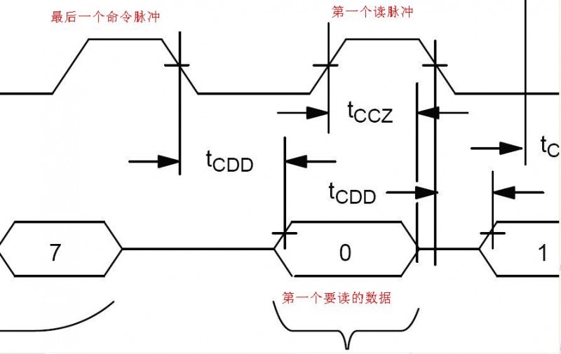

 楼主| 发表于 2010-10-9 18:17 | 显示全部楼层
今天找了英文的datasheet, 放大了读字节的时序图。 发现 最后一个写入命令的脉冲的下降沿,已经把第一位要读的数送出来了。而第一个读脉冲后,“牵引”出来的是第二位数----不知道我理解的对不对?
