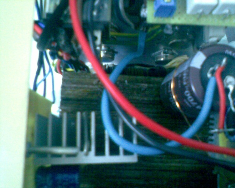

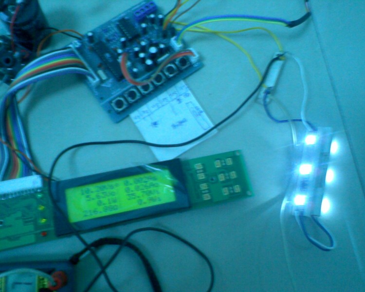

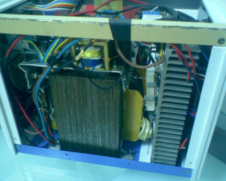

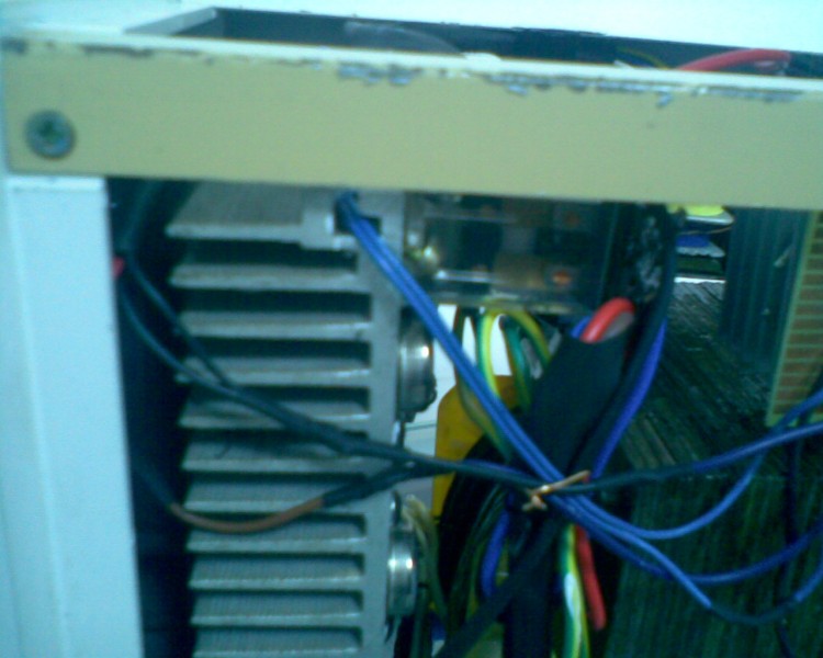

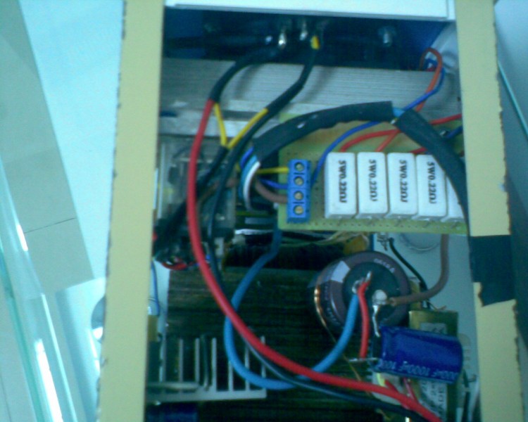

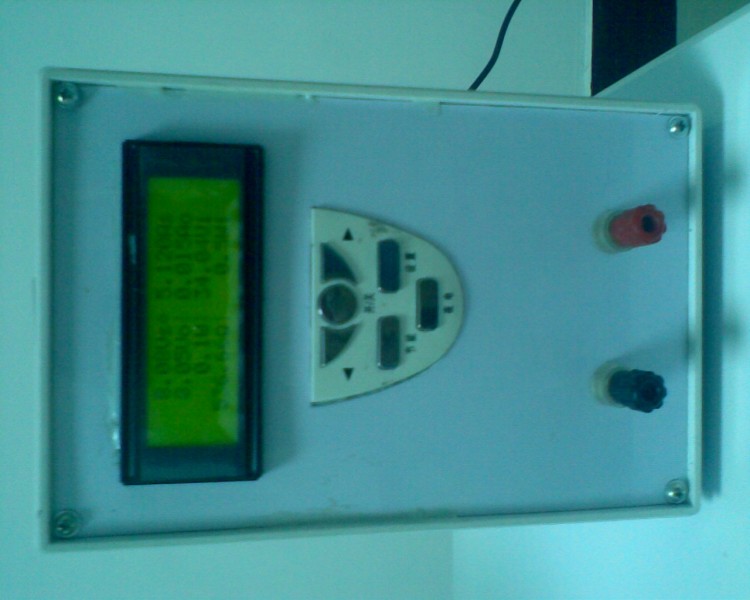

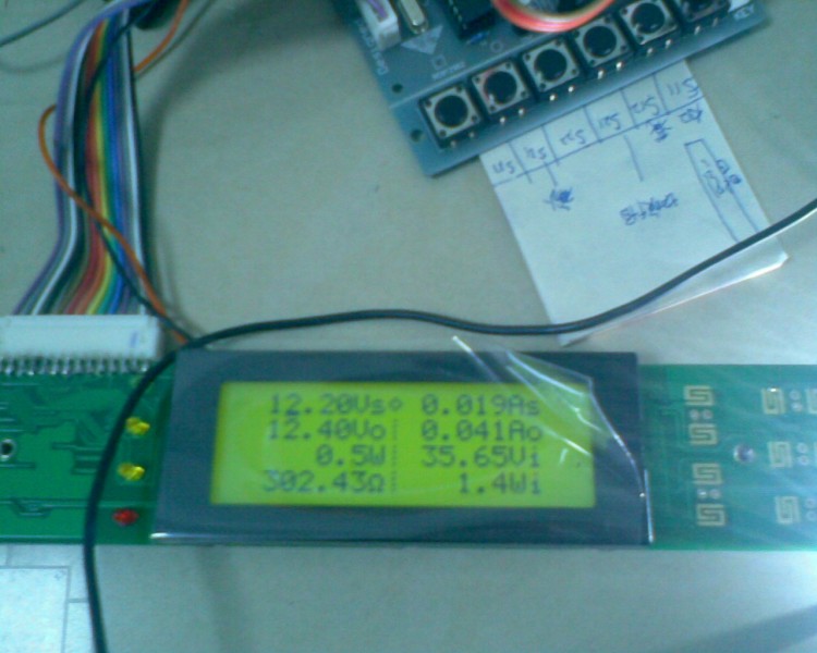

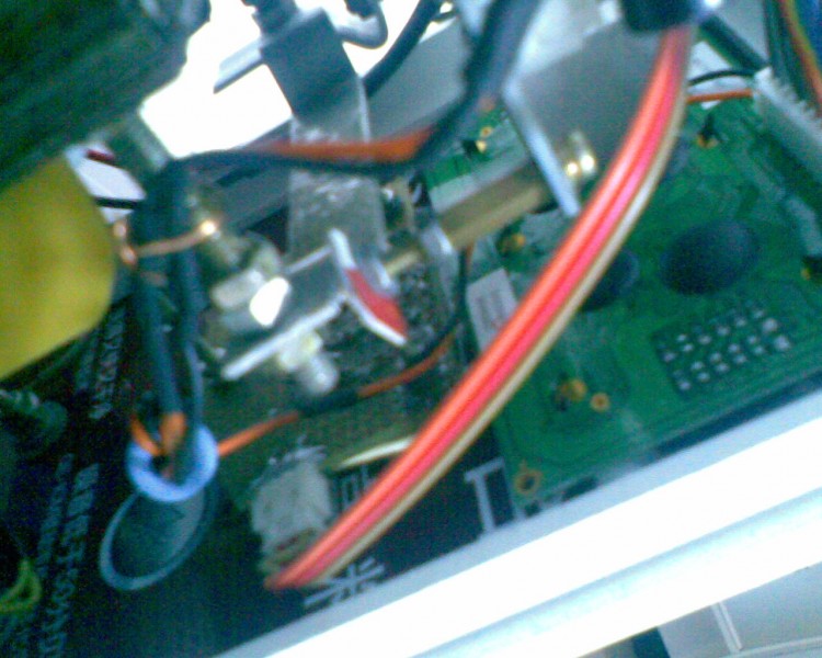

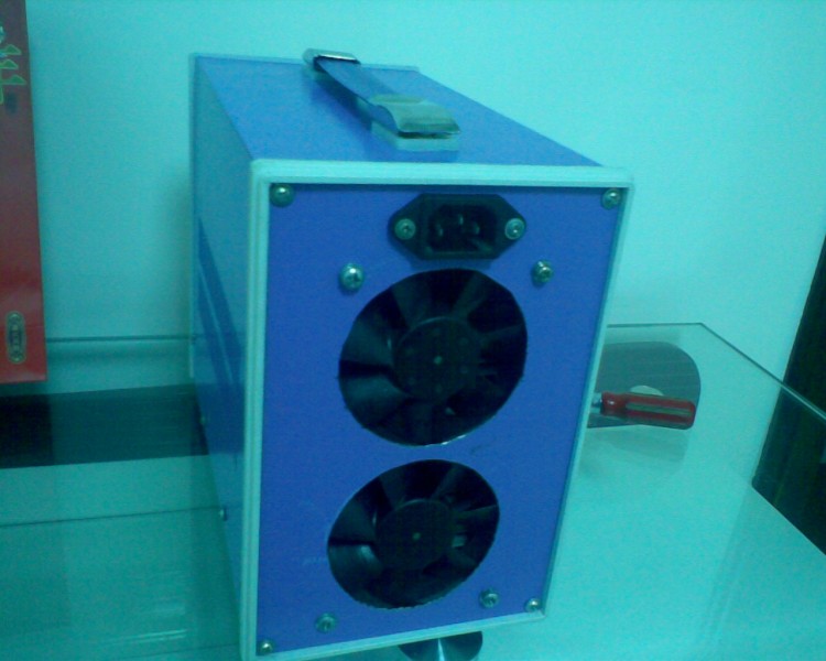

首先感谢**和**提供这么好的东东和友好的一乐论坛空间,自我介绍一下我是中专毕业的,于10年前毕业,现在在海尔售后工作,就是修空调的,我很喜欢电以及关于电的东西,做的东西不少,都很难看,偶然看到这个套件让我很东西立刻买个,以前做的电源317337都不方便,功率也小。

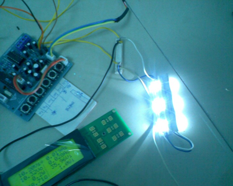

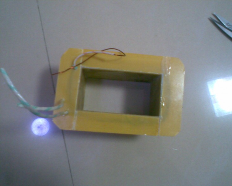

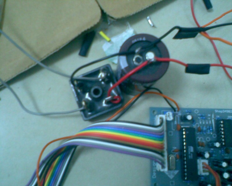

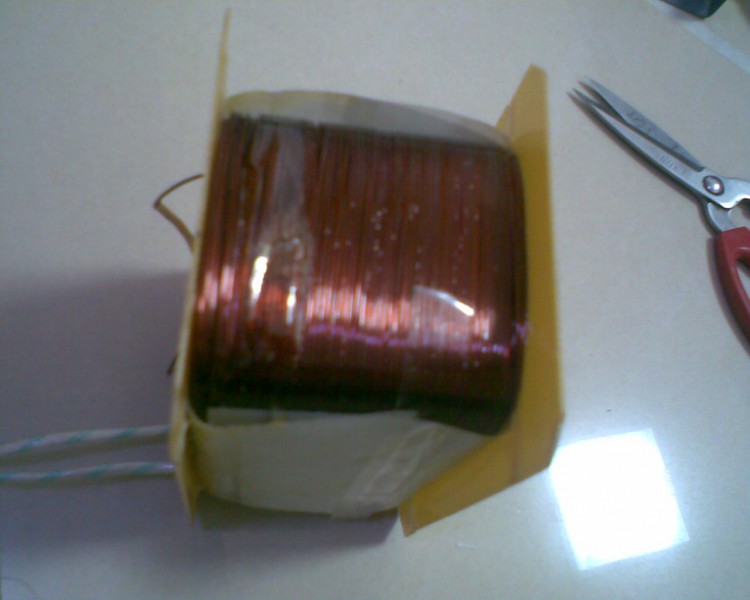

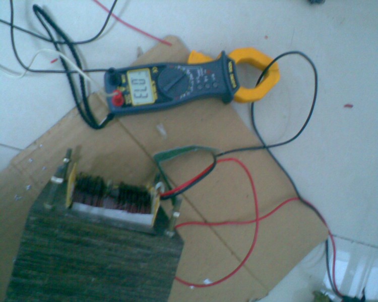

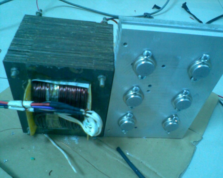

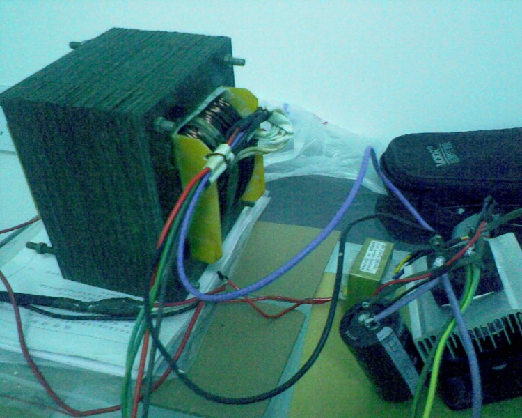

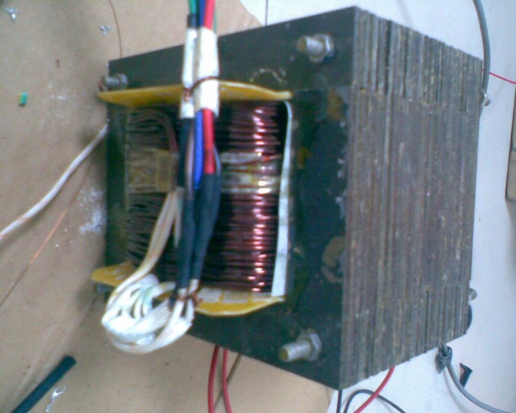

正题。电源的变压器是拆自一个3KW的稳压器,这是第二次绕线,第一次被我绕点焊机已经灌漆不舍得拆。所以没有骨架,这次变压器骨架是胶粘,用绝缘板一块一块拼起来,用AB胶粘的,一次线圈0.93铜线340匝,用铜0.85KG  二次线圈1.4的线双线并绕0.8KG的线,电压在24V36V两个抽头,普通的快干绝缘漆,在高压锅的发热盘烘干的,刚开始做的没有拍照,通电一次空载电流0.073A很小的呵呵,绝缘还没有测试。公司有摇表,没有测试,不过自己做的东西心里有底。二次电压24、38几乎符合,自己也没有太好的工具和好的水平,焊接的飞的线做的都不好看,欢迎拍砖。

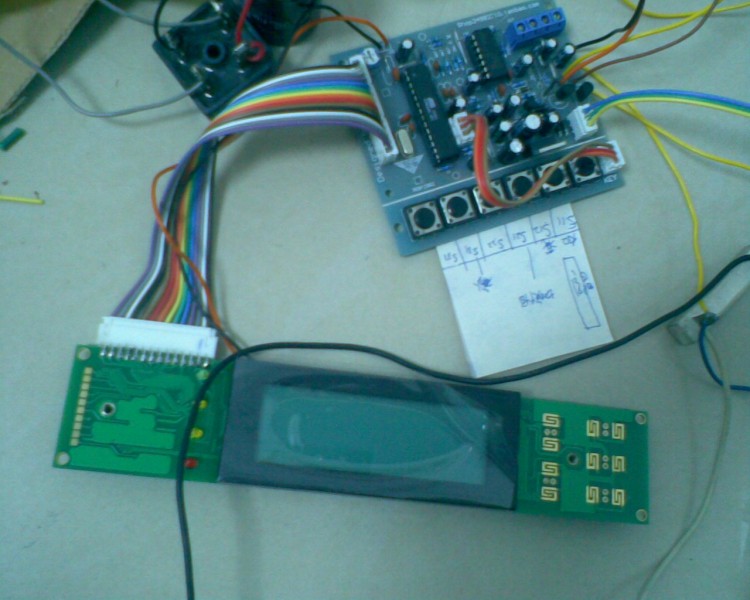

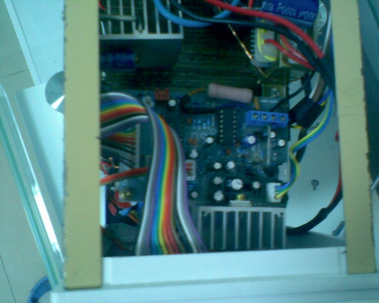

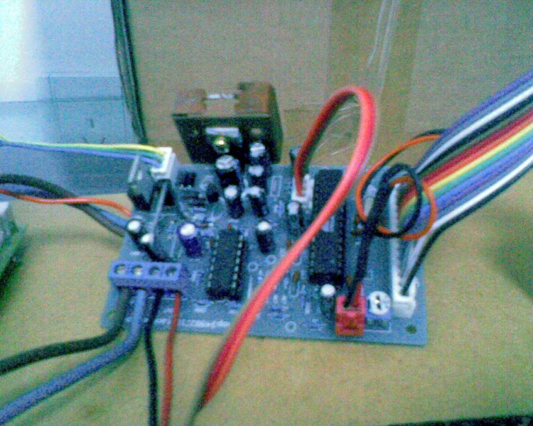

关于电源焊接没什么技术一个萝卜一个坑,焊上都可以了,至于缺陷大家都说了我就不啰嗦了,改进部分内容:1,-5V滤波电容加大,解决关机瞬间电压增高;2,背光另外供电,用一元模块供的电;3第二个D667更换为TIP41再加一级3055;4,调整管一个2N3055驱动5个总共6个在一个散热片上,套件附带的2N3055不错,赞一个,图片有自己看,;5,屏换为一乐的对比度负压得屏比正压平便宜几米,负压板子上很方便,原配的屏大。
关于电流跳动,没啥,不太厉害10几毫安,正常,

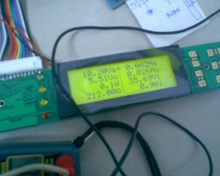

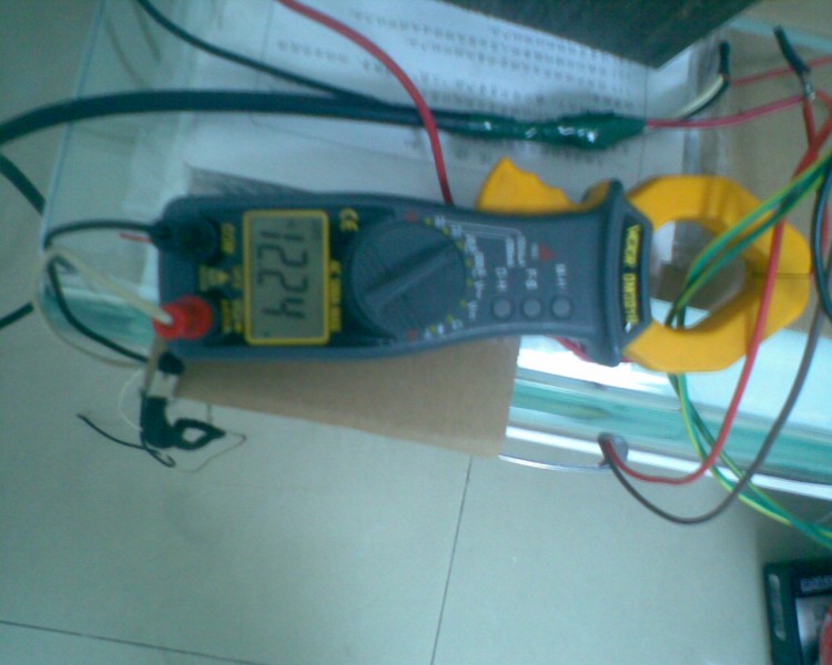

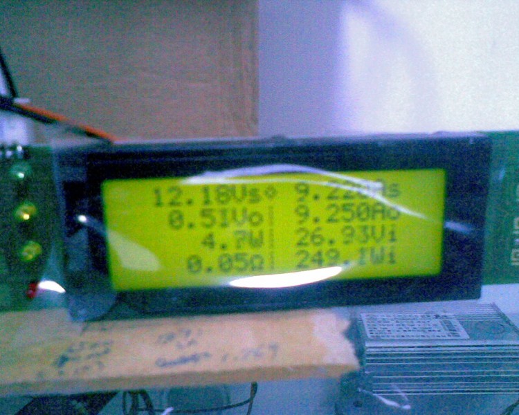

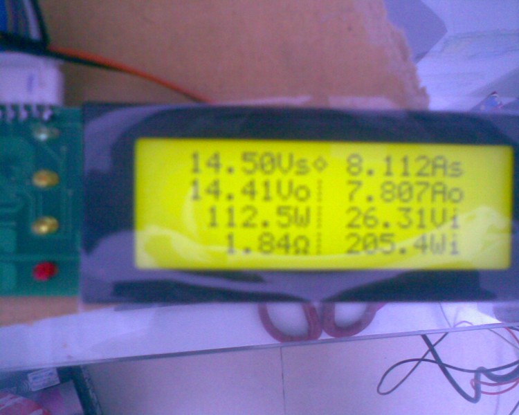

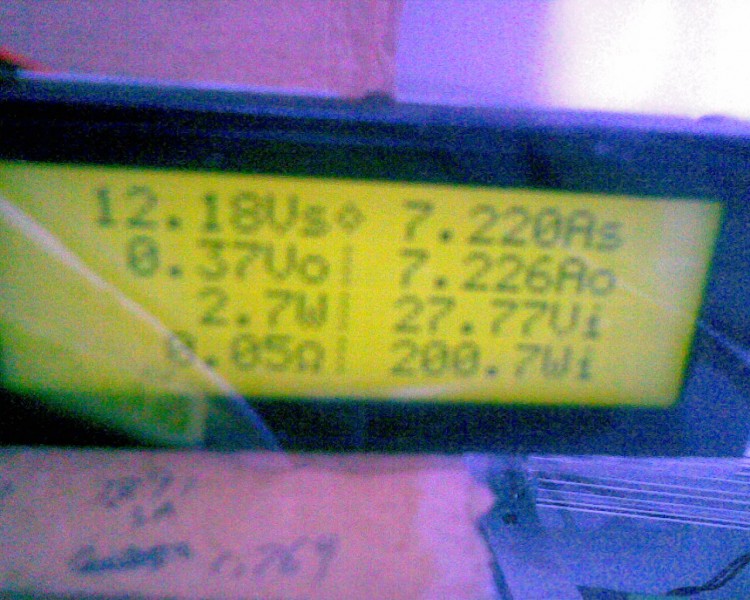

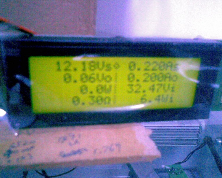

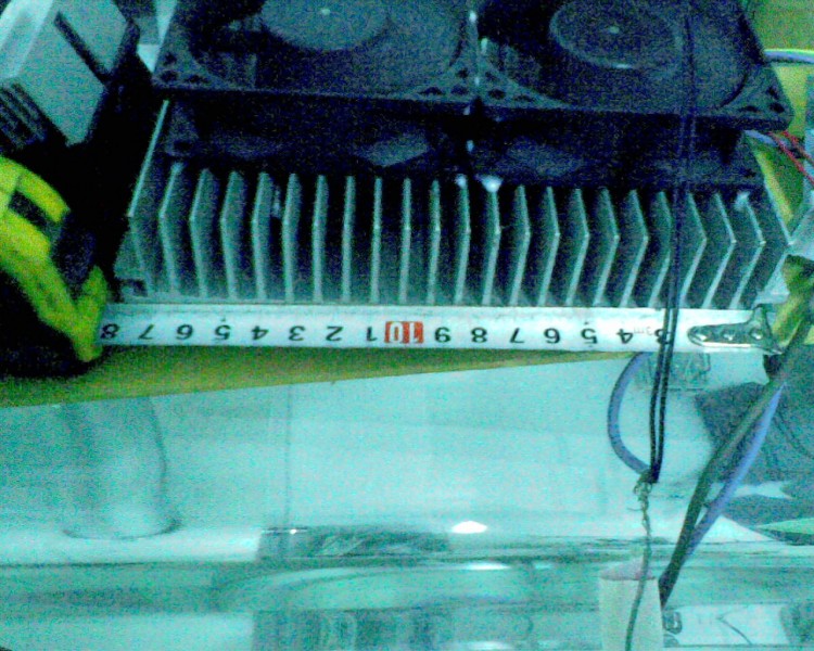

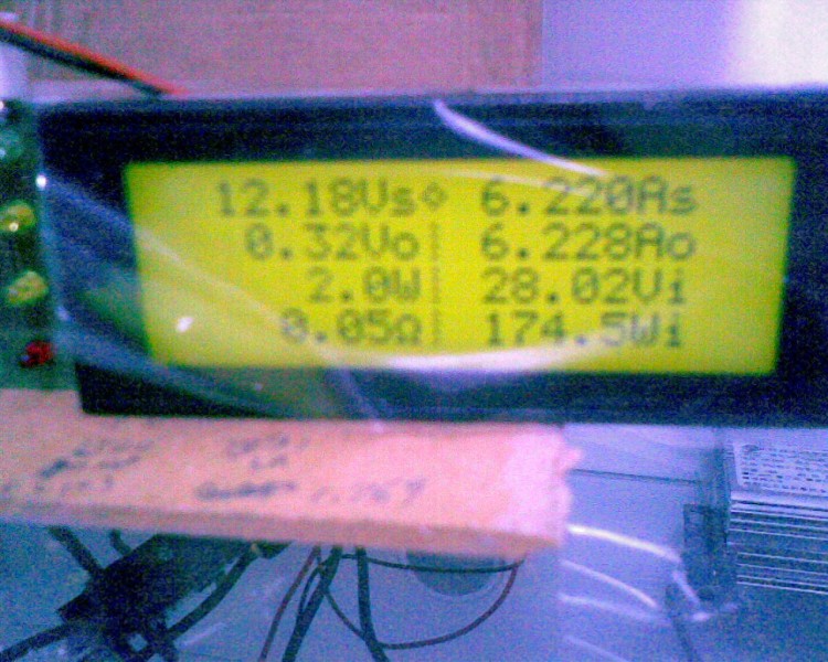

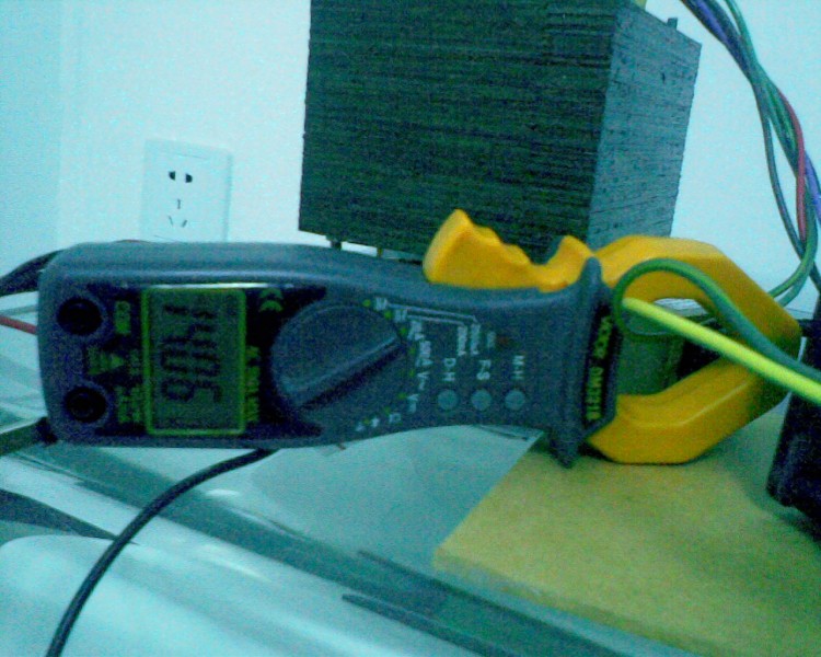

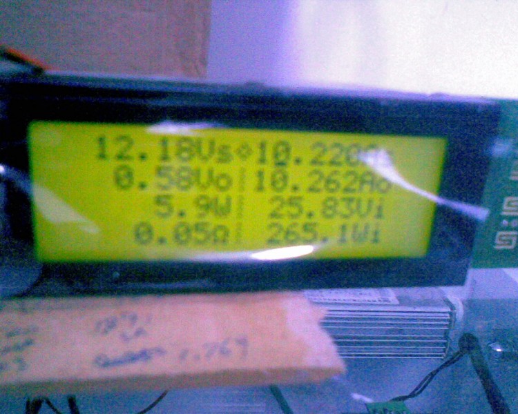

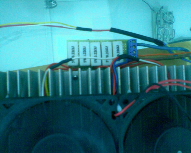

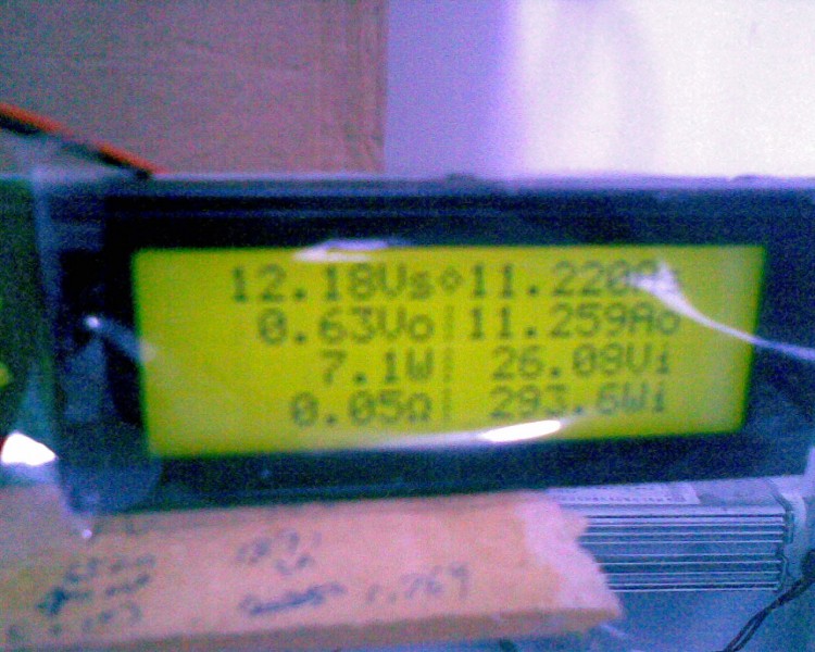

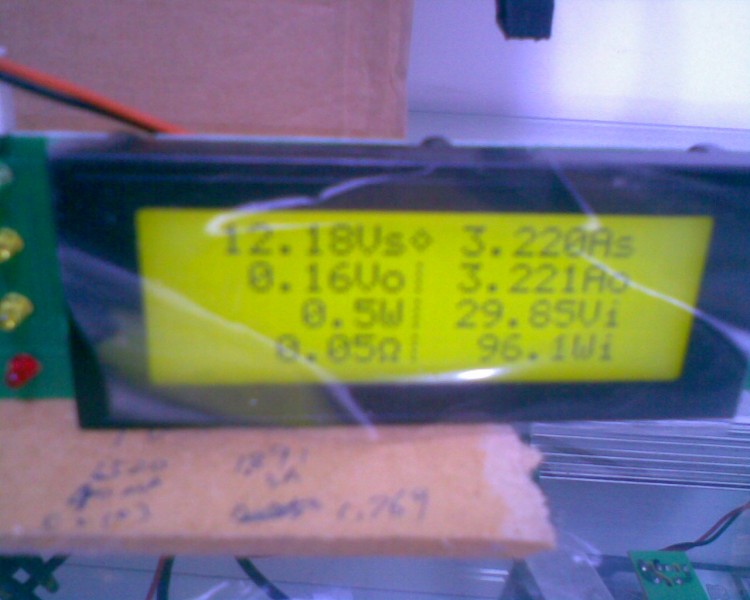

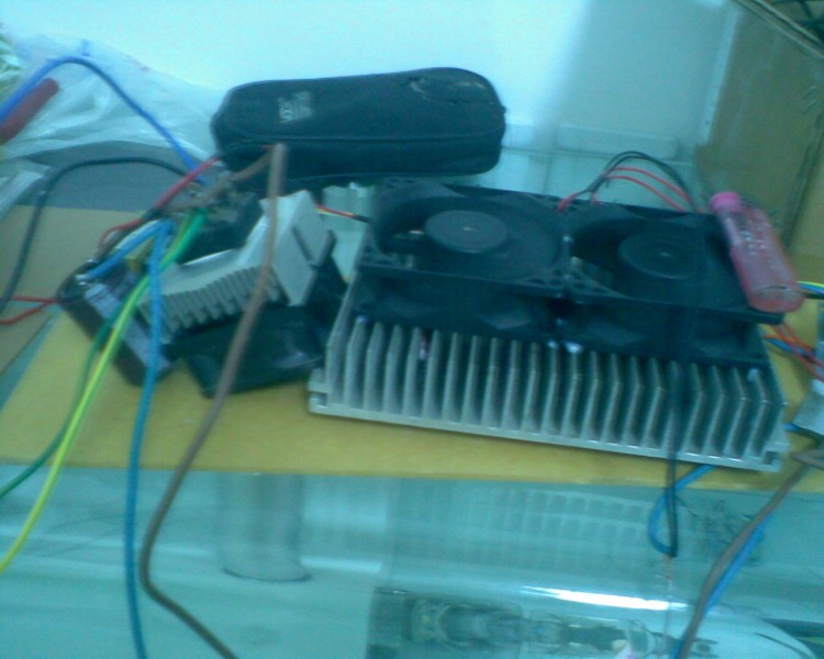

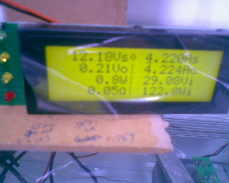

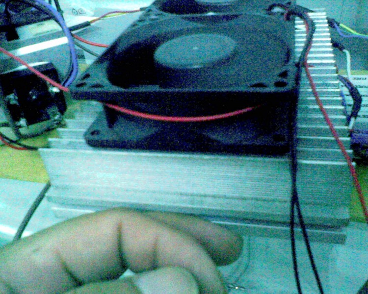

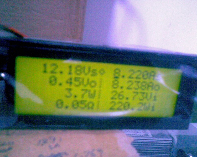

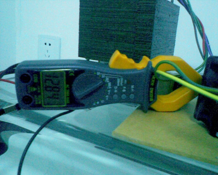

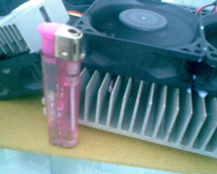

下面我测试5个调整管最大工作电流可达12安培图片有 , 散热器用的是海尔变频柜机功率模块的散热器,有一公斤多,靠山吃山嘛,最大承受功率应该在200W《烫手,可短暂停留》没有测试温度,应该在60左右左右极限在250W左右 ,在输入29V输出7A短路测试过两个小时的测试,再高的测试每次升1A间隔3分钟最高12A,变压器输出端交流电流接近15A,变压器温升手可触摸,装上机箱温度应该会下降因为有风冷却。由于电源滤波电容不够大电流压降很厉害,输入泄放电阻在散热片上,输出在板子上。

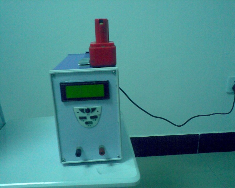

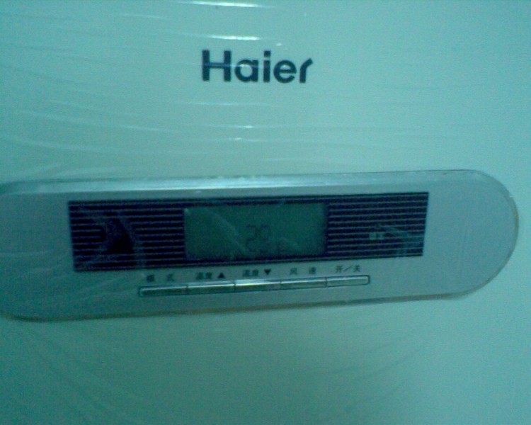

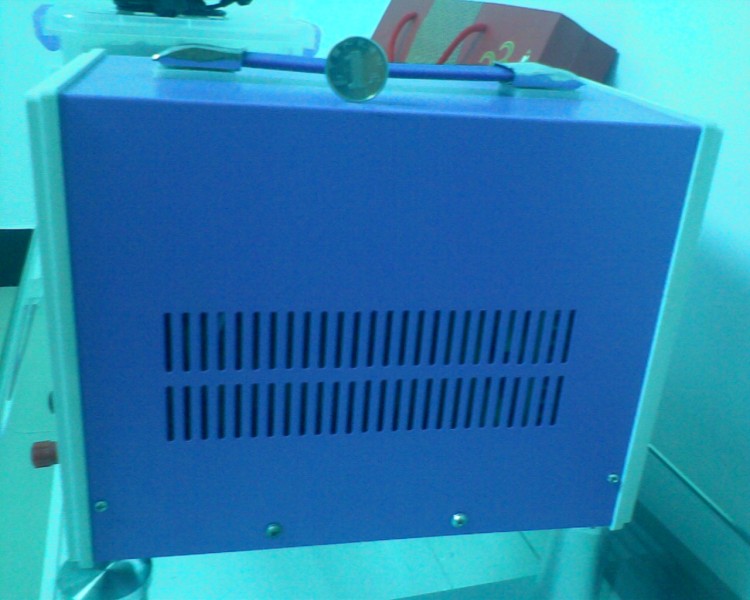

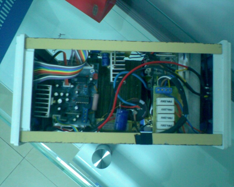

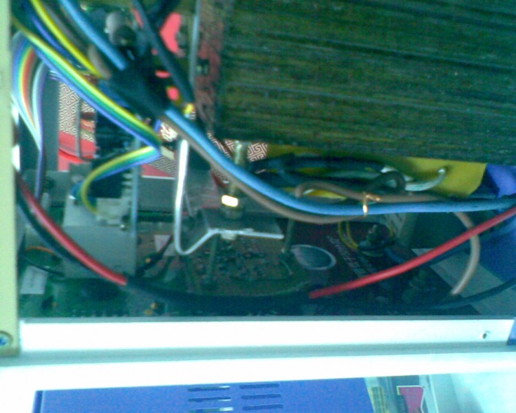

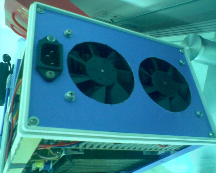

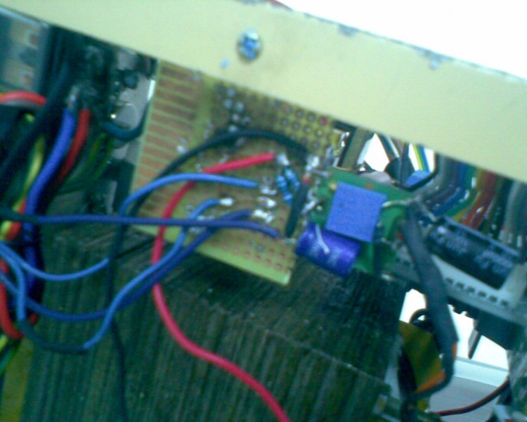

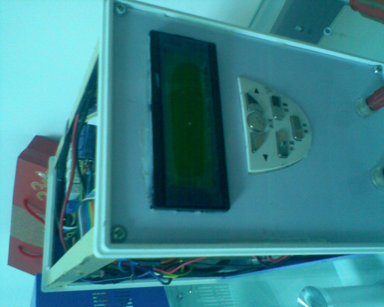

外壳淘宝买的连运费56元,前面板用的海尔洗衣机的宣传广告PVC裁剪的不太厚实,按键板洞洞板做的,按键是海尔热水器的按键,再有个贴膜就好看多了,后背板还没有上风扇护罩暂时没有时间去电子市场溜溜《里面的东西质量呵差劲》,温控风扇,传感器用海尔挂机室温热敏电阻,飞的线,还没制作电压切换电路,继电器已经接上了,剩下变压器上面的空间要接几个大的滤波电容估计耐压要100V要不在用63V怕低,暂时没有购买电容,回头购买时一起网上买,我们本地的电子市场电容太。。。
还有一个设想制作一个调整管短路《或者饱和》的保护电路,已经设计好了没有动手呢,暂时就不发电路了,做好成功在上图,计划在调整管CE取样当CE电压低于设定值时关断滤波电容后级,防止烧负载。手工做的真不咋地,就这女友都不愿意了,家里都折腾的 ,还有一大堆在外爷家放着

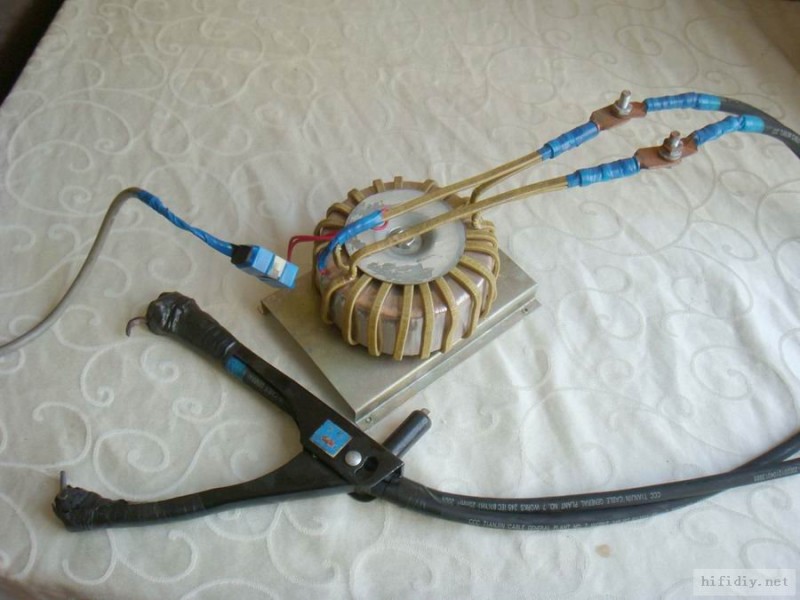

例外请教楼主所说的点焊机 是否用来焊电池的?若是用来焊电池的能否将电路上传?让我等无米之人仿做一台玩玩
 楼主| 发表于 2010-10-8 21:14 | 显示全部楼层
惭愧啊  本来想是焊接电池的  后来发现 二次电流太大了 一次电流能达到18A左右  用可控硅不好调节  次级60平方左右 3.5V 一碰电池 电池屁股都红了  焊接1MM的金属还可以 不过用不到 还不太安全 火花大 手还烧了一下 我有自己绕的电焊机《不是点焊机》这搁置一边了  最近还在研究点焊机   准备用微波炉变压器 把高压绕组拆掉 这个功率不大  方便可控硅调节一次电流   而且这个是漏磁变压器 抗次级短路  [ 电流不需要这么大   网上的图片  不是偶的手电论坛的http://www.shoudian.com/viewthread.php?tid=153660&highlight=%E4%BB%8A%E5%A4%A9%E8%87%AA%E5%B7%B1DIY%E4%B8%80%E5%8F%B0%E7%94%B5%E6%B1%A0%E7%82%B9%E7%84%8A%E6%9C%BA自己看看
