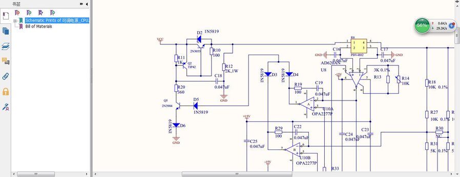

老师现在遇到问题不能解决了.能不能抽时间帮我看看.前段时间做数控电源,取3GA1老师功率部分图纸.
现在做出来的的电路可以调节电压,但是不能恒流.

发表于 2015-8-4 08:26 | 显示全部楼层
不能用 ad620
 楼主| 发表于 2015-8-4 10:50 | 显示全部楼层
为什么不能用这个运放?求解答
发表于 2015-8-4 11:06 | 显示全部楼层
还是按照原图,
使用LM358.
分立元件电路,参数都是计算匹配好的。
3AG1也是搭电路测试过,
遵照原设计选器件吧。
发表于 2015-8-4 13:14 | 显示全部楼层
376220024 发表于 2015-8-4 10:50
为什么不能用这个运放?求解答
共模电压超范围!
发表于 2015-8-4 22:41 | 显示全部楼层
用AD620高端电流取样,你这个电路无法满足运放的共模输入要求。
 楼主| 发表于 2015-8-5 19:44 | 显示全部楼层
老师.应该怎么改,或用什么元件.
发表于 2015-8-5 22:02 | 显示全部楼层
你这个电路不好改。
即使换成高端取样的专用IC,稳定性也不好解决。
