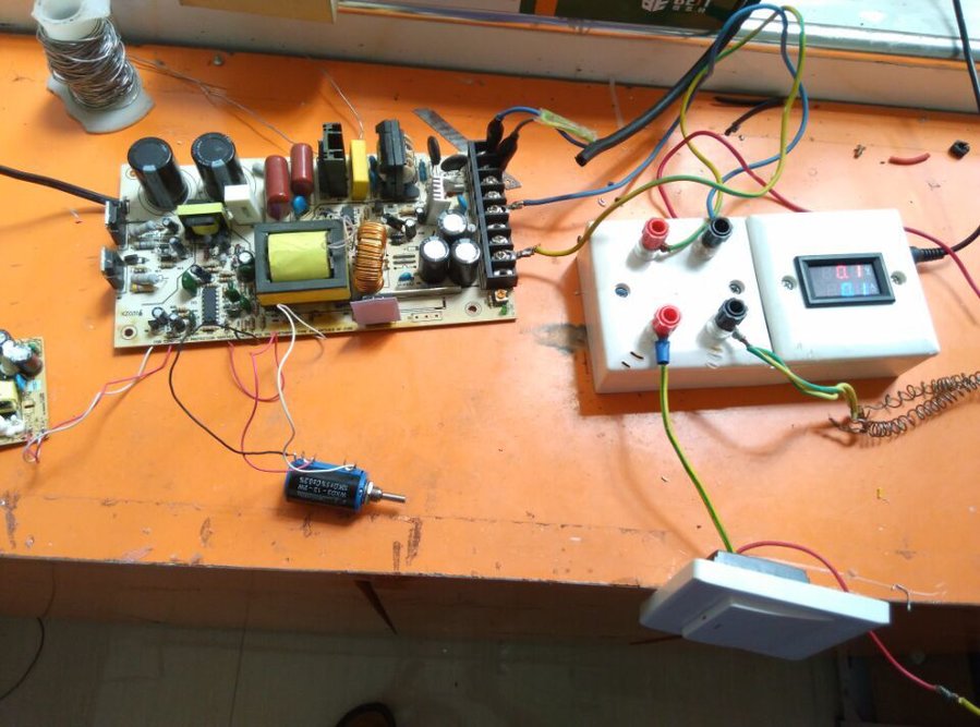

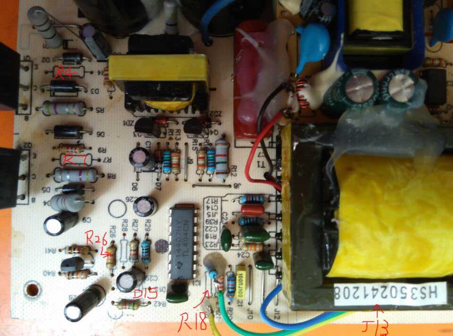

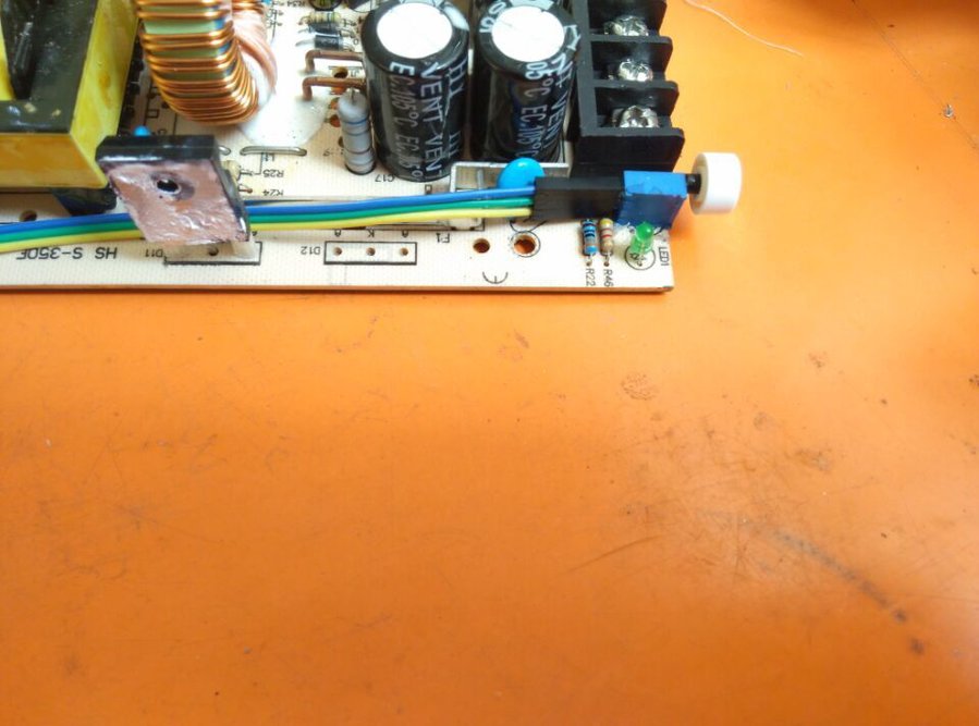

这个版本的电源:1、挑起来R18,同时从5.6K换为3.9K。接5--10K电位器。(如果不更换,会导致最高电压只有27V);
2、同时取下D15(目的是取消短路保护);
3、取下R7,R4(两个电阻都是300K),本来的作用是接在开关管B、C极,形成一个自激震荡给电源提供启动电点,之所出现前面的更改方法里低压空载自激,就是这两个电阻作怪;
4、断开变压器底部的跳线J13,在通往494方向接上外接的独立的电源(12--17V),并在附近的负极街上独立电源的负极。
5、独立开关电源的供电,最好是接在220V整流滤波后的位置,也就是直流300V,这样保证独立电源的启动和关闭能和主电源同步。
6、如果需要改调流,挑起来R26,接电位器。要求调流精确点的,需要把输出电流检测的康铜丝从两根并联改为串联。或者改成0.01欧的5W陶瓷电阻更好。

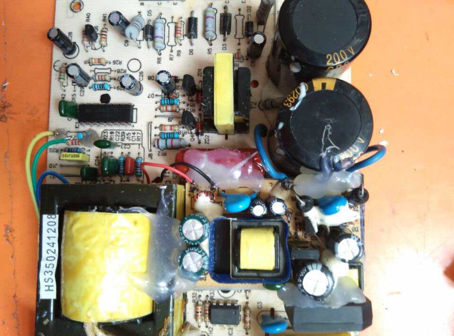

如图,改调压是挑起来R18,接的电位器,变压器上方是个独立的13.5V电源。红黑线从变压器旁边的孔下去,接到背面给TL494供电的跳线J13
换个角度看

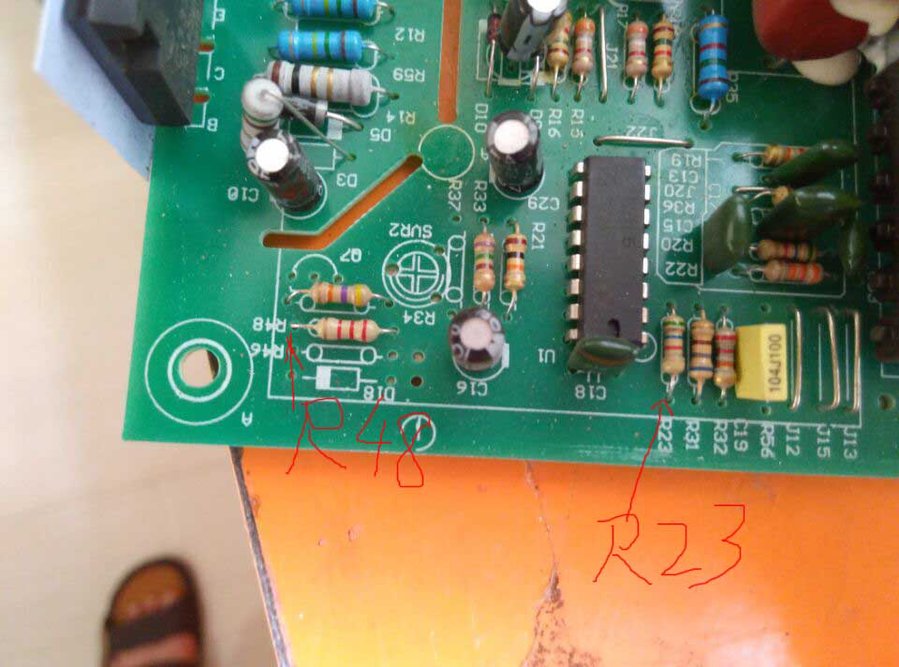

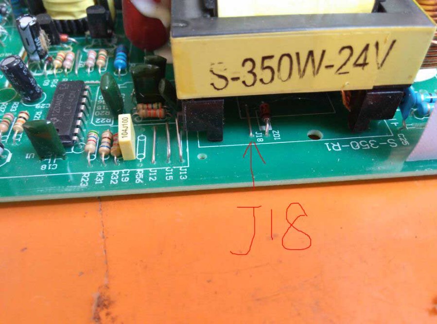

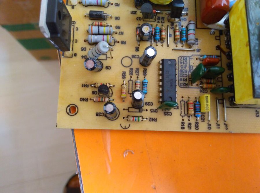

二、不带短路保护的版本,包括绿色版,一部分黄色PCB板和这个一样,包括原件编号都相同的。
这个绿色版相对于前面的版本,差别就是少了短路保护,所以不需要拆掉短路保护的二极管,其他过程完全相同。仅仅是原件编号不同
重复一下:
1、挑起来R23,同时从5.6K换为3.9K。接5--10K电位器。(如果不更换,会导致最高电压只有27V);
2、取下R9,R12(这个版本是R9、R58两个150K的电阻串联,R12、R59两个150K的电阻串联,构成自激环路),本来的作用是接在开关管B、C极,形成一个自激震荡给电源提供启动电压;
4、断开变压器底部的跳线J18,在通往494方向接上外接的独立的电源(12--17V),并在附近的负极街上独立电源的负极。
6、如果需要改调流,挑起来R48,接电位器。要求调流精确点的,需要把输出电流检测的康铜丝从两根并联改为串联。或者改成0.01欧的5W陶瓷电阻更好。

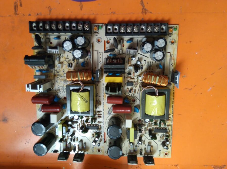

看下黄色PCB的这个版本的原件,原件编号都完全一样。仅仅是PCB颜色不同。

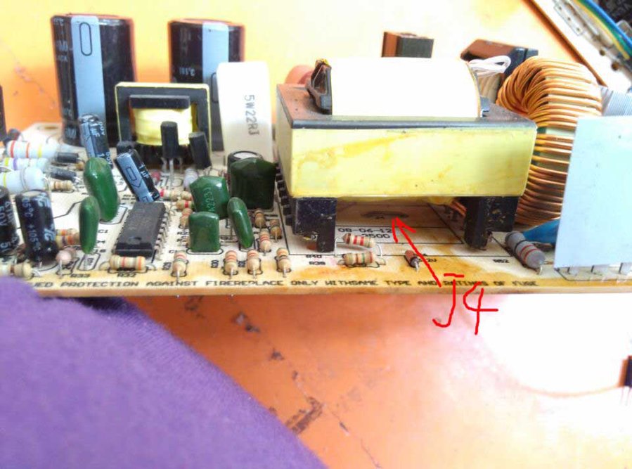

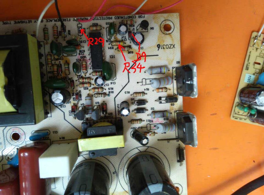

三、这种版本和第一种其实差不多,也加了短路保护。风扇多不是温控的,通电就自行启动强制散热。

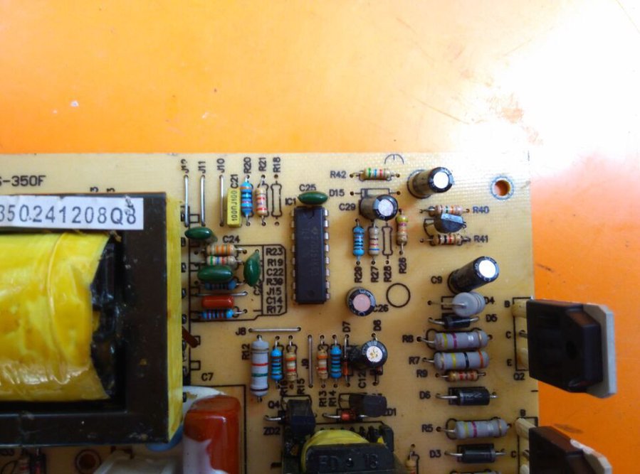

更改的方法自然也和第一种一样,仅仅是原件编号不同。先看下整体的概貌,开关管用的是13009,比较熟悉常见的管子
详细说明下需要动的原件:
1、D9是短路保护电阻,拆掉
2、R34挑起来接调流电位器,如果需要调流,不需要挑起来
3、R29挑起来,改3.9K,接调压电位器

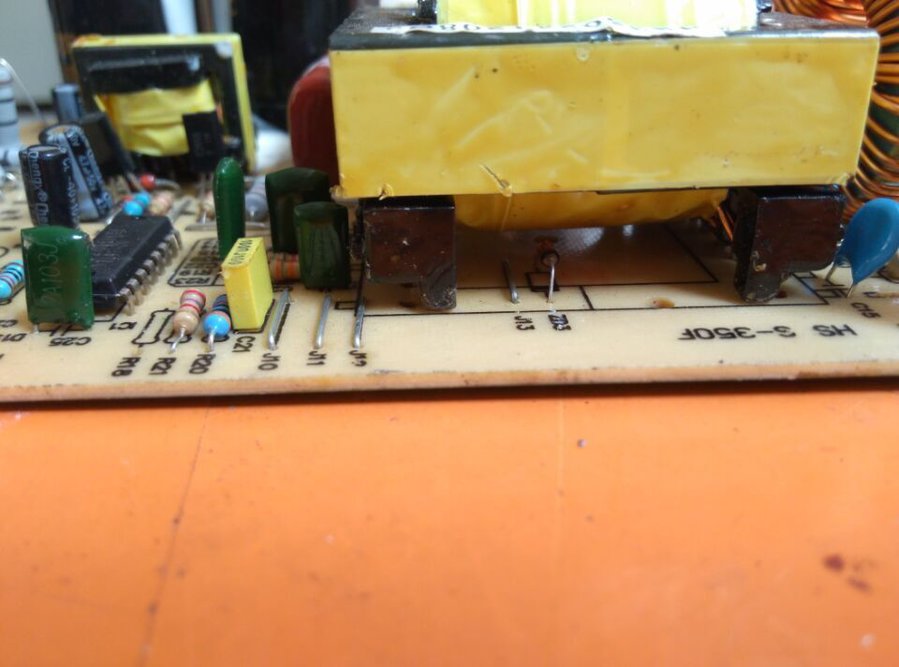

4、J4挑起来,接独立供电给494供电

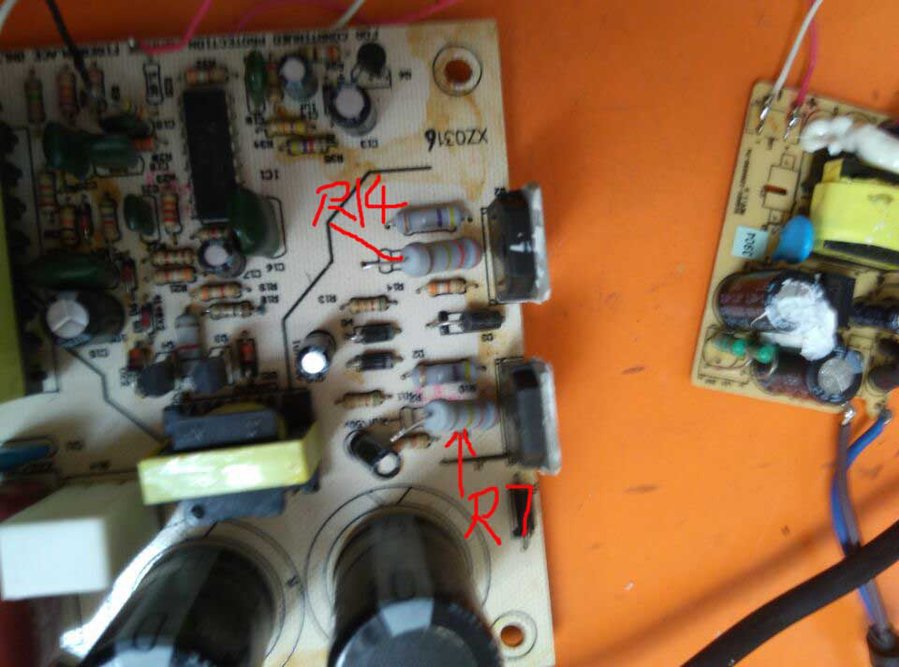

5、拆掉R7,.R14,也就是自激电阻,识别的方法很容易,就是这两个体积最大的电阻,阻值330K
顺手改了一个,就这么随便的接线了,试了下,也不加什么电容,没有自激,高低压空载,带负载,没有自激,就我个人的感受,真比ATX改可调简单多了。一改就成功。
看看改的这个:

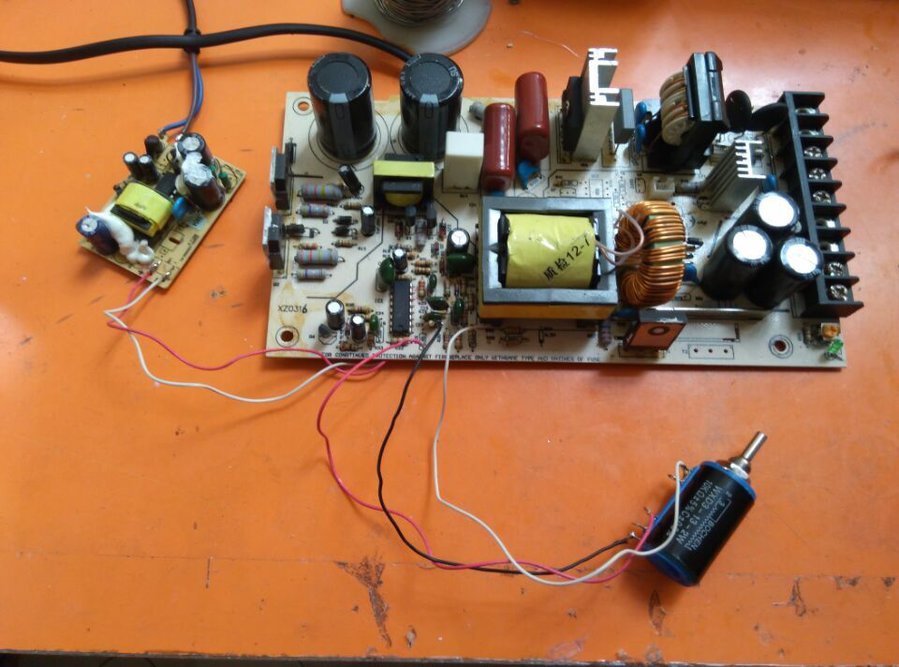

接上外接电源给494供电(J4跳线已经挑起来),外接电源的供电直接取自全桥整流两端,因为小电源板自带整流,所以这里不分正负。当然13V的低压正负极千万不能接反了!!!!!

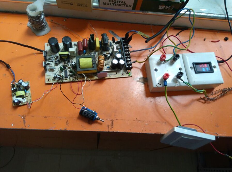

接上负载,调压的情况
三个分类版本的调压调流至此全部发完。需要改的坛友们,可以参照这三种板子,进行改吧。折腾无极限,是一种快乐。

 楼主| 发表于 2015-8-4 13:11 | 显示全部楼层
sln.1550 发表于 2015-8-4 10:05
我从楼主那买的几个电源还没开始动手呢,主要是家里电源好几个了
不过有一点不理解,为啥要拆掉短路 ...
不拆掉也可以调节,但是低于9V,短路保护就判断为电源短路了(毕竟原本是24V电压,如果加了负载被降低到9V,那应该是短路了),就会关闭电源输出
