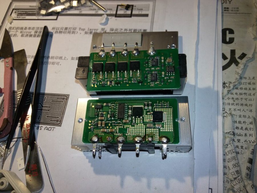

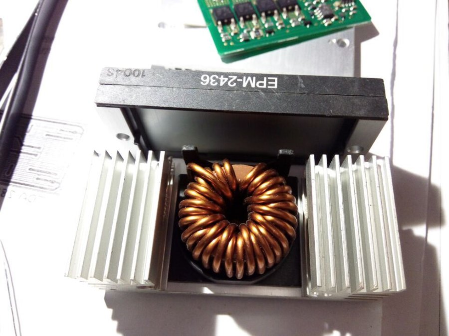

找不到资料的模块。24v升36v,电流未知据说10A。
两种模块一样的东西,下面的不集成电感,上面的电感1.8mm漆包线。
左侧可运行,右侧电路猜想。好像没屌用啊。

KG-P4036    sop16       TAXAN。。不知道什么来头。查不到相关资料

这个我拓了个图,四个管是两相的,就像主板CPU供电那样,1脚是外接电流采样的,根据元件大概是15.4mv,相对2脚,3和5为输出,接滤波,4为电源输入,s2011两个工作相位相反互锁,图不清楚将就看吧
