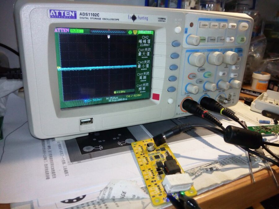

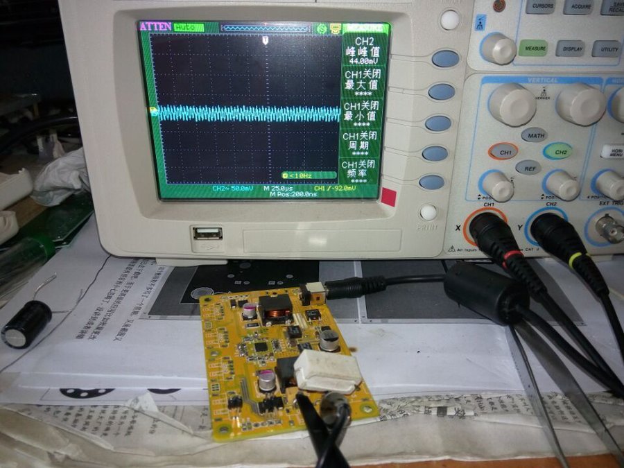

 楼主| 发表于 2015-8-9 12:41 | 显示全部楼层
条件有限。1A负载 大板和小板的波纹。
