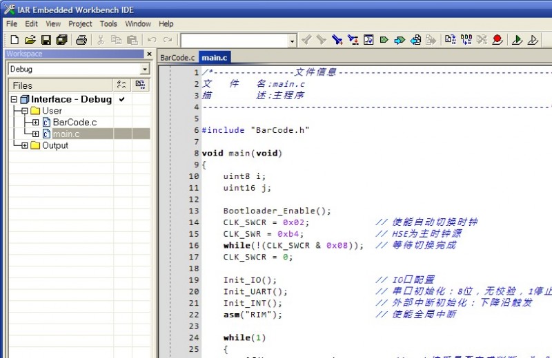

STM8的开发环境
首先有官方推出的ST Tool,包含了两个组建:STVD和STVP
STVD是汇编编译环境,可以调用第三方C编译器,界面如下图:

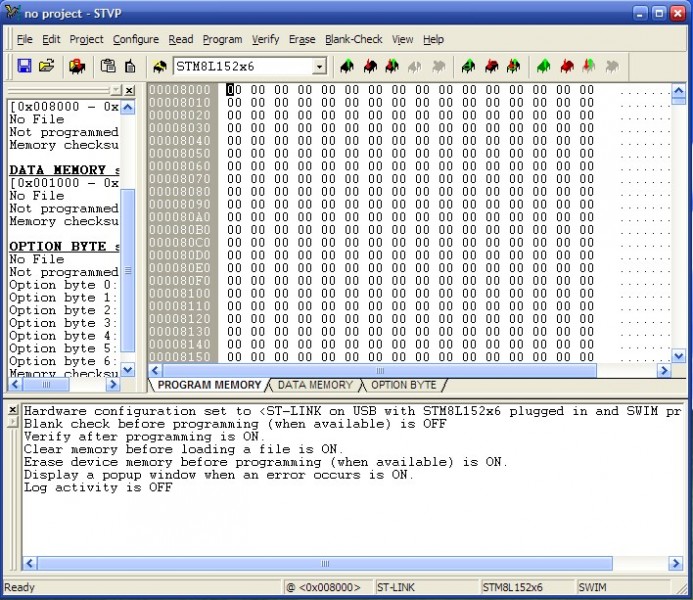

STVP是针对STM32、STM8仿真器的下载软件,只能和仿真器一起使用,如ST-Link,界面如下图:
最早的STM8 C编译器是Cosmic for STM8,可以被STVD调用,开发环境界面不怎么行,界面如下图:
前一段时间IAR也推出了IAR For STM8了,相信IAR更容易被人接受,界面如下图:
现在有国人自己开发免费的STM8 C编译器,虽然没有自己的IDE,但是大家可以多多支持

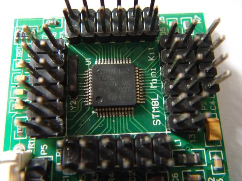

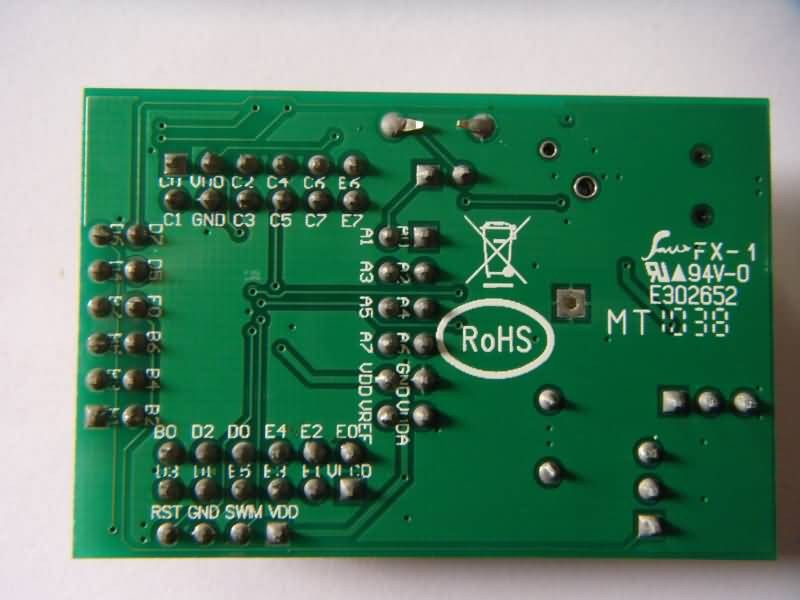

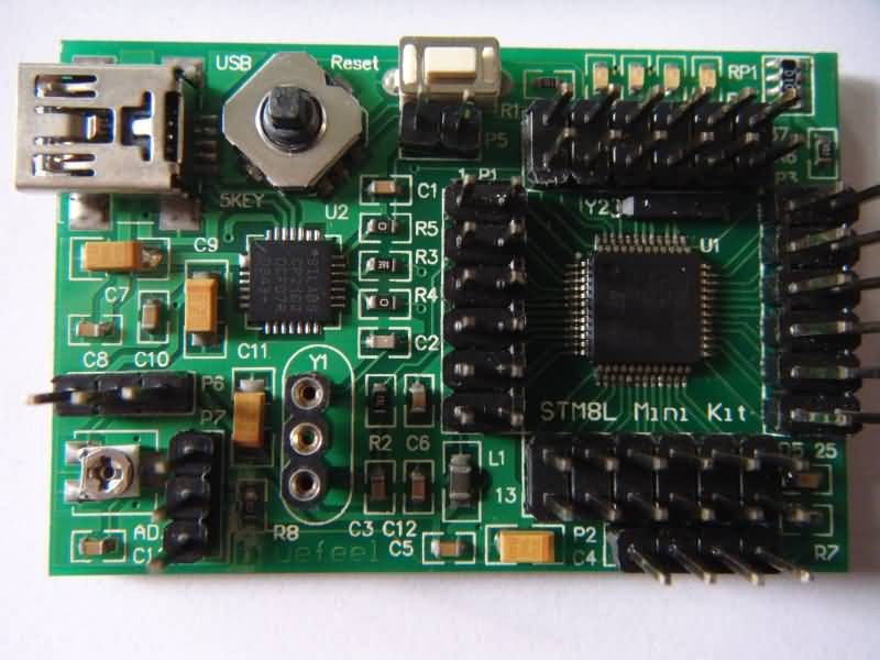

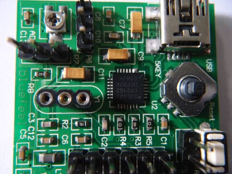

这是我做的STM8L Mini Kit,STM8S用多了,STM8L的还没用多少
原理图和PCB文件
STM8L Mini Kit.pdf (40.17 KB, 下载次数: 7565)
STM8L Mini Kit.rar (83.06 KB, 下载次数: 7478)
