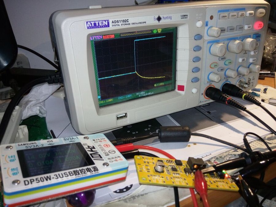

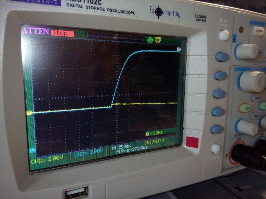

蓝线mos前,黄线USB端瞎折腾看看效果如何
007过压保护负载1A手摸FB端保护.JPG。为了测这个mos前的TVS已拆除

模拟正常输出5.2v,突然mos损坏14v高压直通。黄线USB口。
