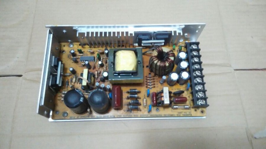

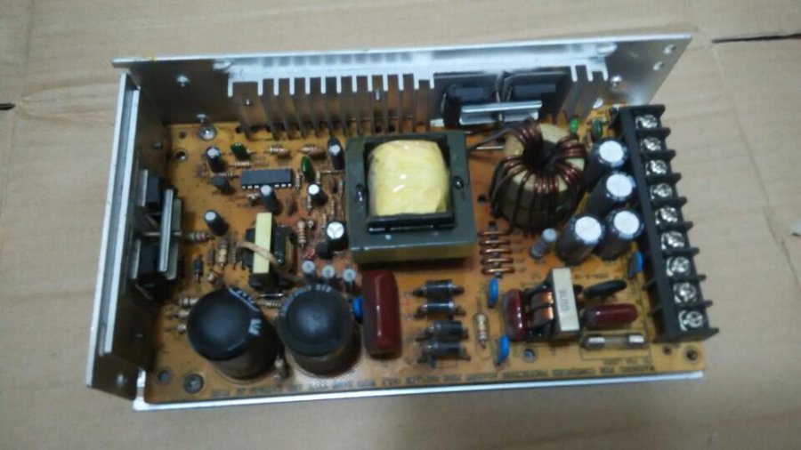

5V40A普通电源尸体,输出电压偏低,不能带大负载,检查发现是两个大电容被搞大肚子了。用470uF/200V或以上的电容换一下吧,普通PC机电源中的电容,只要体积一样,一般也能用。
试机时,请在电源的输入火线串联一个60-100W的白炽灯泡,防止损坏。
所见即所得,不能提供技术支持,送出不退,邮费不包,有3个,一人一个。
全国大部分地区8元,偏远的划不来。
欢迎PM,淘宝交易。
左下角身材最好的就是大肚的电容。有盖的下。卫生自己处理。
