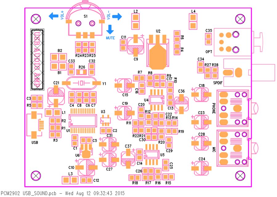

坛子里搞了台商务本,发现其自带的声卡,那音质,只能说是能出声,毫无音乐性可言。偏偏本人是个音乐爱好者,无奈在不换笔记本的前提下,只有自己动手了。
刚好手上有一片USB声卡解码器,PCM2902,查其规格书,发现各项指标都不错。
datasheet
datasheet
于是开搞。
logic
logic
因为还有其他的事情做,陆陆续续地画,今天终于把PCB画完了。
pcb
pcb
受限于成本,元器件没有采用发烧友口中的什么补品电容、无感电阻之类的高级货,耳机输出和MIC输入用的是NJM4580,虽然是平民级别,但用得好,也很不错。
全电路分三块地,通过磁珠汇聚于USB输电容地。
准备打板,看坛子有没有感兴趣的,到时候上个调试结果。
再上张走线图
coper
coper

用啥软件画的?原理图和PCB看着都很精致!
但是这个芯片有点老~
发表于 2015-8-12 09:58 | 显示全部楼层
2902算是十多年前开始拿来做USB声卡的了吧,有没有更好的方案?
 楼主| 发表于 2015-8-12 10:09 | 显示全部楼层
越老的芯片指标越好,你看PCM2702,比2902更早,但指标更高。
用2902图的就是个数字输出,以后可以接单独接解码器和ADC。
原理图和PCB用的是PADS2007画的

为啥用 PCM2902?    不用PCM2706    7系列?
