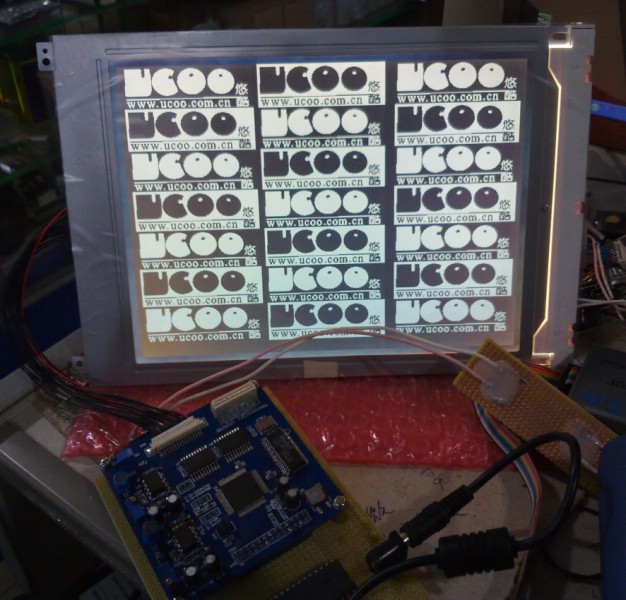

很久没有上一乐了,这段时间实在太忙了,所以没有发新帖子。
6 c2 F/ x  H' m' D2 k这段时间帮人做了一个9.4寸的单色显示屏的驱动,效果还算马马虎虎,想搞快一点,但想不到更好的办法,所以只能这样子了。) o& ~7 q% i2 I) k+ h3 R. `
好SHOW一下我的图片吧
* A0 |* K. _- ?/ `$ g5 ?$ I抽个时间再用这个驱动板搞个时钟!% K% o* N6 N& e( r, u8 O: q% \

本帖最后由 qq2203049 于 2010-10-10 22:35 编辑 # @9 Z4 p# r' \+ r/ W+ H' F* r% u
5 O: Z+ J6 `( Z  {  D. x+ f 看起来不错哦,能不能把你的分析思路说说。
# u$ o; z% _& R4 o0 o: o: H用什么芯片驱动的,ST?
 楼主| 发表于 2010-10-10 22:33 | 显示全部楼层
CPLD + 51 的方案
发表于 2010-10-10 22:39 | 显示全部楼层
是xilinx还是Altera的,能把你的思路说说吗,比如给你一块未知驱动或已知驱动IC的屏,你怎么分析然后写程序
 楼主| 发表于 2010-10-10 22:44 | 显示全部楼层
EPM240 的CPLD
7 u1 s4 b& C* ]2 J7 [4 E5 U; s0 p$ j5 x0 h  ?" q0 B; L
“比如给你一块未知驱动或已知驱动IC的屏,你怎么分析然后写程序”# n4 Z. h! f; _' k' m6 v, K
5 v. v3 `, v9 T: c2 |我专做LCD屏的,屏的方面我了解的比较多,但有一些可能没的接触的就很难说
 楼主| 发表于 2010-10-10 22:47 | 显示全部楼层

 楼主| 发表于 2010-10-10 22:55 | 显示全部楼层
其实也不难!屏嘛都离不开 “"HSYNC "行同步  "VSYNC" 场同步 "CLK" 时钟 和数据这类的东西!; O" z3 I5 J8 }# V
随便找一些相关的屏资料都是差不多的,只不过定义方面有一些差异!所以看懂时序就好办了。
