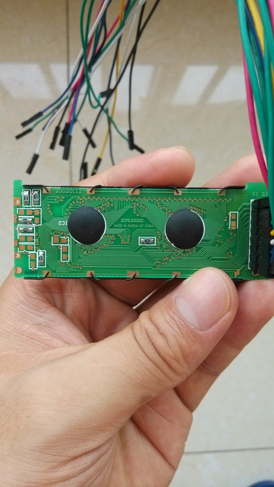

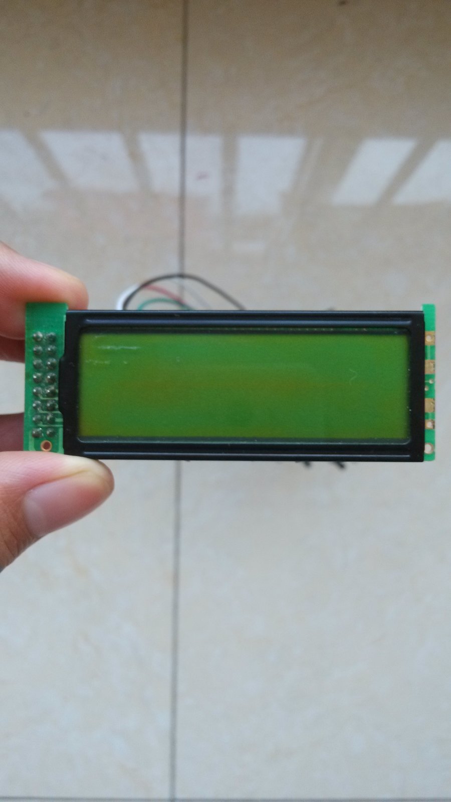

手头有ZCM12232C的屏,但找不到资料,有人玩过吗

+ v' z9 j- X  g+ G$ G% IRT,上图) ?% j! Y# _3 N( ?/ M: n+ F
3 M/ ]0 e) H4 C$ H
IMG_20150816_171355.jpg 3 H: V: A" v/ o9 t

5 G0 G/ W# x! g; a起码也要上个图看看吗基本上差不多找到引脚定义就能用了' O9 I, W) r$ c# C! C. @: R. T

* l1 B! G1 M1 o! T已上图- v* i9 {1 x1 l1 t
应该和此贴中出的12232屏是一样的,不知有人买去并驱动成功了吗: |4 |: _. r% o, Q2 Q' }4 o
https://www.yleee.com.cn/thread-5952-1-1.html4 e) P& x$ z6 Y! B

以前的文档找不到了, 给你个参考吧8 [- q) y. E4 O0 t9 ]- k- `' q
7 ?: B) h' V/ _2 ~# l<2>  <1>
- P7 u5 G8 W& r: y$ n, N: E
5 ]. T. \3 ?, w" Z  v7 s0 xGND, VDD
8 N. H1 i6 ^/ ]# L# B! E# I9 URES, V0* ^. S; [3 y; \/ d
E2,  E1
+ Z+ s- |6 U5 h; l" `A0,  RW0 c  w7 h2 r4 S7 P
D1,  D05 l0 [$ F9 c! m6 L9 @' \
D3,  D2" H. z- W% F/ [! K7 {
D5,  D4& w; ?* N+ U2 |, i
D7,  D6
