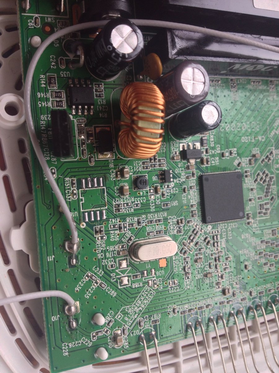

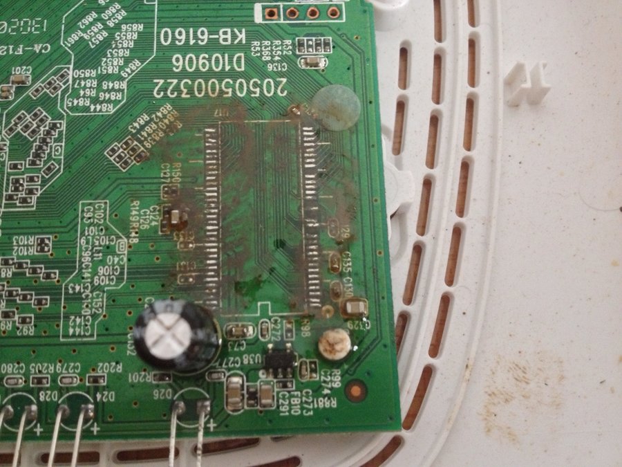

今天开始折腾:
第一步,酒精 wd40去除残留物
去除效果如图。
第二步,同理闪存:
 楼主| 发表于 2015-8-14 19:51 | 显示全部楼层
焊上内存,飞两根线到掉了的焊盘,焊上写入了breed的闪存。
 楼主| 发表于 2015-8-14 19:53 | 显示全部楼层
插电,按着reset,成功进入breed,修复完成。以后就可以胡折腾了。

发表于 2015-8-14 22:10 | 显示全部楼层
loader错了吧,这cpu看着就不是mt7620啊。。。。
发表于 2015-8-14 22:11 | 显示全部楼层
刚刚焊了一个tplink tl800n,不小心弄掉2个电容,串口没输出了,卧槽。。。。
 楼主| 发表于 2015-8-14 22:16 | 显示全部楼层
http://www.right.com.cn/forum/thread-161906-1-1.html
