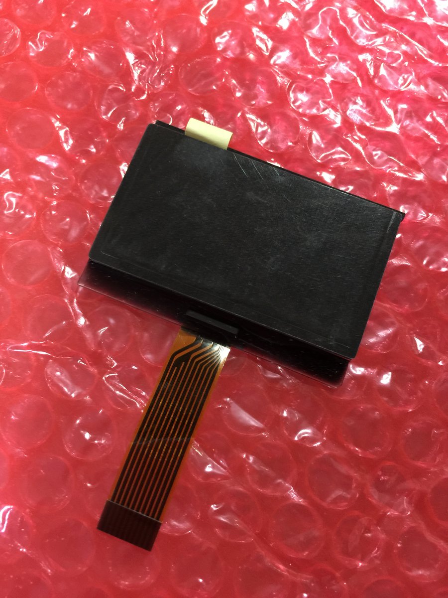

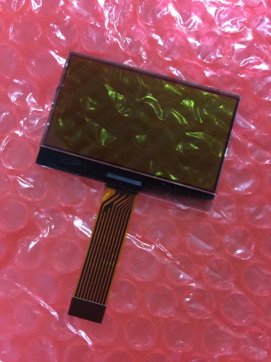

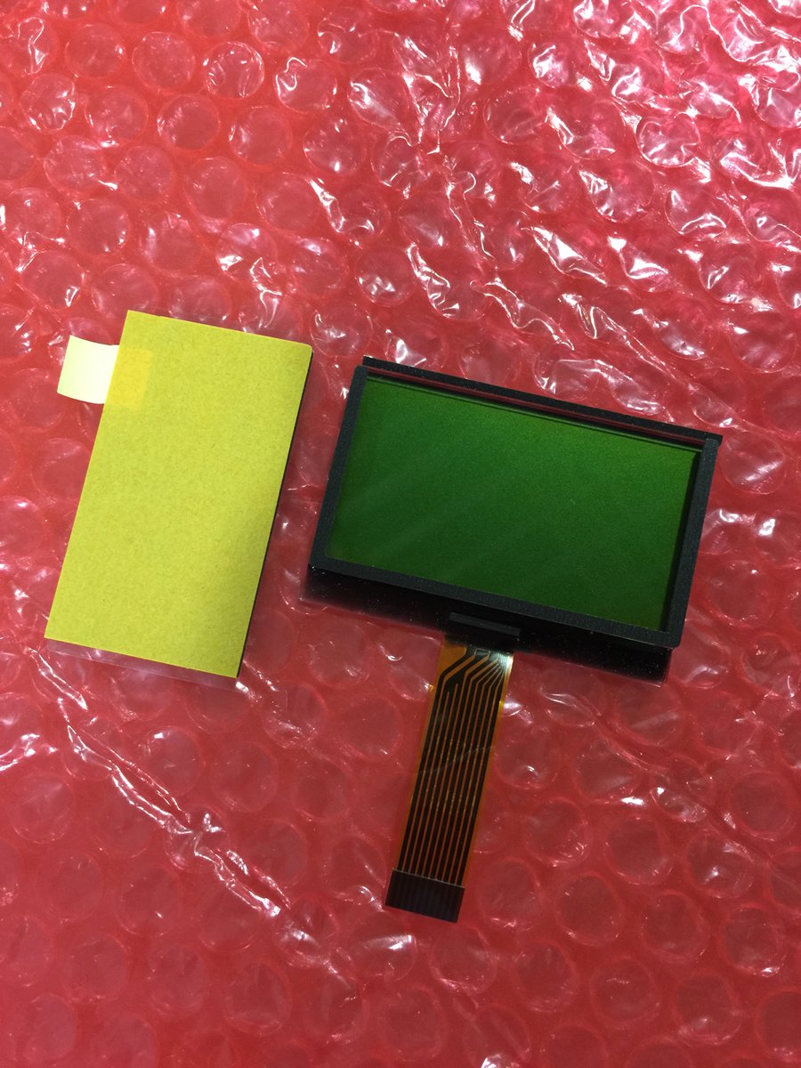

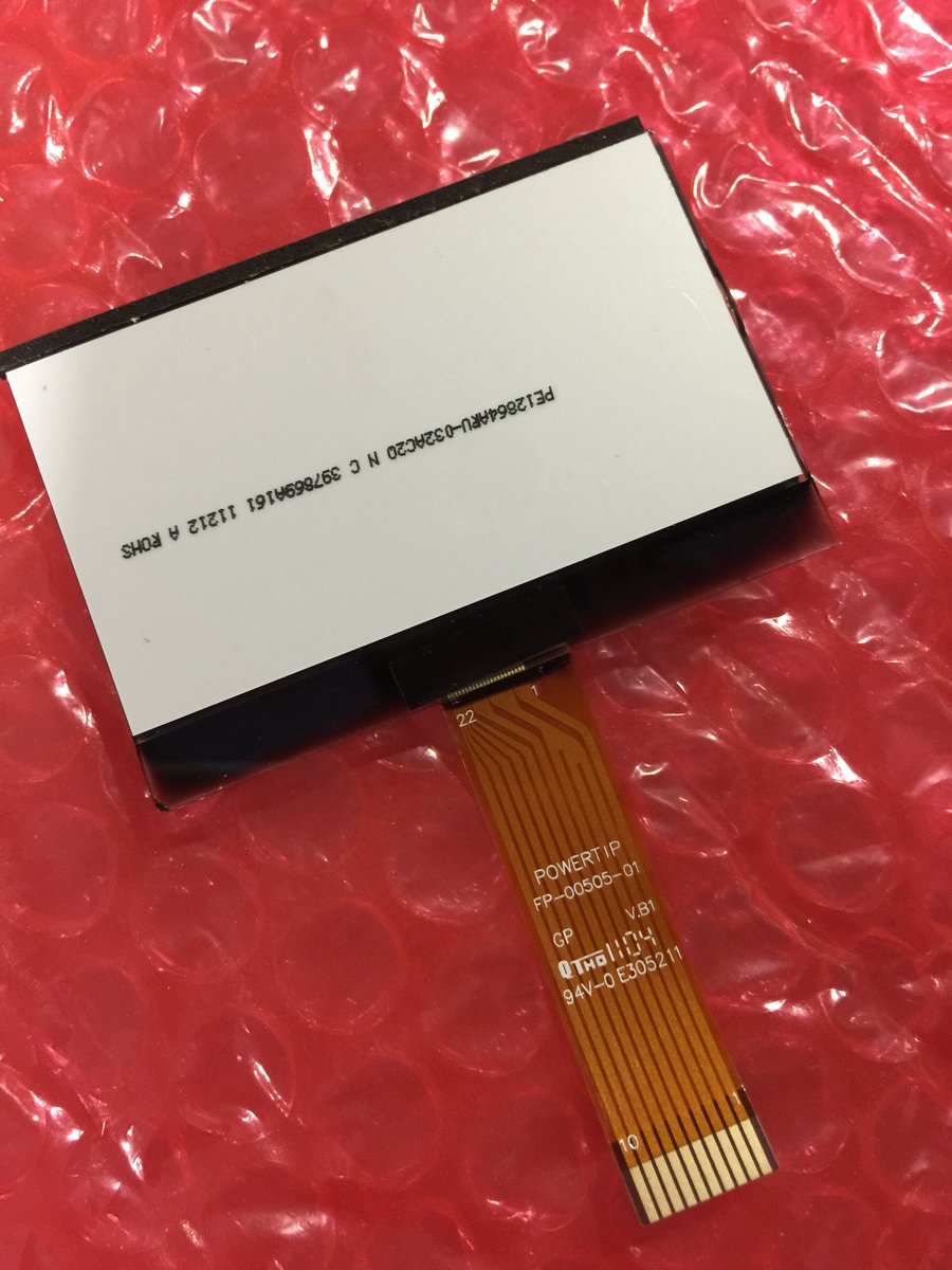

搞到一些COG的12864,没接口资料玩不转,哪位大侠能搞的定呀,可提供屏幕研究。搞定了送10片屏幕玩玩。直接上图:
正面图
正面图
撕掉正面保护泡棉
撕掉正面保护泡棉
背面图
背面图
撕掉背面白色背纸图
撕掉背面白色背纸图

发表于 2015-8-16 02:59 | 显示全部楼层
一共8根线,估计是串行的。查查常见的几款驱动芯片的手册,对比一下引线数量。
发表于 2015-8-16 08:09 | 显示全部楼层
估计是ST7565之类的,粗的是电源线,细的是信号  串行接口

发表于 2015-8-16 20:35 来自手机 | 显示全部楼层
这个好办,八根线,两根电源,两根接一个电容,一根再接一个电容。再来一个片选,一个时钟,一个数据。也就差不多了。 如果有空引脚,那单独一根的电容可能没有了,或者三线串口变成两线串口
评分
参与人数 1一乐金币 +4 收起 理由
nbzwt + 4 你忘了还有A0,一般这种液晶用四线串口,这.
查看全部评分
 楼主| 发表于 2015-8-17 03:25 | 显示全部楼层
找到一份这个型号的规格书,但是接口定义有点不同,可能定做的排线定义,驱动IC型号应该一样的
