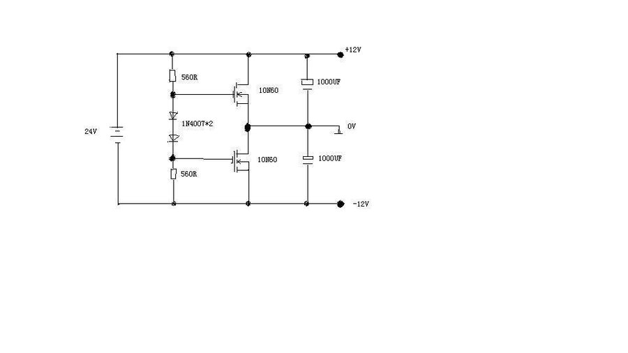

有两只对讲机,已改成锂电池了,两串,以前用4056给电池充电,一开始用4个手机充电器给4056供电,感觉很麻烦,从网上搜到几个单电源变双电源的图,麻烦大家帮忙分析一下,哪个电路功率最大,最大能达到多少(v+和0v之间的最大电流是多少),0v和v+、v-和0v之间最少也得500ma,如果这几个图都不行能否提供一个好点的方案?最好再说说为什么?现在不在家里,没办法做实验因为要放到座充里,空间有限,用普通的变压器体积太大,且没有合适的变压器还得从网上买,手里到是有几个12v的开关电源

电池串联最麻烦的就是充电了。我的做法是做一个单节锂电池的限压电路,超过4.25V放电,4.15V截止,这样只要算好电压直接串联充电就好,寿命也有保证。
父亲的12V锂电钻,原装的电池用了半年就废掉了,自己换动力锂电池也没有撑过1年,都是一节先死透,剩下两节孤立无援。装了限压电路之后,用了一年半,前几天特地拆开了一下量了电压,压差也不过0.01V(没有充满电的情况下)电路简单,自己做体积大,淘宝有成品,体积很小。
双电源的电路电流低还好,要是电流大了发热量也不小

我也看见过这个东西,其实两串的保护板就可以直接冲,只不过没有转灯指示,对讲机充电有个指示灯好一点

500mA,找个2030就行

tda2030最大能达到多少,我在网上看有好多做的人都说发热很严重

如果两边的负载不平衡会对电压有影响吗
