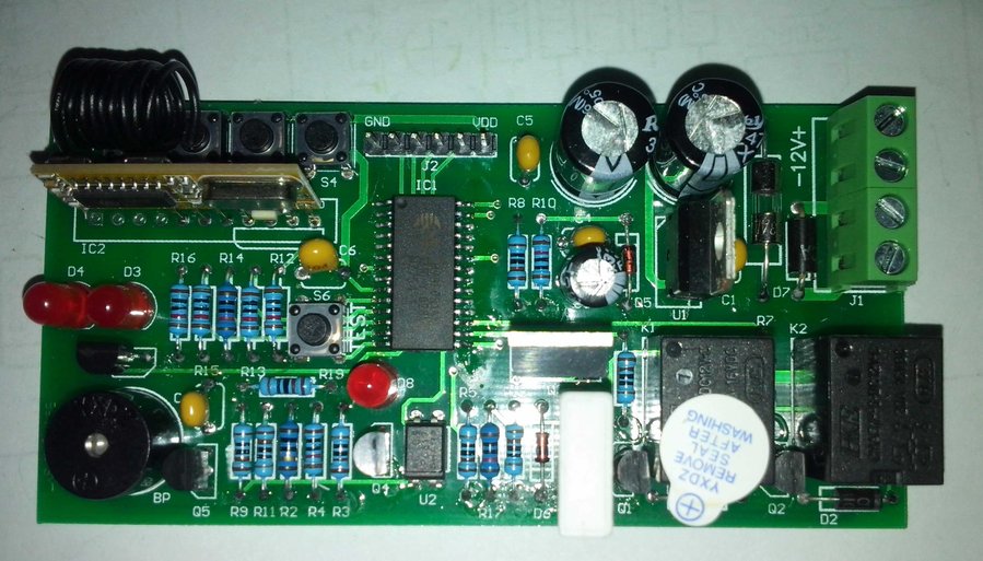

客户样板剩余电路板处理。
电路板面积:100.5mmX50mm
电路板总厚度:24mm
此价格不包括遥控器,客户可任意自己配置433MHz的遥控,这个模块可以学习记忆。
如果带遥控需单独加钱。
工作电压:9-15VDC
工作电流:5A
调速方式:PWM
PWM频率: 约375Hz
控制方式:遥控器正反控制+调速+限流停机
4个接线端口,其中,电源输入2个,电机端口2个。
简单介绍如下~
缓启动时间:10%占空比时
1、使用433MHz遥控器,可保存8个遥控器数据
2、可以调整运行速度,1-5档,可以通过遥控器设置
3、10档保护停机电流,可以通过遥控器来设置
4、具有缓启动功能,避免直流电机启动时的冲击电流
5、限时保护停机,启动后15s(可以设置其它时间)会自动停止
处理剩余电路板,不提供技术支持,不退换。
批量需要的话,可以单独联系我,可以修改和定制特殊功能
这里的价格:85元
补充内容 (2015-8-16 19:03):
https://item.taobao.com/item.htm ... amp;id=521310620736
补充内容 (2015-8-17 21:35):
针对坛友,特意将程序做了修改
1、调速:C键+A键,可以5档选择,20%步进
2、停机电流:C键+B键,10档选择,0.5-5A,
3、停机时间:C键+D键,12档,5-60秒。
档位提示由蜂鸣器发声次数表示,松开按键后自动提示。
补充内容 (2015-8-17 21:37):
所有设置现在只需要通过遥控就可以方便设置了。免限位开关,相当于也有了防夹功能。
