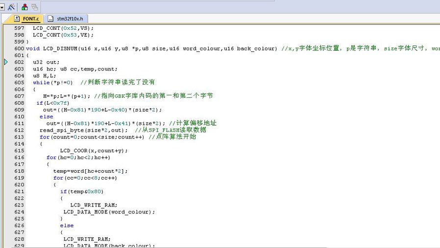

经过本人最近的努力,终于实现基于W25X16中文字库的实现,全部直接操作寄存器!本人的方法是把字库文件先烤进SD卡,再把SD卡连接STM32,然后用串口助手发送指定命令使STM32从SD卡读取字库数据传送到W25X16中,为了使STM32能够读取SD卡,本人还学习了FAT32文件系统两天,学习GBK字库3天,总算小有所成,期间也增长了不少知识。好了,先发个图片:
本人根据FAT32文件系统特性还特意写了个简单的FAT32文件系统操作函数,能够直接自动搜索文件和读取文件,当然写入以后也是没有问题的。好吧,有空再发下源代码。先给个截图:
最近比较忙,学习进度比较慢,额....本人最终的目的是自己能不能写个简单的操作系统,这样就爽了!
