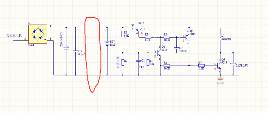

是我没表达清楚  ,你说的后者适合我 ,就是直接整流降压给电池傻瓜充电,现在遇到的问题是 如果风很大的话电压虚高要怎么解决,例如用什么电路让输出保持在0-20V内或者5V内,让后再用简单的充电电路给电池充电。

“2.5V输出时候大概电流有40MA左右”
整流后,直接接电池,电池就可以把电压给拉低了。
如果担心电池的电压升高或者电池开路损坏负载,可以在电池上并联稳压管,或者几个二极管串联。

 楼主| 发表于 2015-8-19 15:43 | 显示全部楼层
snoopy8008 发表于 2015-8-19 15:37
我觉得这样就可以了。
有没有简单的分立稳压电路可利用?
现在就是不知道红圈处怎么处理,
发表于 2015-8-19 18:01 | 显示全部楼层
lhg318 发表于 2015-8-19 13:19
我是小批量用 ,如果我用降压IC的话就怕高压对IC的损坏,
lm2596HV 或者直接百度  芯龙  这里面有合适的降压芯片(耐用80V以上)
发表于 2015-8-19 18:02 | 显示全部楼层
lhg318 发表于 2015-8-19 15:43
有没有简单的分立稳压电路可利用?
我是觉得,镍氢电池不是根据电压判断充满与否的,不管怎样,傻充总是过充或者充不满,因此我觉得用四个1N4007串联做限压就可以了。分立元件的稳压肯定有,也不会太麻烦,但我就不懂啦。

是T26电流表误导了我。实际输出最高电压不超过10V .现在求的是1.2V-10V能稳压输出 1.4V给单节电池充电就好了,现在这个帖子描述有点乱,我重新绕制了风力电机的线圈,当输出1.5V时候有30ma的电流   10V有150MA左右
发表于 2015-8-19 18:54 | 显示全部楼层
要效率用开关电源,简单就是整流滤波直接充,保护电池就加一个保护电路

发表于 2015-8-20 09:00 | 显示全部楼层
风力发电机配铅蓄电池还是很难处理的。 风力发电机负载轻的时候电压比较高,相对于整流电路来说是很高,但是一带负载,电压马上就很低,实际上是负载能力很差的状态。 但是这个高电压对电池危害很大,比较难处理。我在帮助儿子的毕业设计时遇到了这个问题,但是设计不了能够妥善解决问题的电路,后来是借用一个游戏机的充电电路交差,电路图也用笼统的方框图。
  电池在待充状态下开始充电时,充电电流较大,风力发电机负载很大,随着电池电压上升,充电电流减小,风力发电机负载减轻,电压升高,因此必须用宽电压范围输入的模块转换后再整流给电池充电才比较保险。这个只是我的想法,没有付诸实施,不知道对不对
