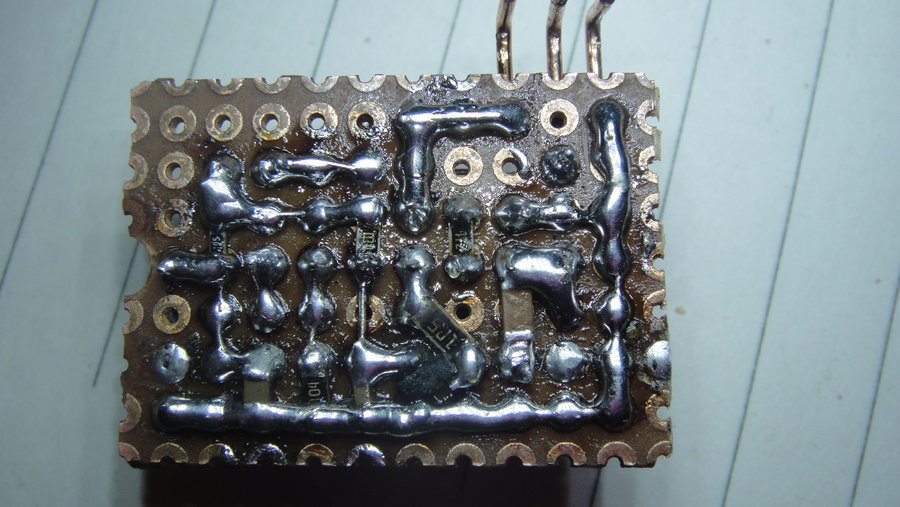

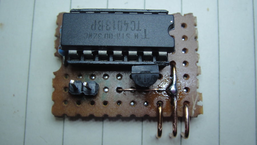

三哥辛苦了、谢谢! 己制作好了,一次成功,非常完美,再次感谢!!
