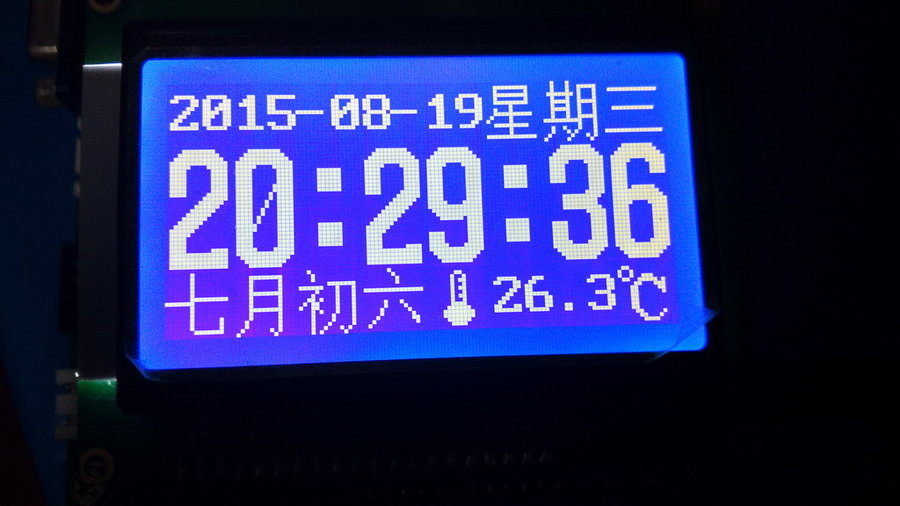

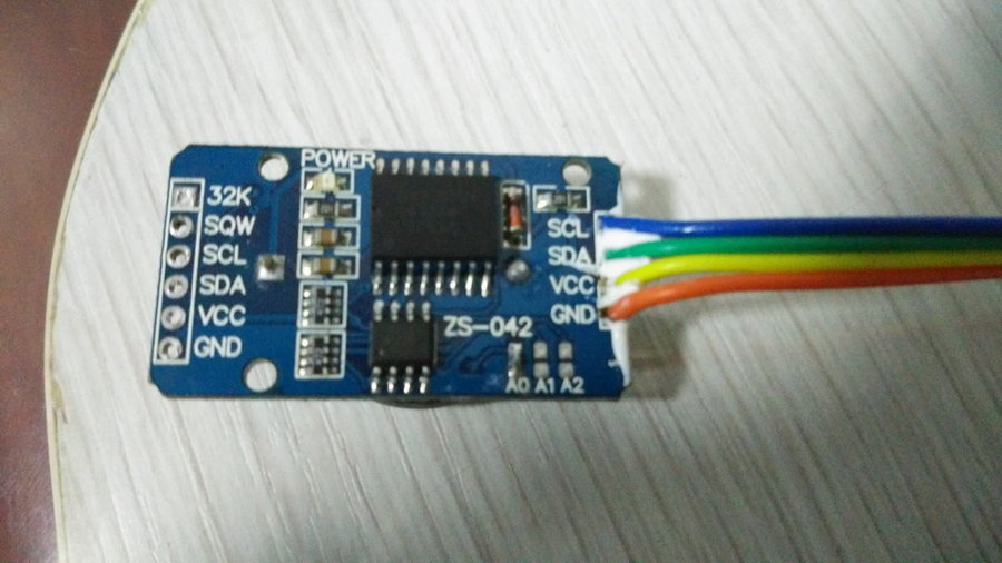

玩时钟一年多了,前不久有坛友(fjs5098、hll79316)反应我做一个gps+ds3231+LCM12864温度不能显示26以上,自己测试也是到26度就返回20度了,而去年调试时也在夏天,显示26度以上是很正常的。因其他事务一直拖着没有解决,好在hll79316孜孜不舍地发现去掉24C32就好了,既然是24C32干扰了,那就给它设个地址看看(默认A0、A1、A2是悬空的)。
拿个今年买的DS3231模块把A0接地后,开机试试,还就正常了:

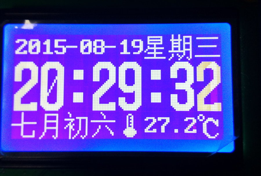

用电烙铁的余温烤了下很快就升到26度上了。
A0接地了。
