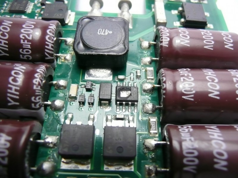

5元收了个太监版的Kensington 120W电源
折开后真是杯具了,IR2153爆开了~汗~5元收个杯具~
前几天在路边收得,当时第一眼就发现传说中的120W超薄笔记本电源!问价5元,虽然太监版!
但还是心中窃喜!回来折真是个杯具!连IR2153都爆了~!请教下什么地方能折到IR2153或者市面好买嘛?

发表于 2010-10-11 19:42 | 显示全部楼层
IR2153是驱动mos管的,后面肯定还有mos管击穿

 楼主| 发表于 2010-10-11 19:56 | 显示全部楼层
(版主为什么实图很难上传成功~?上了很多次都不行~还有二张~)
这是太监版的Kensington 120W电源!
无DC12V输入得~

发表于 2010-10-11 23:10 | 显示全部楼层
IR2153S立星有拆机的,好象很便宜,1元左右,关键是要先检查还有没有别的东西烧了,一起邮购能省点邮费
