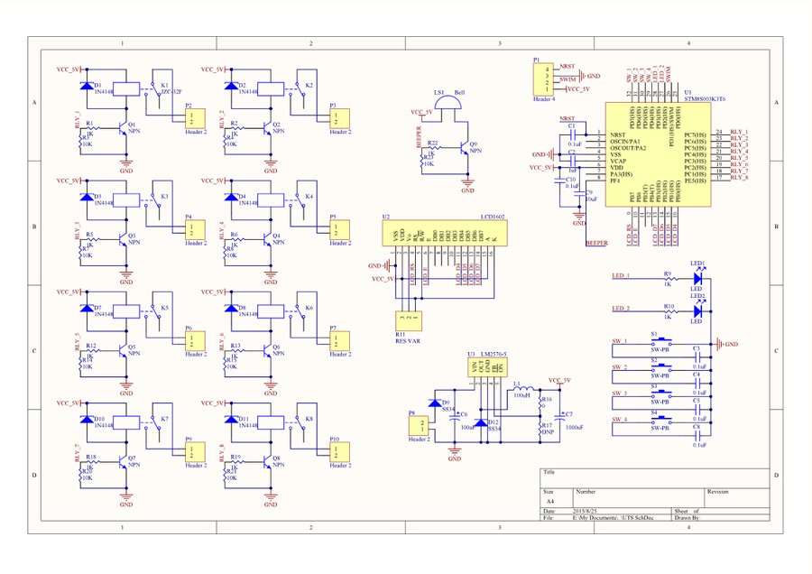

首发于我的个人网站http://www.lifewieller.com/
这个是之前做测试工装的,之前的版本有点小问题,改正后发出
基于STM8制作,输入为9~30V直流,可以实现定时控制、逻辑控制功能,使用内部EEPROM可实现计数、参数保存等功能。硬件方面,具有4个按键,2LED灯,1602液晶,蜂鸣器,8路独立控制继电器,可以编程实现独立控制或联合控制。公布的有两个程序,一个是独立控制程序,可独立控制每个继电器开关时间,一个是联控程序,所有继电器同时开关,可累计开关次数,带断点记忆功能。程序代码使用MIT协议授权。
原理图和程序可到QQ群:470318153下载
附上原理图,pcb和元件清单
Universal Timer Switch.rar (4.54 MB, 下载次数: 298)

群号码是不是搞错了?查无此群哦

接线端子设计不合理,有隐患
