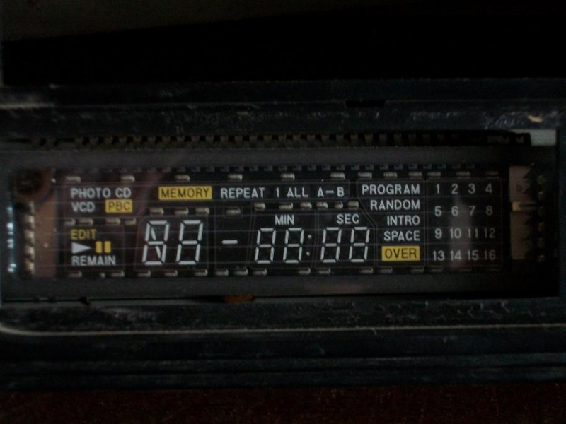

整理东西时发现了一个旧VCD  东西齐,看中了他的VFD屏 想开发用下   图片如下:那位朋友有他的资料提供下 复件 ALIM1544.JPG ,在此谢过 。
发表于 2010-10-12 21:39 | 显示全部楼层
看看背面有没有6311一类的驱动芯片.如果没有就自己驱动呗.在同一个栅网下的是一位.然后分段.看样子是7位16段的动态扫描VFD.
 楼主| 发表于 2010-10-12 22:04 | 显示全部楼层
这个屏的线路板上有个贴片的块,但型号被厂家磨了
发表于 2010-10-12 22:11 | 显示全部楼层
如果能作板找6311或6312一类的片子就行.这类VFD很好找,片子也好找.
