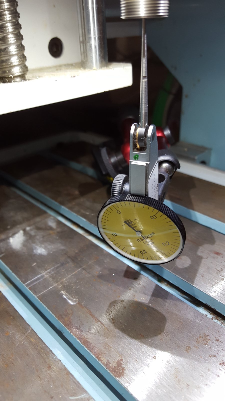

好吧,我们看下主轴跳动到底有多大。算了,静态图片看不出来,直接说吧,测试结果是1丝不到,反正我也非专业,不要挑我测试的方法,点到为止就行了
装上刀之后,刀具跳动2丝多点,无图

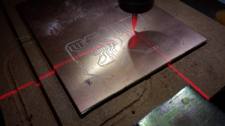

心跳要开始了,考验鸡鸡,这次我用三棱刀,30度0.1mm,开始F100。
恩,看看,还不错哦,刀路很细

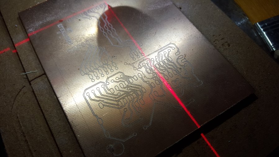

继续
继续

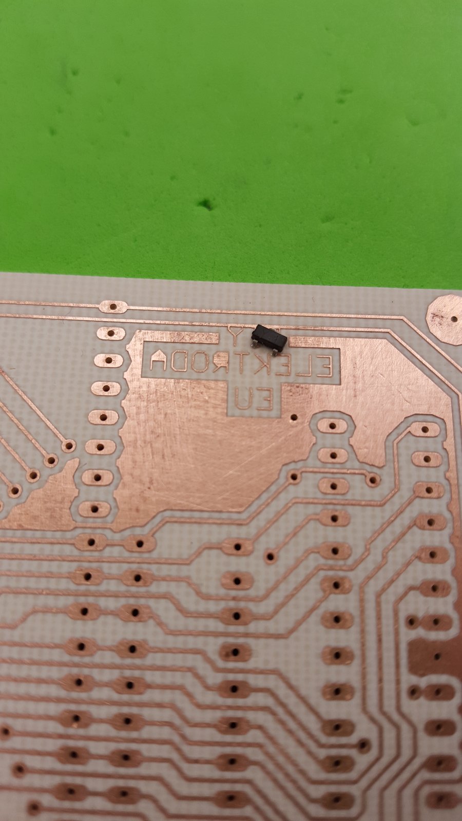

一小时后,放了个小元件对比
继续看成果

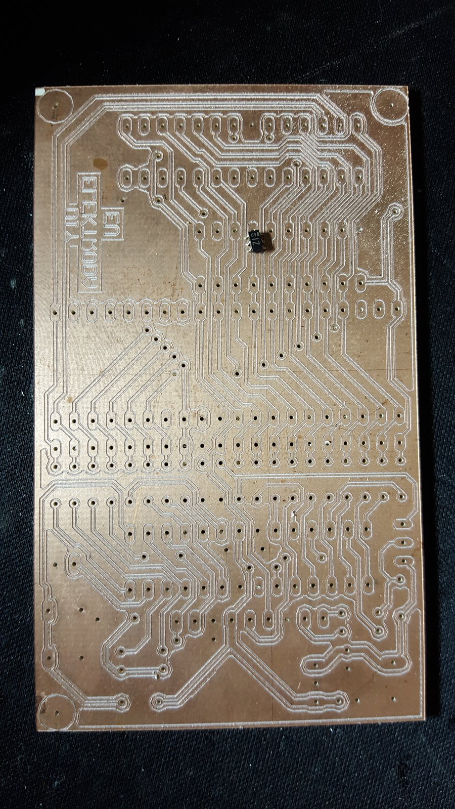

YY结束,开始高潮,打洞(过程没拍,鸡鸡打洞就是爽,精准快速),找了一支0.6mm的麻花。基友说要0.8的,我看还是算了,免得把焊盘打废了,再说洞太大了也不好搞(焊),还是紧点好,你说呢,大不了进不去扩孔嘛
打完继续YY

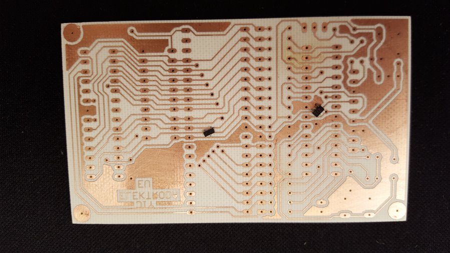

我想,就这样吧,隔离刀路,但是基友们说,不好焊,容易短路,最好还是撕皮。撕就撕嘛,10分钟后
来,看看16mil的线
再看看10mil的线,感觉还不错吧,A和R这两个字,中间居然没刀路,我猜是USBCNC没有解析出来,反正也不碍事
PCB做好了,楼下继续

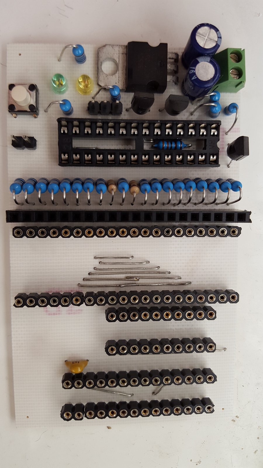

焊了半天,完事
背面
全部结束,测试的过程不放了,没啥特别,解了10来片avr,两片atmega162解不了,不知何解。

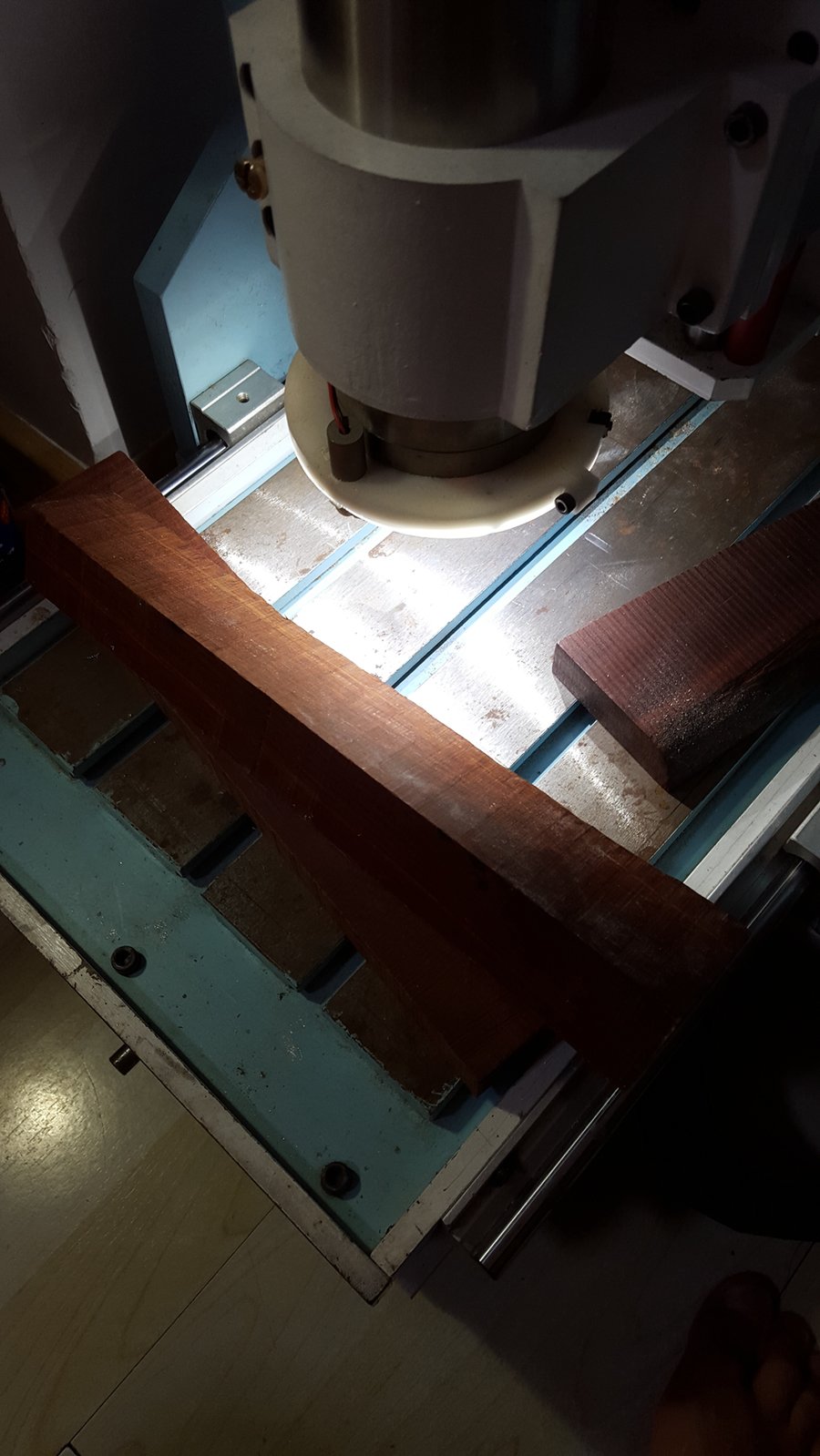

zgzhenglei 发表于 2015-8-29 18:03
不用找平?刻得不错
找块木板垫底下,先铣平,然后双面胶把PCB粘在木板上,平了……
发表于 2015-8-29 18:36 | 显示全部楼层
这方法不错,下次试试,原来找平补偿刀路,做个很麻烦的,
