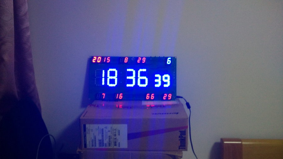

亚克力面板到了,意外捡了个便宜——贴尾解释。先上图:
裸的比较刺眼:

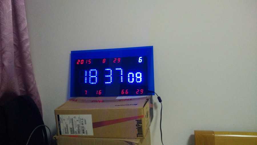

蓝色比较满意,红色也能透出来:

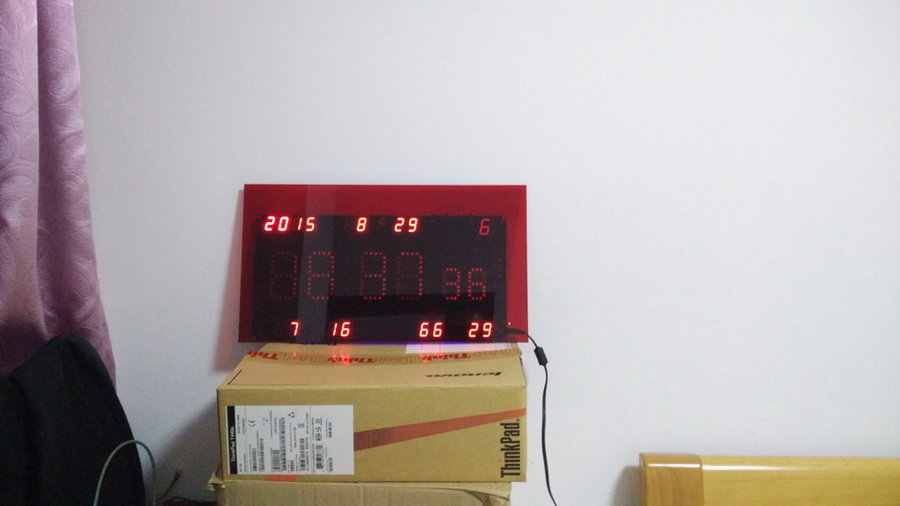

红色过滤掉了蓝色,要用就只能用红色led了:

因为淘了3块蓝色透明和3块黑色透明亚克力板(因为不清楚究竟哪种效果最好,先用少量试试),收货后发现卖家竟然给我把黑色错发红色了。
我把实际测试的照片发给卖家看,卖家倒也实在,说补发黑色,红色就送我了。
3mm厚红色透明25*45cm亚克力板平均20块钱一张,捡了60块钱。留着以后大数码管可以装红色led来显示了。

蓝色的对眼睛不好,特别是有小孩的地方
 楼主| 发表于 2015-8-30 14:47 | 显示全部楼层
黑仔 发表于 2015-8-30 14:22
蓝色的对眼睛不好,特别是有小孩的地方
大万年历要挂高处,仰视就不会刺眼了。
若安装位置没法太高,我有时间准备把蓝色高亮led灯头的半球聚焦透镜给用锉刀打花了试试效果
发表于 2015-8-30 20:02 | 显示全部楼层
蓝色太刺眼
数码管的LED略微倾斜下,像数码管的字那样更好看
发表于 2015-8-30 22:43 | 显示全部楼层
benli 发表于 2015-8-30 20:02
蓝色太刺眼
是啊,既然是拼的数码管,为啥不设计一个好看点的字体呢?不过现在做出来了,再说也无益了
