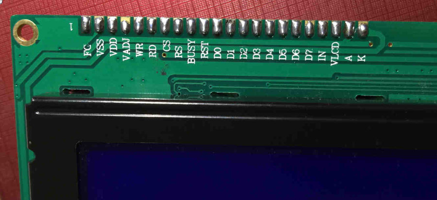

前天弄到两块AM240128液晶屏,求资料,谢谢!

那个RAIO的芯片就是主控芯片,标准屏。百度下网上很多例程

嗯,主控芯片是RA8806。
可不知道 引脚定义 第1脚 丝印标的FC是啥

FG估计是外壳地之类的意思,这个屏算比较新的了。8806带字库带触摸功能,前提是有触摸屏。

好像是FG哦,G那里掉了点
FG是地,Frame Ground
