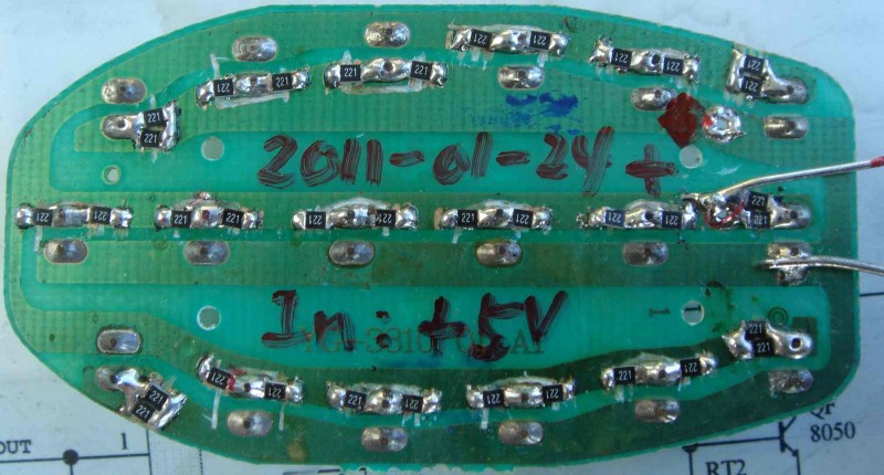

LED台灯电路板 18颗白光草帽LED灯组成 3.2V360ma
发表于 2011-1-9 21:36 | 显示全部楼层
台灯,改成3串,接主机12v液晶电源

发表于 2011-1-9 21:51 | 显示全部楼层
电阻是多大的?
发表于 2011-1-9 21:59 | 显示全部楼层
邮费纠结啊。。。
发表于 2011-1-9 22:17 | 显示全部楼层
22欧

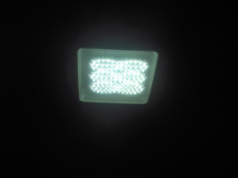

发表于 2011-1-9 22:56 | 显示全部楼层
光色怎么样? 发蓝不?
发表于 2011-1-9 23:14 | 显示全部楼层
    挺好的,6片替代卫生间吸顶灯,感觉亮度和原来的差不多,没有了节能灯的预热时间(上个厕所等它达到正常亮度很烦的)

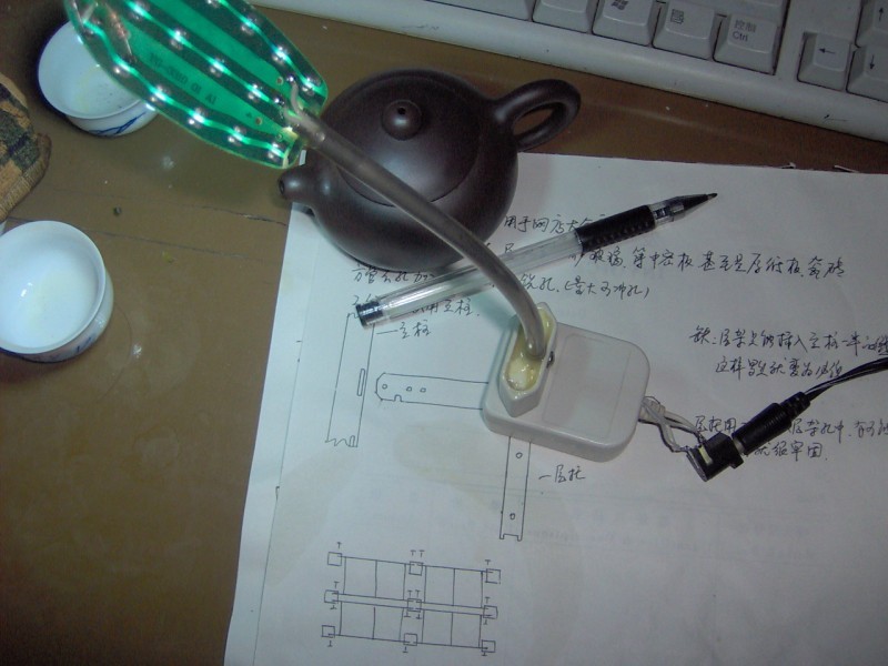

发表于 2011-1-24 17:22 | 显示全部楼层
台灯,改成3串,接主机12v液晶电源
西岸 发表于 2011-1-9 21:36
西岸:您是“6并,再3串”罢?
我的准备两种高供电方式:
      其一、每个LED修改为串接一个限流电阻;5V普通开关电源供电,串接2个并接的0805_220Ω的贴片限流电阻(功率余量),每个LED电流在12~15mA左右——着眼于长期可靠工作——改动简单,效率比较低;
      其二、每个LED修改为串接一个限流电阻;5V普通开关电源供电,串接1个0805_4.7Ω的贴片限流电阻;使用LED专用DC-DC降压限流IC......每个LED电流在12~15mA左右——同样着眼于长期可靠工作——需要专门的电路,但是效率比较高;
这个我也购买了40块,每4小块串联后, 接CT-L13-B飞利浦12V400mA开关电源,或者4块并联每块最好串联<5欧姆电电阻后,  接CT-L13-A飞利浦2.4V2A开关电源-(2.1元一个现在还有),使用非常简单,  这种开关电源非常不错,社建电子也购买了各种20个,有个在学校学生也购买了各种20个,可以在自己床上用4块做一个很亮的小灯,非常实用,耗电只有4W左右,  可以说这些学生在自己的宿舍,  安装了这种LED小灯后,一定会引起很多同学的关注,与购买热潮!
