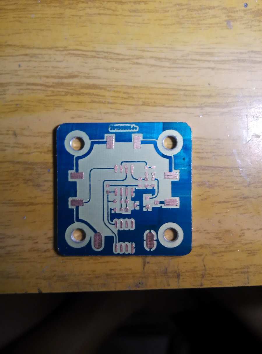

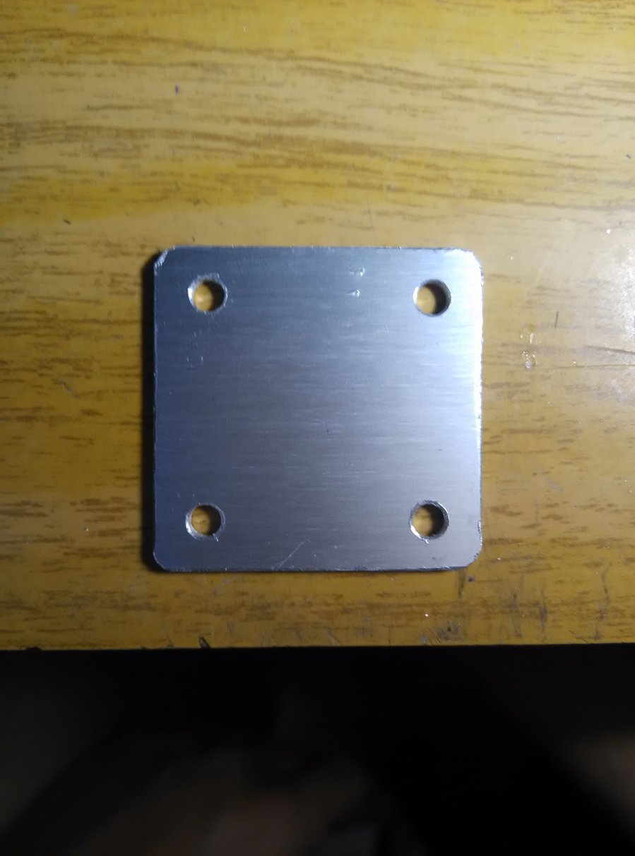

要放在一起的只有399和运放,这个核心电路,面积不大,设计尺寸是30x30x15mm的一节铝合金方管,外边泡沫保温,扩展出来的其他电路不再这个范围,里边填油是个好主意,但是防漏是个问题,或者填别的均热物质也不错,付老师有兴趣的话多出出主意

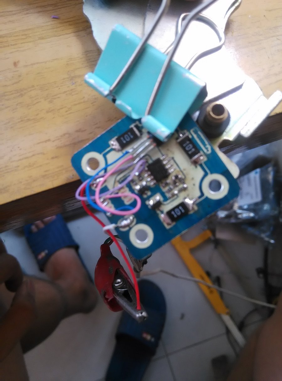

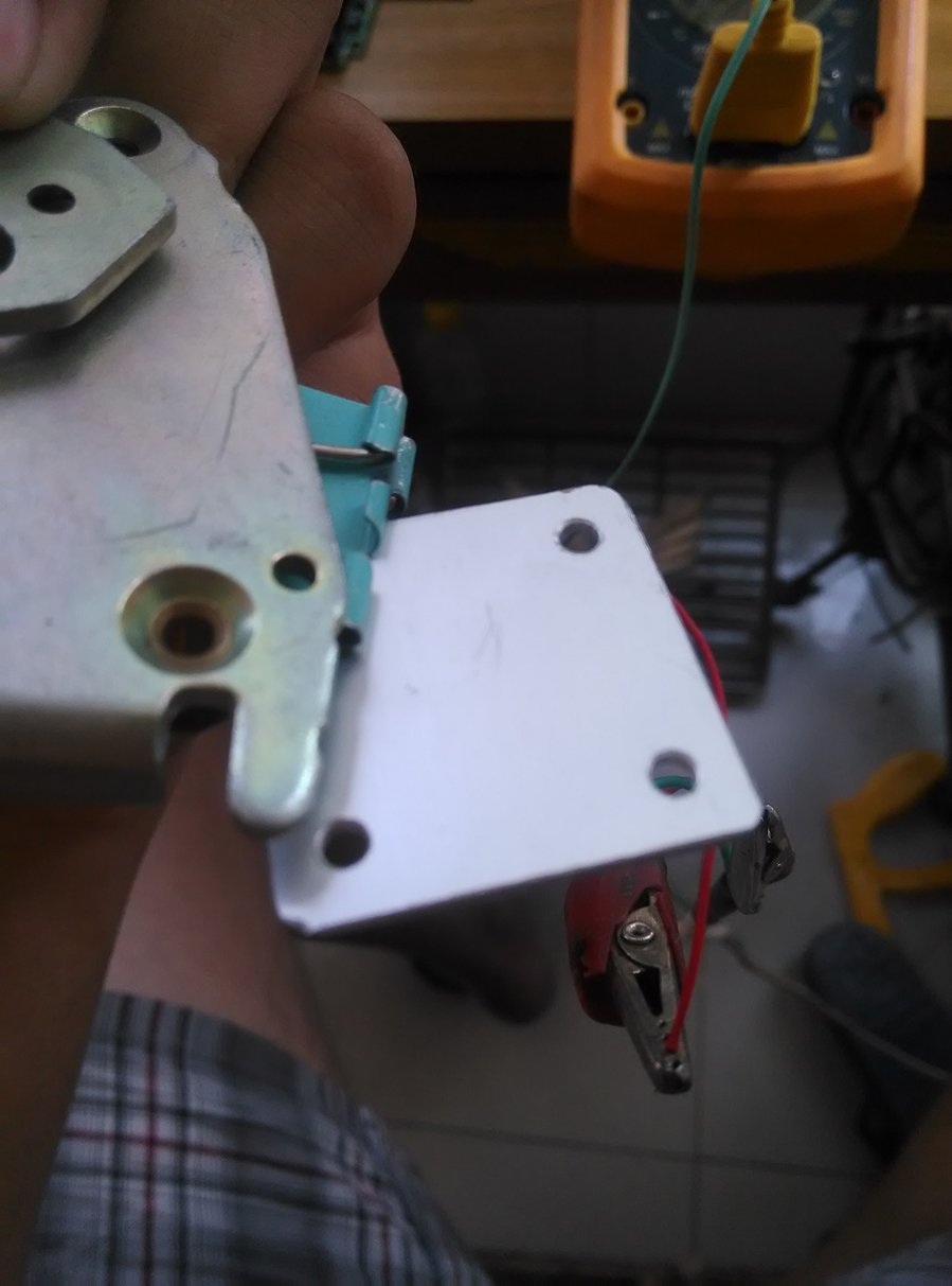

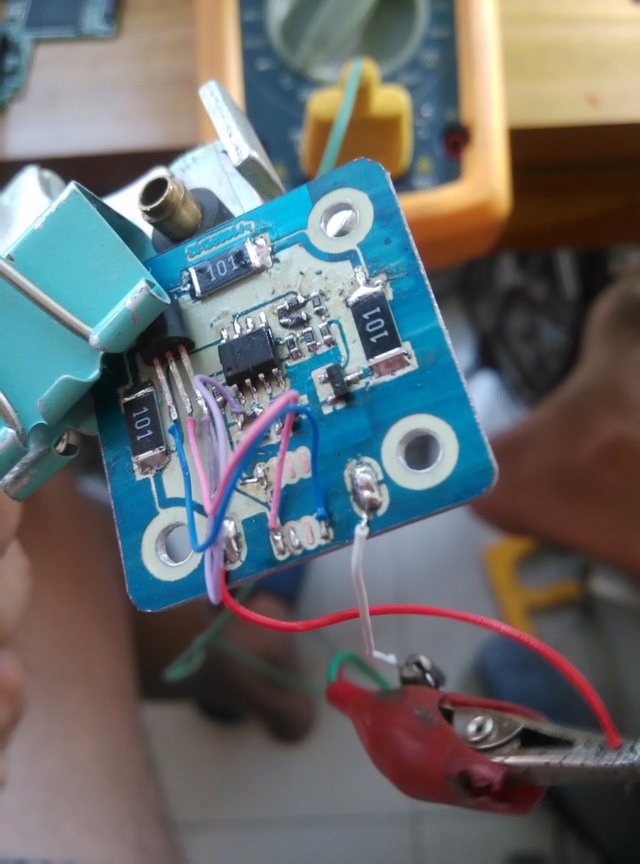

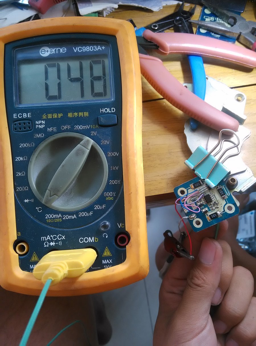

板子做出来了,手里好不容易拆到个lm35还是直插的飞线焊接上 铝合金方管还没买上,先空板实验能达到预期效果,整体效果的过两天下班回来在测试了
