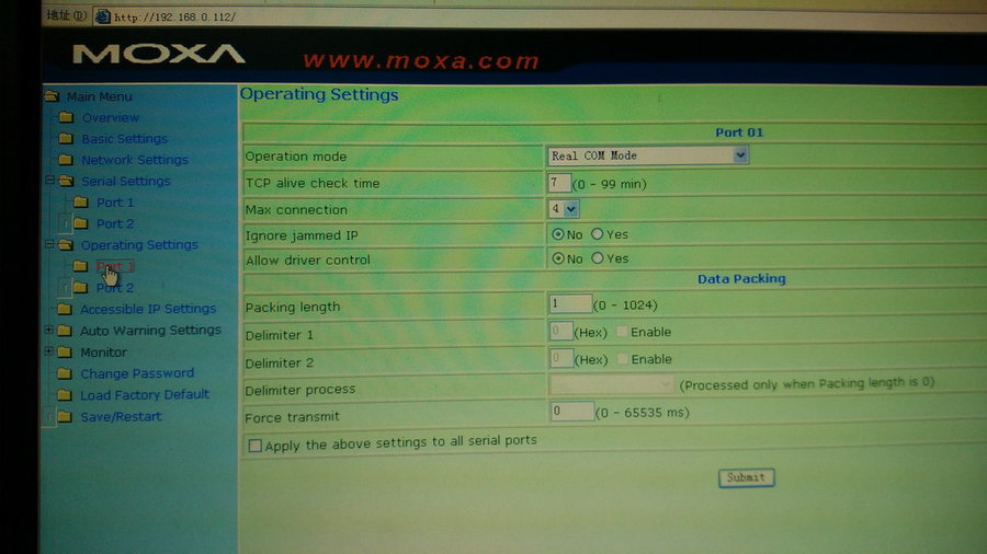

接手别人做的一个程序,ATMEL 89S52 + 89C2051 单片机开发的一个串口程序(严格来说是两个程序),89S52串口采集一个刷卡器的数据,处理好后通过P0口发送给2051,2051串口发送给电脑(如果我做这个程序就会选用12C5A60S2双串口单片机,绝不会用两个单片机来组合)。
99%情况下是非常正常的运行的。只是在不确定的时刻单片机会“阻塞” 一条数据——该数据未发送给电脑,当单片机收到下一条数据时(时间间隔不确定,短则几分钟,长则几个小时)才会把上次阻塞的数据一起给“挤”出来,这样数据虽然没有丢失,但是严重滞后造成实时性的问题。这种现象平均4天出现一次,很是头疼!
2051的串口是通过max232转换后发送给MOXA Nport 5210 串口服务器再进入网络的。
因为MOXA Nport 5210 串口服务器用了十来年,用过几十台了,从未出现过类似问题,而且也是国际大牌,手头临时也没有备件可更换,暂不考虑是串口服务器的阻塞问题。
有碰到过类似问题的请指点迷津!

 楼主| 发表于 2015-9-6 16:07 | 显示全部楼层
snoopy8008 发表于 2015-9-6 14:56
碰到过类似的问题,但我没解决得了。
    4个8路温度巡检仪(内部是单片机),通过RS485接口,以MODBU ...
因为以前从未出现过类似问题,说人家产品有问题还有些心虚。
刚在你的鼓励下打了moxa技术服务电话,没想到人家几乎肯定是串口服务器的设置问题,说缓冲区太大了,而我们的数据字节太短(一条30字节内)
明天去客户现场设置后再观察观察!

 楼主| 发表于 2015-9-7 14:32 | 显示全部楼层
MOXA技术人员说把packing length 由默认值0改为1就应该可以了。解释说串口服务器只要收到1个字节就发送,不会放在缓存里面了。
本设置只能在ie里面改,不能在驱动设置软件中改(因为缺少这项)。
观察一周再说!

发表于 2015-9-8 21:16 | 显示全部楼层
gongzhu 发表于 2015-9-7 14:32
MOXA技术人员说把packing length 由默认值0改为1就应该可以了。解释说串口服务器只要收到1个字节就发送,不 ...
默认是0?他有没有说0代表什么意思?
