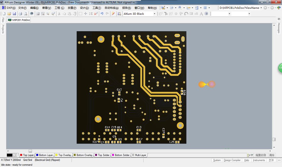

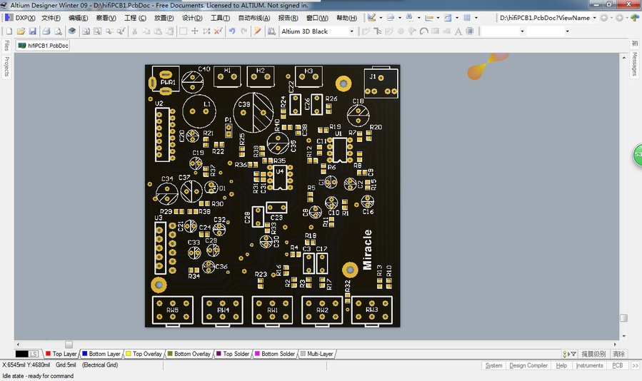

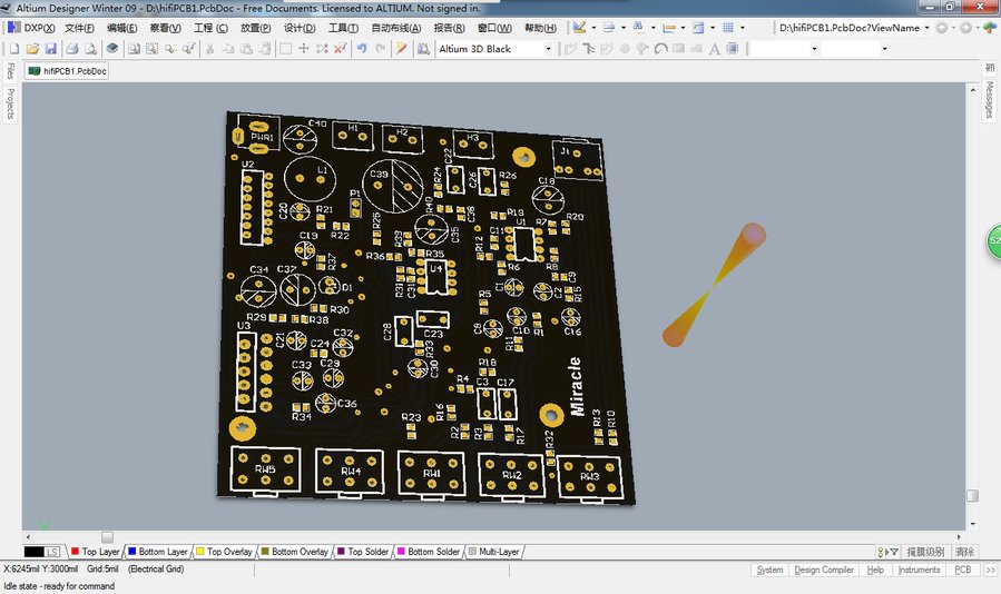

最近喜欢玩功放,网上找到一个还算是不错的原理图,自己DIY了一个,音质还可以,带高低音独立调节,另一组独立重低音输出(可以调节低音频率及低音音量),12V直流供电,虽然功率没有多大,但是做桌面级的家庭小功放也是不错了。自己另画了PCB板,还没有开板,不知道有人对这个有兴趣不?
板子大小做到10x10。前级用两颗5532,TDA7297做后级。重低音部分用TDA2005做桥接。适合比较喜欢玩电路的朋友,个人觉得音质比2030要好。最主要考虑直流供电,功放也比较适合携带,无低噪,音质也还不错!感兴趣的朋友多么?多的话可以开板。或者大家有什么好的建议也可以说说。
