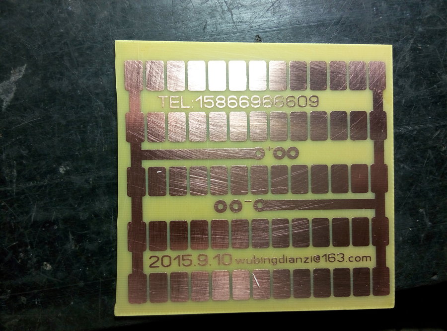

一乐的18W灯管显色性太好了  想用它做个工作台灯,由于台灯是圆形灯罩,18W板子太长了  截成10厘米也是太长  只有重新做灯板了     驱动用自己做的输入12V 参考液晶显示器上的方案,效果很好 12V输入电流在800毫安   输出接灯管电压37.6v,电流200毫安左右   ,用数字表测得电流不是很准 ,灯板温度微热,用一乐的隔离24w驱动带2块灯板 输出电压37.4v参照这个电压,把12v恒流板调到这个电压,12v恒流板空载51V.
这个灯珠太难拆了 一开始拆坏好几个
这个灯珠太难拆了 一开始拆坏好几个
热转印板子
热转印板子
做好了 和原来的灯板排列一样12串 比原来少了12灯珠
焊接灯珠
焊接灯珠
终于焊完了 累的眼疼
终于焊完了 累的眼疼

我担心led经过这样焊上,焊下,寿命已经去了大半。。
发表于 2015-9-11 17:09 | 显示全部楼层
没用铝基板,散热不好啊

 楼主| 发表于 2015-9-11 22:55 | 显示全部楼层
fang316 发表于 2015-9-11 17:09
没用铝基板,散热不好啊
温度只有微热  所以不用散热
 楼主| 发表于 2015-9-11 22:56 | 显示全部楼层
肯定有影响   没办法 喜欢折腾
