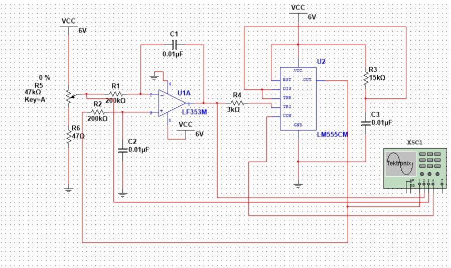

两片LM358设计压控振荡器~

求问用LF353和555定时器设计的电压频率转化器,当电压较小时,无法转换成方波,该如何处理T.T
把你做的电路贴出来看看。。。
 楼主| 发表于 2015-10-26 13:47 | 显示全部楼层
3AG1 发表于 2015-10-26 13:30
把你做的电路贴出来看看。。。
用Multisim画的图~
Multisim画的图~
Multisim画的图~
发表于 2015-10-26 13:52 | 显示全部楼层
你大概没看LF353的性能参数,双电源运放只能在一些特殊情况下可用于单电源。
你这个电路运放需要使用正负双电源。
发表于 2015-10-26 14:00 | 显示全部楼层
V/F转换,本来有专用芯片,LM331就很好,与LF353比价格也差不多。
使用LM358也不是不能做,只是电路会比较复杂,大概需要使用两片358,或者用一片LM324。

恩,应该是改为正负双电源的,不过还是觉得精度做不到,这个变化范围挺大的,现在觉得转换斜率有点偏大了,输入电压小的时候,输出f偏小,电压增大接近5V时,输出f偏大。。。应该怎样改么?

这种简单的转换电路精度线性本来就不是很高。

所以设计的这个电路根本就做不到啊哭了==但是可选的芯片种类就LF353,LM358,LM555能有什么靠谱的么

类似的电路有不少,有些据称可以达到0.1%的线性误差,你可以多试几种。
