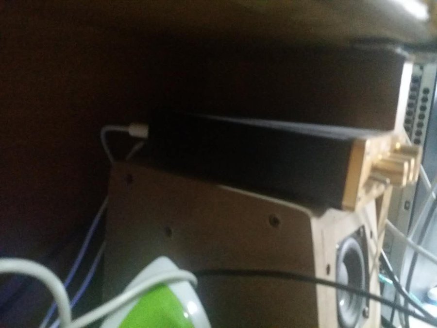

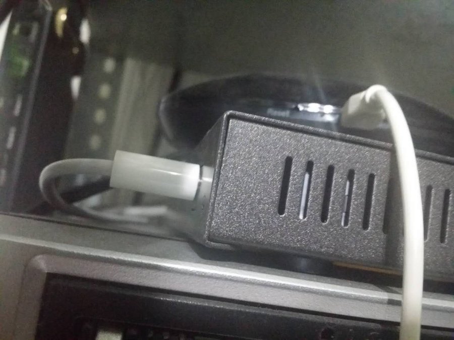

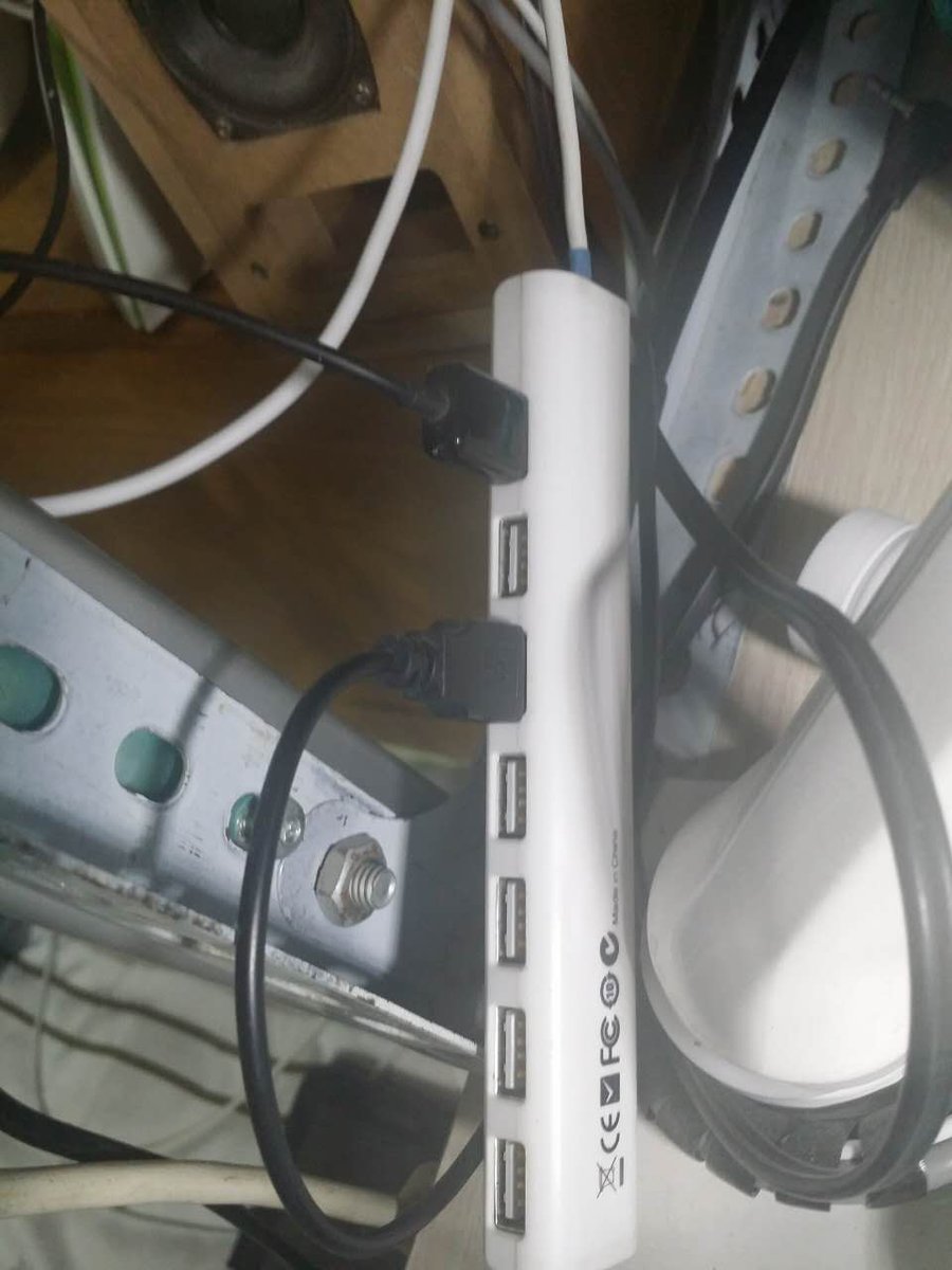

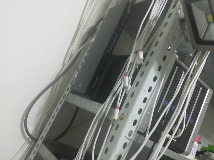

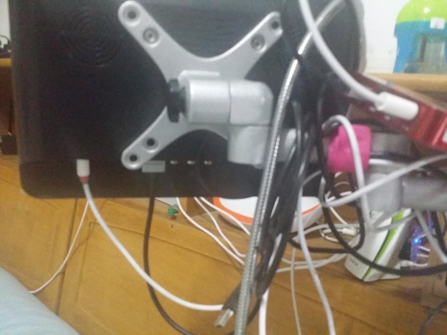

当然能。

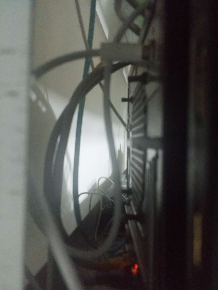

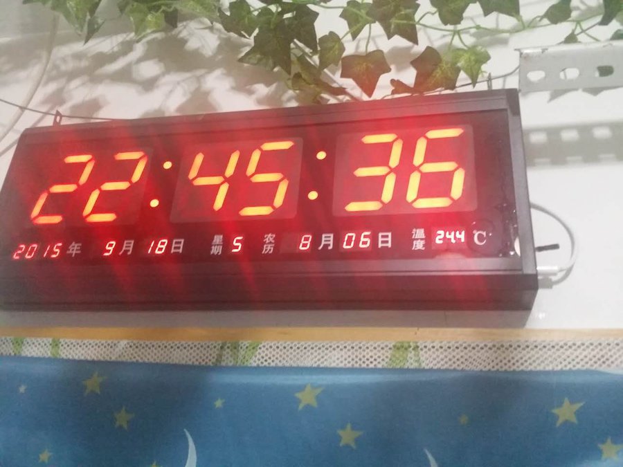

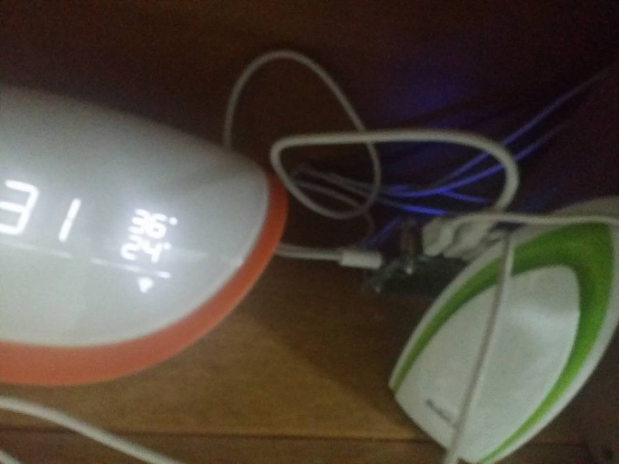

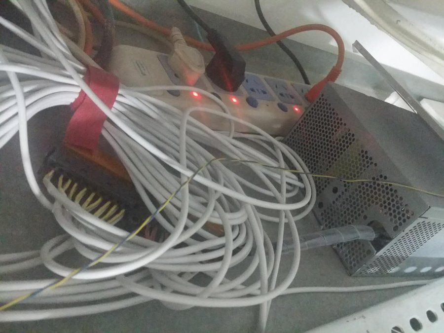

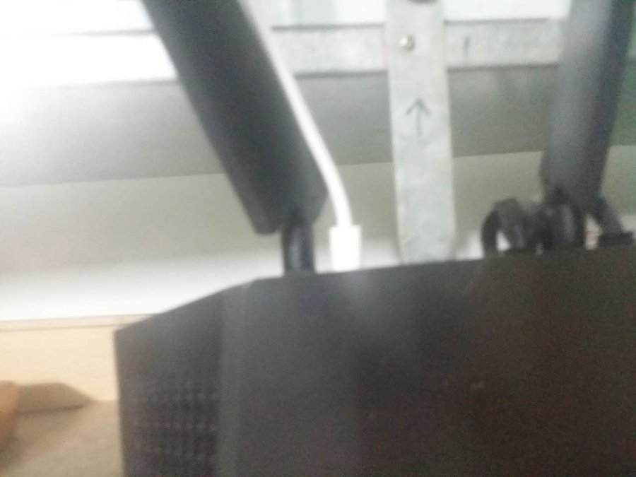

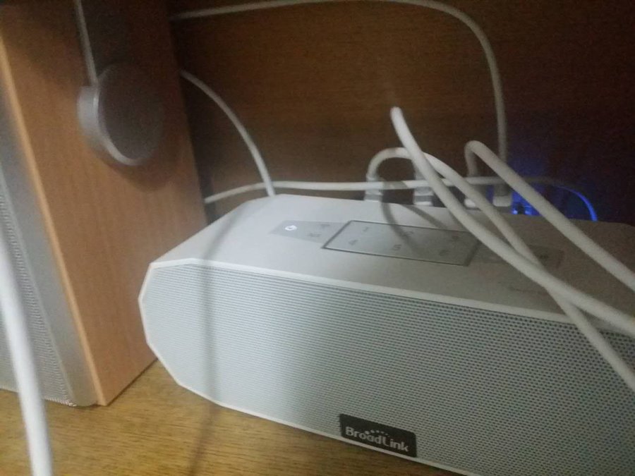

找个ATX电源,改成长通的,最好买牌子好点的,电源风扇随温度调速的。
3.3V好浪费,啥用没有。
5V也挺浪费的,其实5V的用电器比较少,虽然手机PAD啥的可以用,但是线一长那压降,充电速度会很慢。
12V有点紧张。
以下
1.电源、接线端子
2.路由用
3.交换机用
4.NAS用
5.显示器用,鸡腚盒用
6.12V转5V,收音机用,wifi音箱用,手机用,用用用
7. 12V转5V,床头钟用,那啥用,用用用
8.功放用
9. 5V引出来个HUB,不知道啥在用,好像有床头灯
10.时钟用
11.矩阵用,一堆备用,不过都是5V,用处不大……
